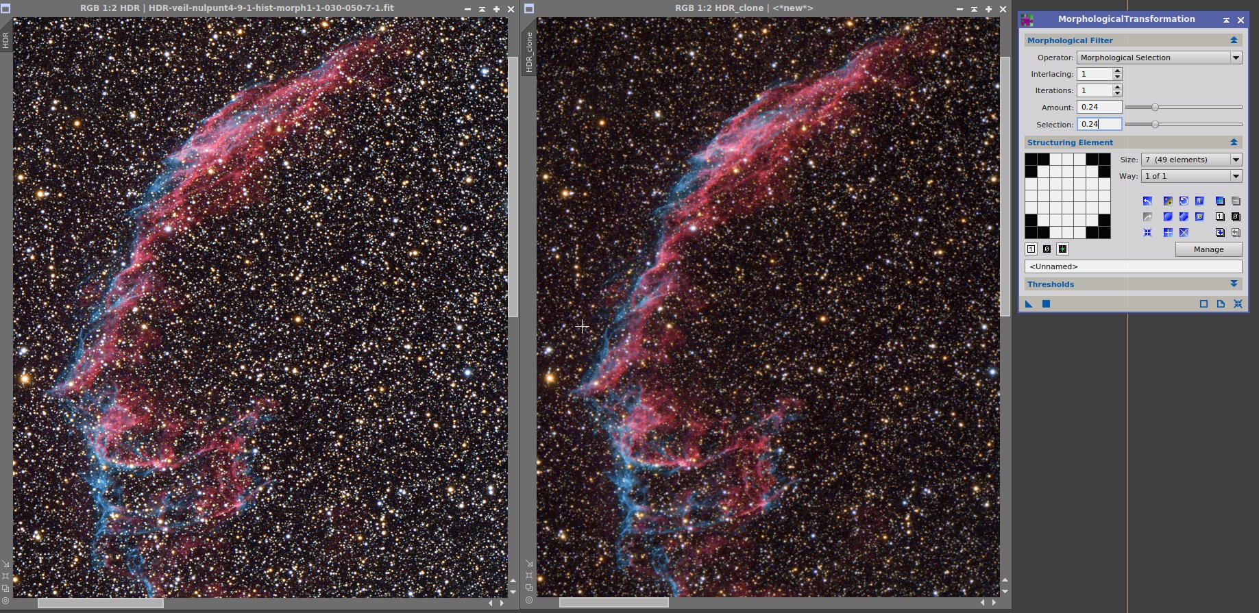

KeesSchererParticipantHet was vannacht mooi helder, ideaal om de sluiernevel er van west naar oost op te zetten met Canon 6D en Esprit 100. 39×240 seconden iso1600, 48 darks, 30 flats, 174 bias. DSS en een beetje Pixinsight. Eeen beetje want de autostretch was eigenlijk al voldoende. Beetje DBE, Histogram, klein beetje Morphologicaltransformation om de sterren wat kleiner te maken. Ik heb ook nog een stack met 30 seconden belichting maar de sterkleuren zijn nu al mooi. Gaat nog wel gebeuren natuurlijk…

ParticipantIk ben blij dat Kees in Portugal woont … zien we tenminste nog wat bijzonder mooi materiaal voorbij komen :-) . Prachtig. Ik moet zelf nog eens gaan experimenteren met de Morphologicaltransformation tool.

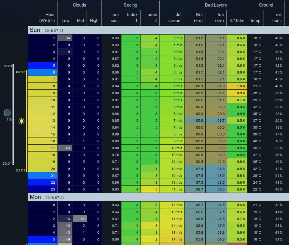

July 3, 2016 at 14:00 #6559Theunissen
ParticipantVanavond weer een (bijna) heldere nacht het spul staat nog buiten , maar kijk eens naar de middagtemperatuur!
Daar ben ik niet jaloers op, 40 graden!

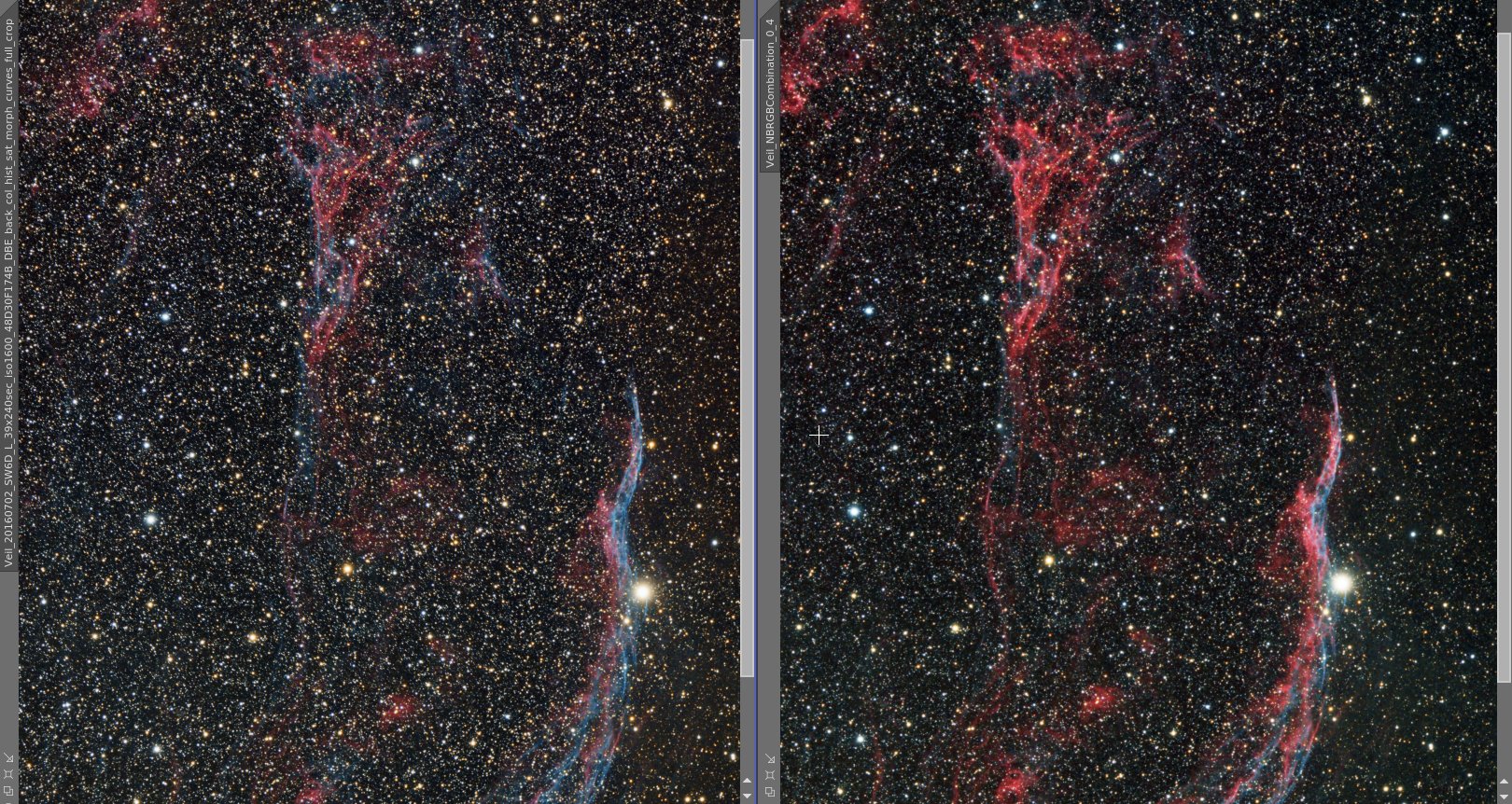

July 4, 2016 at 14:31 #6602
KeesSchererParticipantNu bezig met het toevoegen van het Ha signaal dat ik met volle maan had verzameld. Eerst Staralign en dan verder met het NBRGBCombination script. De vermenigvuldigings factor voor het Ha signaal staat standaard op 1.2 maar dat is in dit gevaal te veel. Uiteindelijk na testen op 0.8 uitgekomen. De zwakkere delen bij Pickerings triangle komen nu veel beter naar voren.
