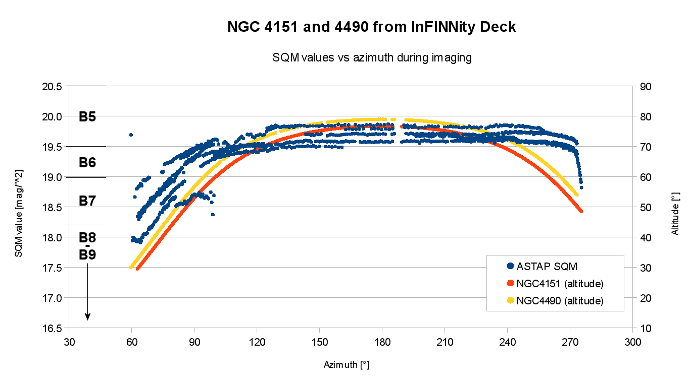

    Onlangs heeft Han een SQM-routine aan zijn ASTAP toegevoegd. Na opgave van de gemiddelde dark-waarde, kan ASTAP aan de hand van de sterrencatalogus de SQM-waarde van de waarneemlocatie bepalen. Mijn observatorium, InFINNity Deck, bevindt zich aan de zuidwestelijke rand van Castricum en het is me geregeld opgevallen dat noordelijke objecten meestal wat meer aandacht van APP’s Light-Pollution-Filter nodig hebben. Bovendien heeft een van onze buren een batterij tuinverlichting hangen dat je het gevoel krijgt dat ze iets van Graaf Dracula te vrezen hebben (ze doen deze verlichting rond elf uur ‘s avonds gelukkig weer uit). Tijd dus voor een onderzoekje…
    In Java heb ik een tooltje gemaakt dat, van een gegeven verzameling FITS-bestand, automatisch de tijd, RA, DEC, Alt en Azi uit de FITS header haalt en bovendien de FITS met ASTAP opent om daaruit weer RA, DEC en SQM te halen (en de flag die aangeeft of de plate-solve gelukt is). Als data heb ik de LRGB-FITS van NGC4151 en NGC4490 gebruikt die ik eind februari en begin maart met de Esprit 150ED in combinatie met de ZWO ASI1600MM Pro Cool en ZWO 36mm unmounted LRGB filters op de korrel genomen heb.
    In totaal heb ik 1477 subs geschoten en met mijn tool de bovenstaande info eruit gehaald en daar de volgende twee grafieken mee gemaakt:
    – SQM versus tijd
    – SQM versus azimut
    Met de eerste kan ik zien of of er tijdsafhankelijke invloeden zijn, terwijl de tweede richtingsafhankelijke invloeden toont.

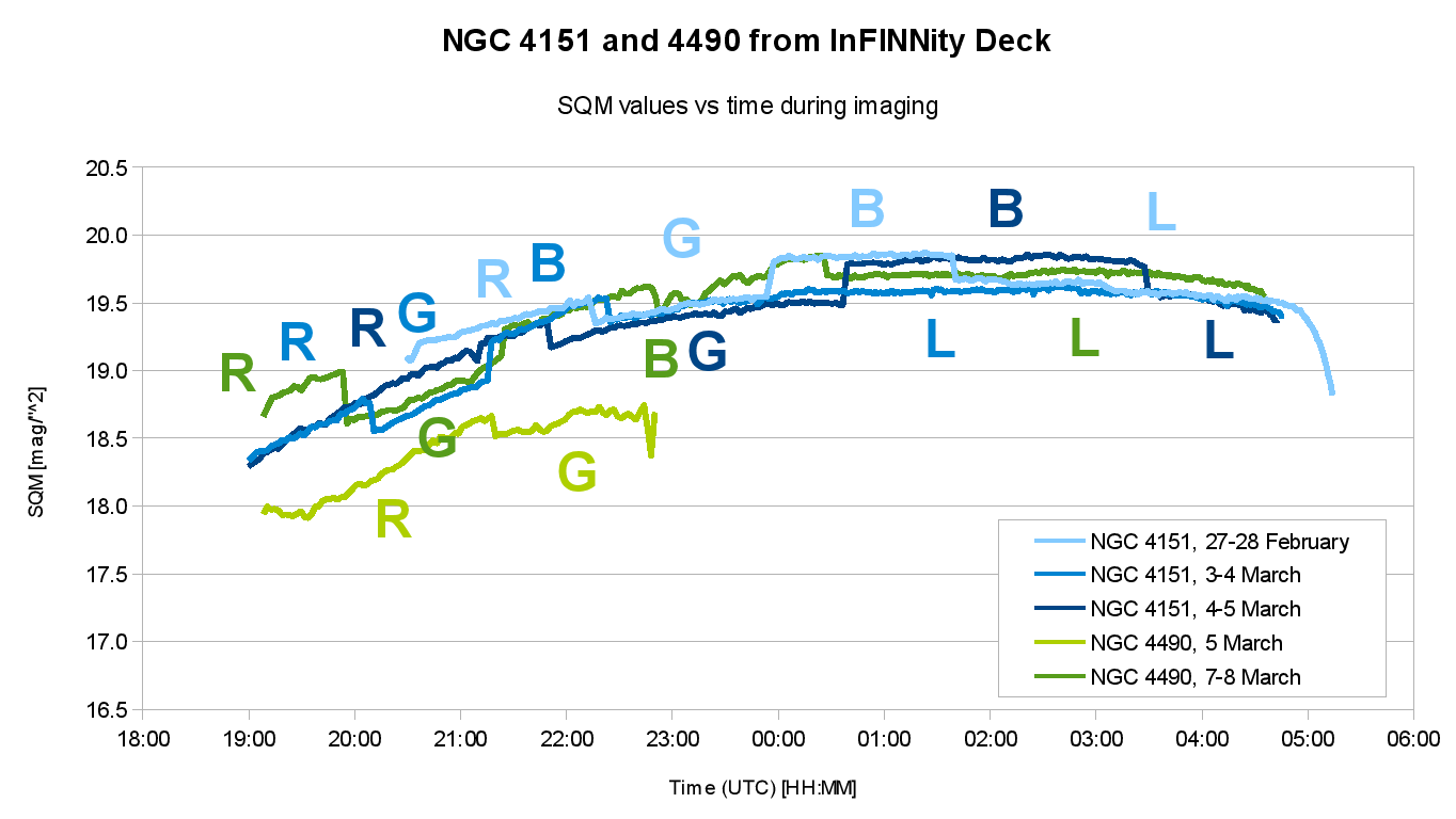

    Het meest opvallende is dat het gekozen filter duidelijk van invloed is op de gemeten SQM-waarde. In de eerste grafiek heb ik zo goed mogelijk de LRGB filters geannoteerd, ze staan iedere keer bij het midden van de tijdsspanne voor dit filter.
    NGC4151 begon wat laat, zo rond 20:30 UTC, met het rood-filter, gevolgd door groen, blauw en lum. De volgende nacht eerst tot circa 22:30 RGB geschoten en de rest van de nacht lum. De derde nacht hoofdzakelijk RGB en nog een klein beetje lum.
    NGC4490 begon de eerste nacht met rood en groen, maar bewolking maakte een voortijdig einde aan de sessie. De tweede nacht nog wat rood en groen erbij geschoten een een flinke lading blauw ter compensatie van de eerste nacht. Na circa 00:30 alleen nog maar lum geschoten. De blauw-sessie van deze tweede nacht laat mooi zien dat er toch wat sluierbewolking voorbij trok rond een uur of elf, hetgeen ook met de sky-cam bevestigd werd.
    Het uitschakelen van de tuinverlichting laat geen sporen na in de grafiek en geeft dus geen aantoonbare verstoring van de opnames.
    Wat wel opvalt is dat de SQM-waarden in de grafieken aan de linkerkant langzamer oplopen dan dat ze aan de rechterkant dalen. De tweede grafiek toont de SQM-waarden van alle data met in de achtergrond de hoogte waarop deze geschoten is. Duidelijk is de asymmetrie hier te zien. De opnames zijn vrijwel allemaal gemaakt vanaf het moment dat de Zon ‘s avonds 15.5° onder de horizon zakt tot het moment dat deze ‘s ochtends weer boven de 15.5° komt, alleen bij de eerste nacht met NGC4151 is er te lang doorgegaan met fotograferen.
    Dat de grafieken laag beginnen aan het begin van de avond, komt doordat de telescoop dan nog over Castricum heen kijkt. Vanaf het observatorium gezien eindigt de bebouwde kom op een azimut van circa 85° (wij zitten ten zuidwesten van Castricum). Dat dit van invloed is op de fotografie lijkt hieruit wel naar voren te komen.
    Al met al een nuttige exercitie (Han bedankt voor het meedenken en aanpassen van ASTAP!). Nu nog de rest van mijn data op deze manier verwerken en kijken of het ook mogelijk is een hemisfeer-plotje ervan te maken. Tot nog toe is de voorzichtige conclusie dat de zuidelijke hemel van ons observatorium Bortle 5 is en dat de noordelijke hemel ergens rond de Bortle 6 tot 7 zit.

    zelf heb ik geen SQM meter, dus kon ik dat vergelijk niet doen. Als we jouw metingen met de mijne vergelijken, dan kunnen we dus constateren dat het rood- en blauwfilter een te positief beeld geven van de SQM-waarde. Rood is daarbij circa 0.15 mag/”^2 te optimistisch, groen circa 0.04 mag/”^2 te conservatief en blauw circa 0.20 mag/”^2 te optimistisch. De verschillen voor groen en blauw heb ik numeriek bepaald uit de verschillen tussen de eerste en tweede grafiek van NGC4151 voor de perioden 23:00 – 00:00, 00:00 – 01:00 en 01:40 – 02:40, waarbij ik er even voor het gemak ervan uitgegaan ben dat de hemel constant en de lichtvervuiling beide nachten hetzelfde was. De standaardafwijking van de verschillen is circa 0.02 mag/”^2.
