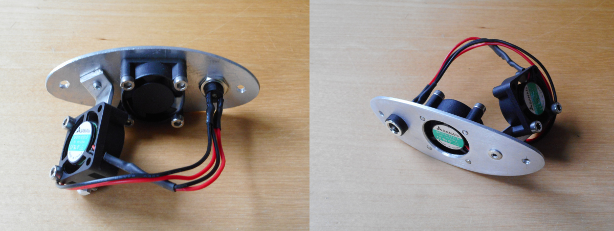

    4): Om goede opnames te produceren koel ik de SCT mechanisch met een eigenbouw ventilatorsysteem:
    Dit ding zit in een van de ventilatie-openingen van de kijker gemonteerd. De ventilator die direct aan de aluminium plaat gemonteerd zit zuigt de lucht uit de kijker (de EdgeHD heeft drie van die openingen, de andere twee zorgen voor toevoer van verse lucht). De tweede ventilator blaast diagonaal naar de rand van de primaire spiegel, zodat de aangezogen lucht ook voor de spiegel terecht komt. Inmiddels zit er ook een standaard 12V spanningsregelaar erbij gemonteerd, zodat ik het toerental kan regelen. De kijker heb ik verder niet van isolatie voorzien.

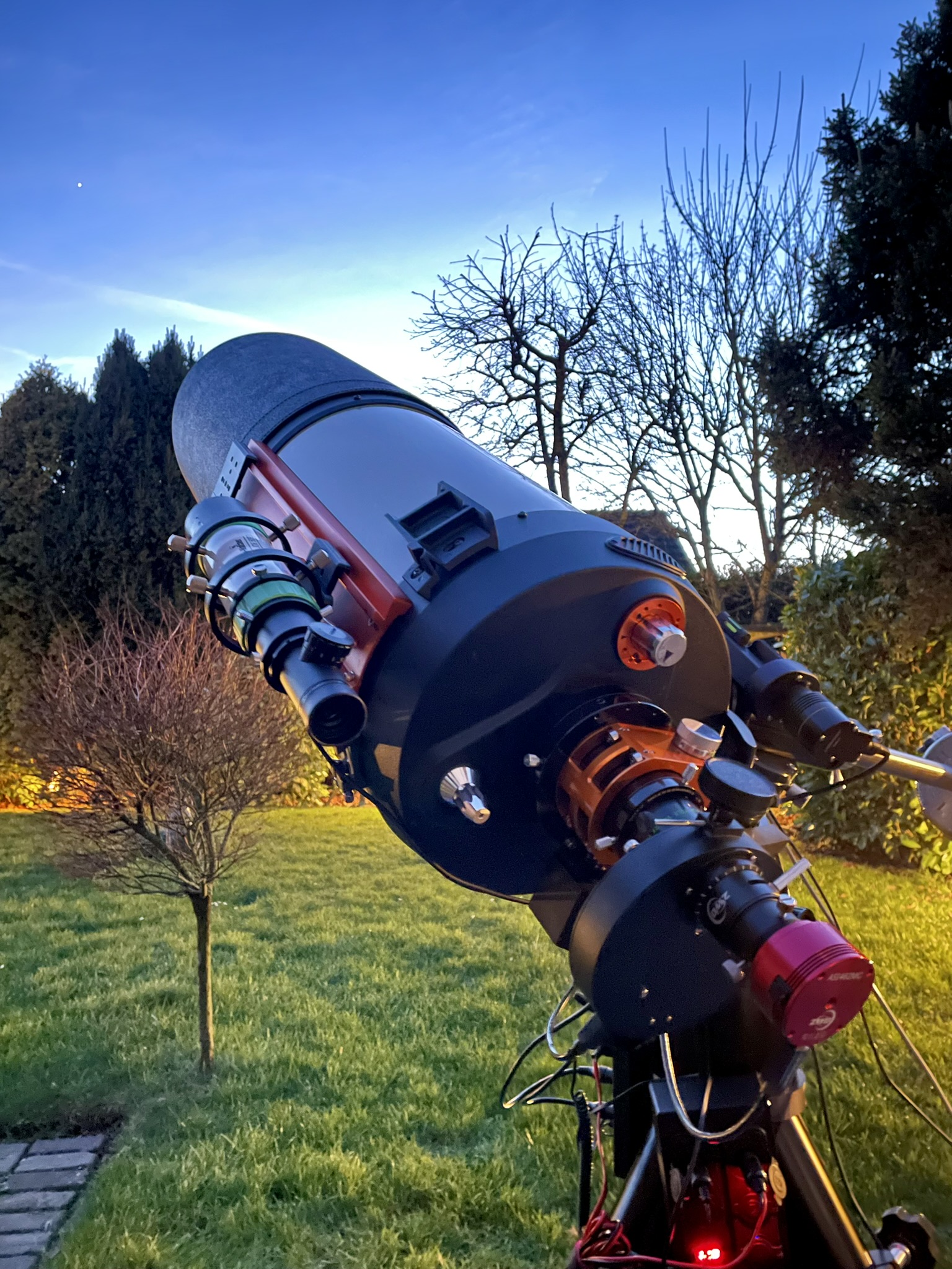

    ad.6. Fotografeer thans met ASI462 icm IV/IR reject filter en een Powermate 2x. Ook is er een ADC aanwezig. Zie foto

    #30046
    Hoi Frank,
    dank voor de foto van je opstelling, altijd leuk andermans spullen te zien!

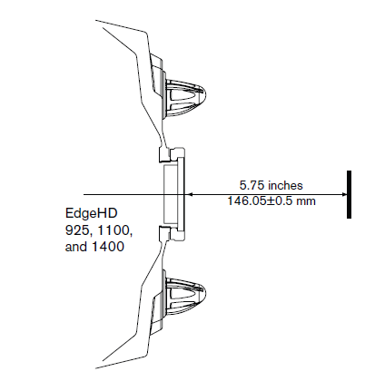

    Ad 5): in hoeverre de juiste backfocus van belang is bij planetaire opnames is mij ook niet geheel duidelijk. Op een bepaald moment was ik het zat altijd maar wazige opnames te creëren en ben ik alle foutenbronnen gaan elimineren (focus, backfocus, collimatie, koeling, ADC). Ik heb dit echter in één keer gedaan, dus weet nu niet 100% welke verbetering het meeste effect heeft. Feit is dat daarna mijn opnames stukken beter geworden zijn. De back-focus afstand is 146.05mm:
