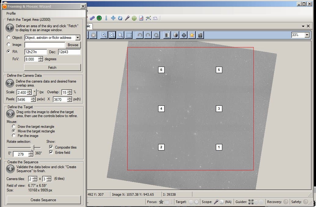

Voor het Mozaiek is verder gebruik gemaakt van de Frame & Mosaic Wizard in Sequence generator Pro met 15 % overlap tussen de panelen. Alle opnamen zijn unguided gemaakt met de 10 Micron GM2000 HPS II montering. Er is geen gebruik gemaakt van platesolving (alleen “slew to”, met 6 boogseconden richtnauwkeurigheid is dat voldoende)

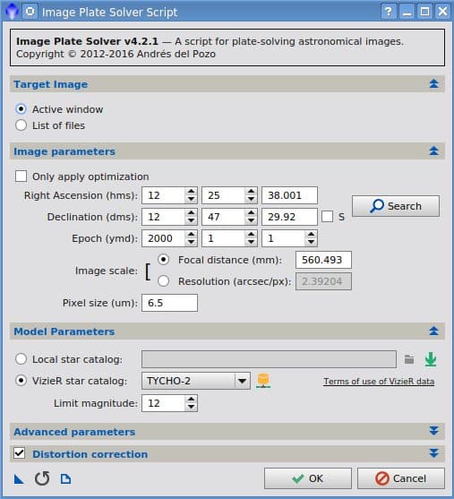

ParticipantErg indrukwekkend Kees!. Bestaat er trouwens een procedure voor plate solving van mozaïeken?
April 13, 2017 at 13:28 #14039
GroenewoldParticipantIs dat niet gewoon een kwestie van een andere FOV e.d. instellen in PI?
April 13, 2017 at 13:35 #14041
KeesSchererParticipantErg indrukwekkend Kees!. Bestaat er trouwens een procedure voor plate solving van mozaïeken?
Dank je Marc! De brandpuntsafstand en pixelafmeting zijn bekend en ik weet precies de coordinaten van het beeldcentrum (Omdat ik die had opgegeven aan de Frame & Mosaic wizard van PI).

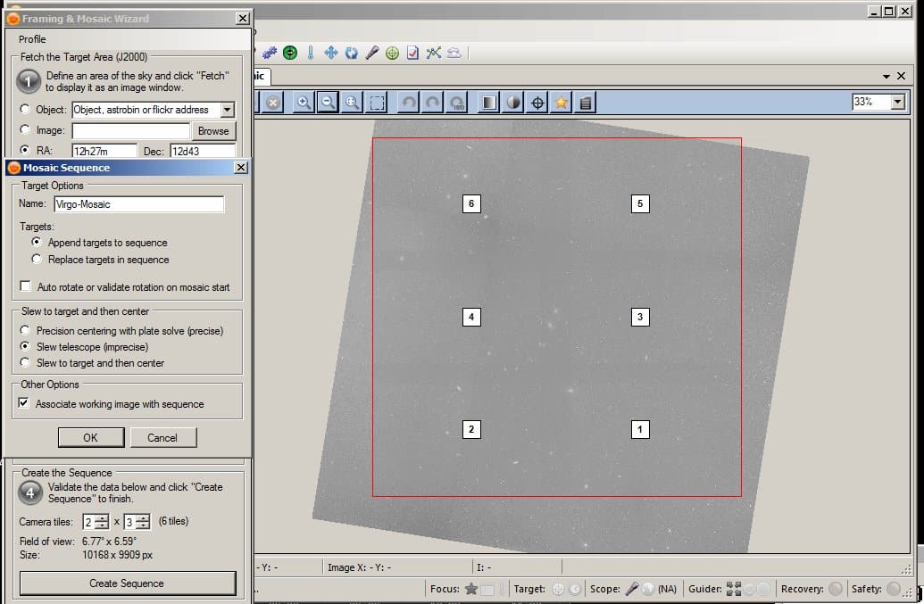

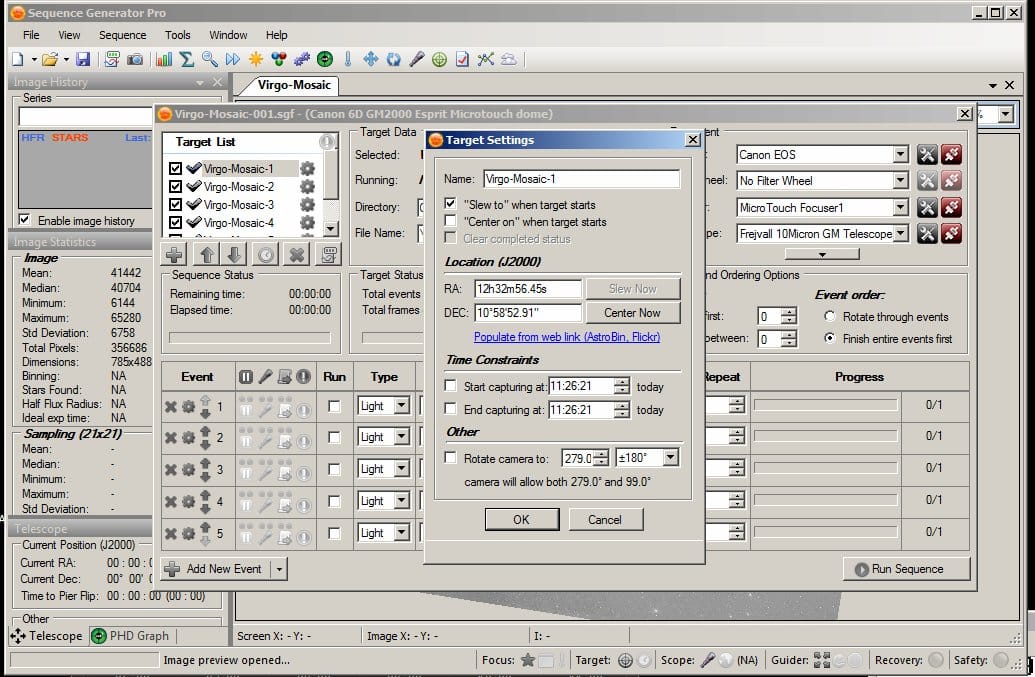

KeesSchererParticipantHet gebruik van de Framing & Mosaic Wizard in Sequence Generator pro voor het maken van dit mozaiek. Na het invoeren van het beeldcentrum in “1” en camera data in “2” is het in “3” van belang om de “camera rotation” op te geven. De exacte waarde daarvan liet ik eerst uitrekenen m.b.v. een platesolve op een sub van een vorige run (De telescoop/camera staan op een vaste opstelling). In “4” geef je dan het aantal en verdeling van de panelen op en je ziet gelijk de eindafmeting in pixels. Van de 10168×9909 bleven uiteindelijk 9724×9616 over na croppen. Les geleerd, de nieuwe camera ga ik exact op 0 graden afstellen. De Wizard maakt vervolgens automatisch 6 targets aan in de targetlist.
