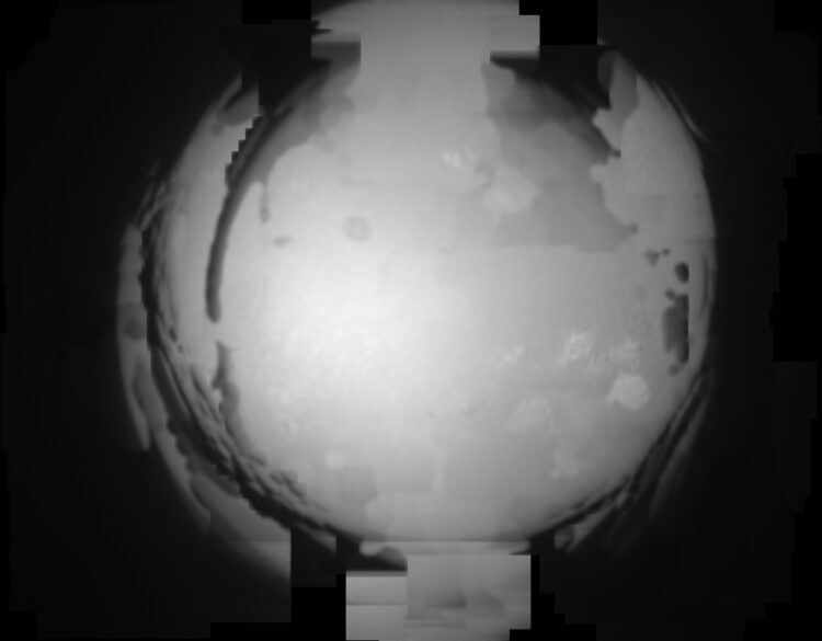

    Ik had niet gedacht dat ik in de winter nog de zon zou waarnemen, maar met zo’n 13 actieve gebied kon ik het toch niet laten en heb ik mijn mobiele setup met de PST40 maar weer eens uit de kast gehaald en daar de DMK31 op aangesloten. Voor mij geen ideale setup, maar hier ben ik jaren geleden mee begonnen en dat heeft het zonnevirus getriggerd ;-)
    In de winter staat de zon laag aan de hemel en dan heb je veel last van de atmosfeer en soms ook nog wat sluierbewolking. Dat laat deze foto wel zien. De opname is gemaakt op 22-12-2021 om 12:58u en eigenlijk het laatste punt wat de zon in het jaar boven de horizon staat in het zuiden. De opname is een filmpje van 60sec en die is, zonder verdere aanpassingen, met AS!3 gestackt. Dat leverde de eerste foto op. Door de sluierbewolking gaat het stacken alle kanten op. Toen heb ik in AS!3 de ‘image stabilization anchor’ verkleind naar 3 en de ‘Limit’ opgezocht waar het beeld nog redelijk was en dat leverde een veel beter plaatje op. Deze foto heb ik met Astra Image verscherpt en uiteindelijk in PhotoShop CS5 bewerkt en dat is de kleurenfoto geworden. Niet mijn beste maar toch.

    die eerste stack is heel bijzonder, lijkt wel moderne kunst. De tweede is gelukkig een stuk beter, maar ook daar lijken wat dubbelingen in te zitten, met name linksboven. De problemen met dit soort data zijn heel herkenbaar, met wat sluierbewolking is het vrijwel onmogelijk een goed stack te produceren, knap dat dit er nog uitgekomen is!
