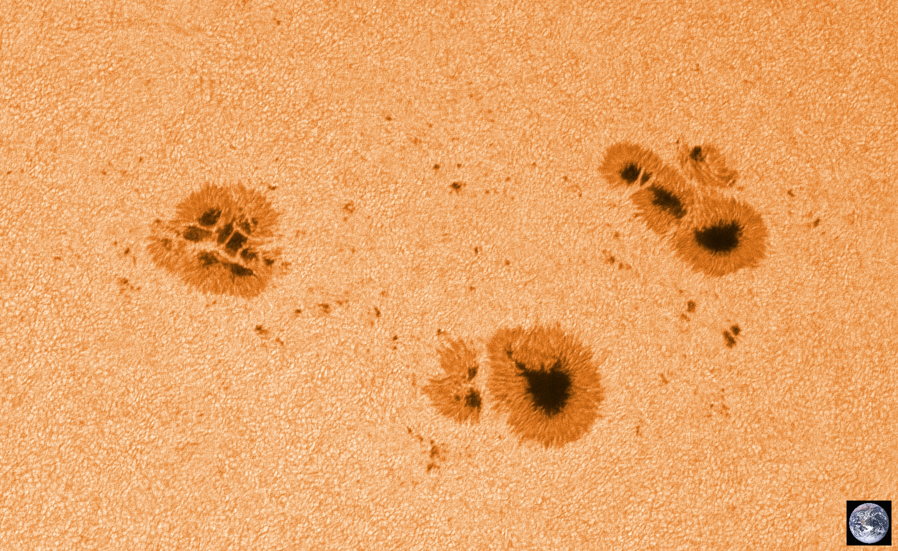

    Vandaag was de seeing weer beter dan gisteren en de groepen AR2993/AR2994 blijven indrukwekkend. Dus wederom een detail geschoten met de C11 EdgeHD op f/20 met Baader Continuum filter, ND5.0 folie en ZWO ASI174MM. Tijd van de opname is 08:44UTC.
    Na de opname kwam ik erachter dat de C11 nog half in de schaduw zat van het bovenste luik van de koepel, dat er nog zo’n plaat uitgekomen is, verbaast me. De opnames die ik vervolgens maakte met het luik verder geopend, konden niet aan de resolutie van deze tippen. Vervolgens nog gekeken of het luik een positief effect had door het weer deels te sluiten, leverde ook geen goed beeld meer op. Het was dus kennelijk een erg rustig moment waarop ik deze foto nam (de seeing was 3″ volgens de SSSM).

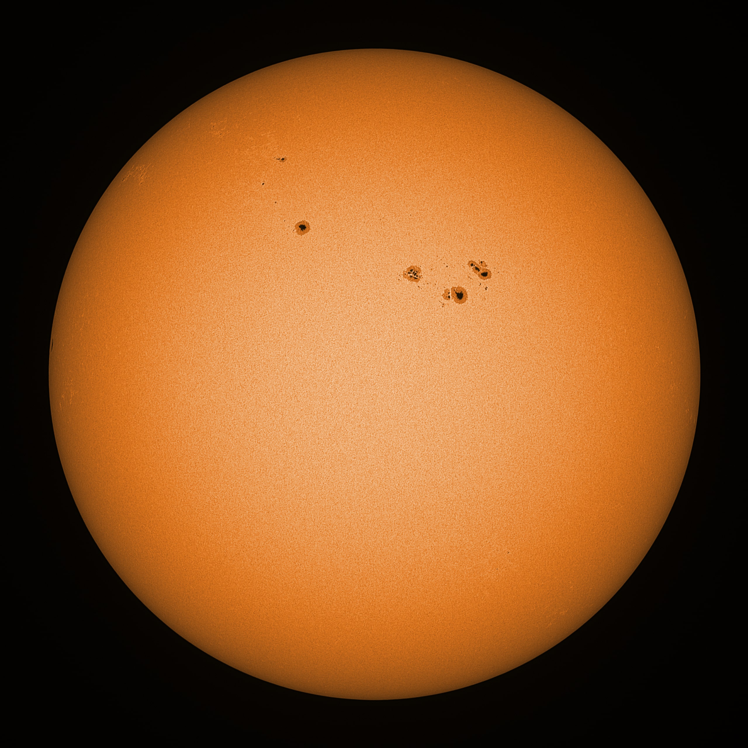

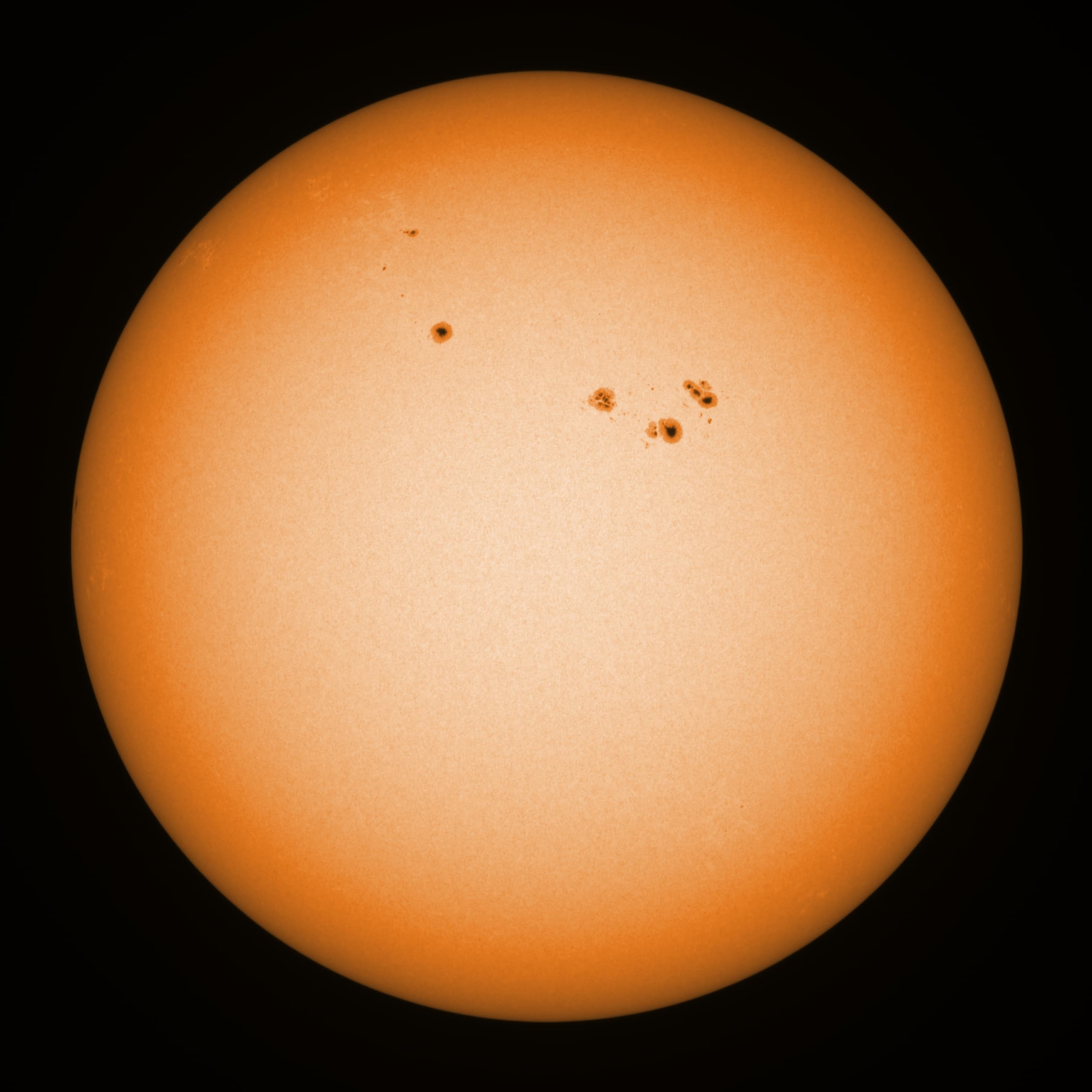

    Voorafgaand aan de detailopname om 08:36UTC nog een opname gemaakt met de SkyWatcher Esprit 150ED (f/7), ND5.0 folie en ZWO ASI1600MM Pro Cool. Die opname zowel zonder als met verscherping in AutoStakkert!3 verwerkt.

    Ook dit zijn weer plaatjes. De seeing was bij mij vanochtend zeer goed, gemiddeld een 1.75 dat was later wel minder en rond 13:00u, toen ik naar de sterrenwacht ging zat de seeing rond de 2.6. Trouwens ook hier vind ik de tweede opname van de Esprit beter.
