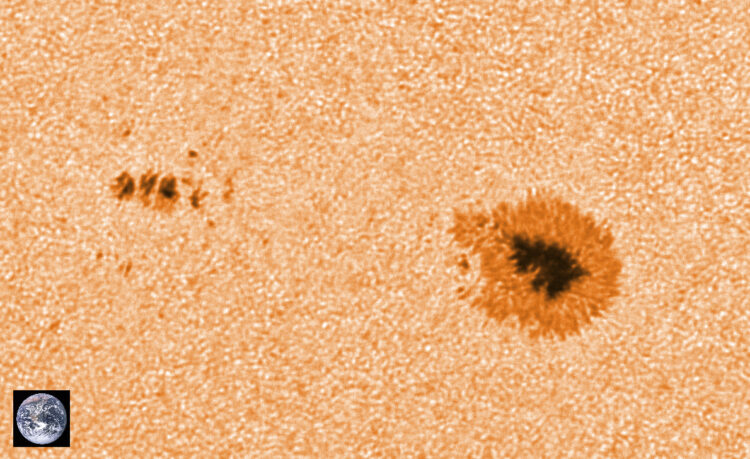

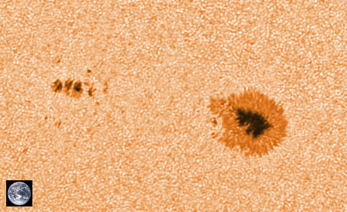

    Vandaag ook maar weer eens met de C11 EdgeHD naar de Zon gekeken. Visueel was het onwijs, dus snel de camera erachter gemonteerd om te kijken of dat ook vast te leggen was. De scintillation monitor gaf een seeing van ruim onder de 2″, dus dat moest wel goed gaan. Er stond echter behoorlijk wat wind en dat gooide weer wat roet in het eten. Evengoed een aardige opname op f/20, gebruik maken van ND5.0 folie en Baader Continuum filter.
    Stack van de 10 beste beeldjes uit een serie van 1998. Belichting circa 6ms bij gain van 300. Opname met FireCapture, verwerking in AutoStakkert!3, PSP (Unsharp Mask), IMPPG (Lucy-Richardson Deconvolutie) en nogmaals PSP (colorize, sharpening).

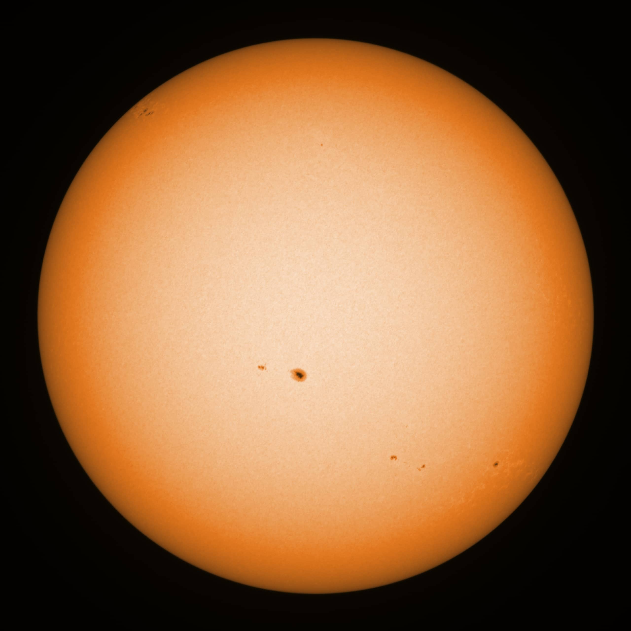

    Opname met de C11 op 14:06UTC gemaakt en ter vergelijking een opname met de SkyWatcher Esprit met ND5.0 filter en ZWO ASI1600MM Pro Cool van 09:11UTC (AR2960 is in het midden te zien).

    Wauw, wat een detail. Maar hoezo heb je last van de wind? Haal je dat er niet uit tijdens het stacken?
    #26538
    Door de wind trilt het beeld, deels doordat de kijkers wind vangen, deels doordat de lucht snel verandert. Er vindt daardoor toch wat versmering plaats, mede door de wat lange sluitertijd van ruim 6ms. Eigenlijk moet ik ND3.8 filter gebruiken, dat laat circa 16x zoveel licht door, waardoor de belichtingstijden ruim onder de 1 ms zakken (zou bij deze opname circa 0.4ms zijn). Helaas is dat folie er niet meer op C11-formaat. Baader zegt hierover:

    Dus is het modderen met 5.0 en hopen op rustig weer met een hoge transparantie en lage onrust in de atmosfeer.

    Echte een mooi plaatje geworden, maar die wind vind ik nog wel meevallen. Bij mij zijn de filmpje vaak meer bewogen door de wind dan in jou voorbeeld. Met Stacken zou dat goed ondervangen kunnen worden.
