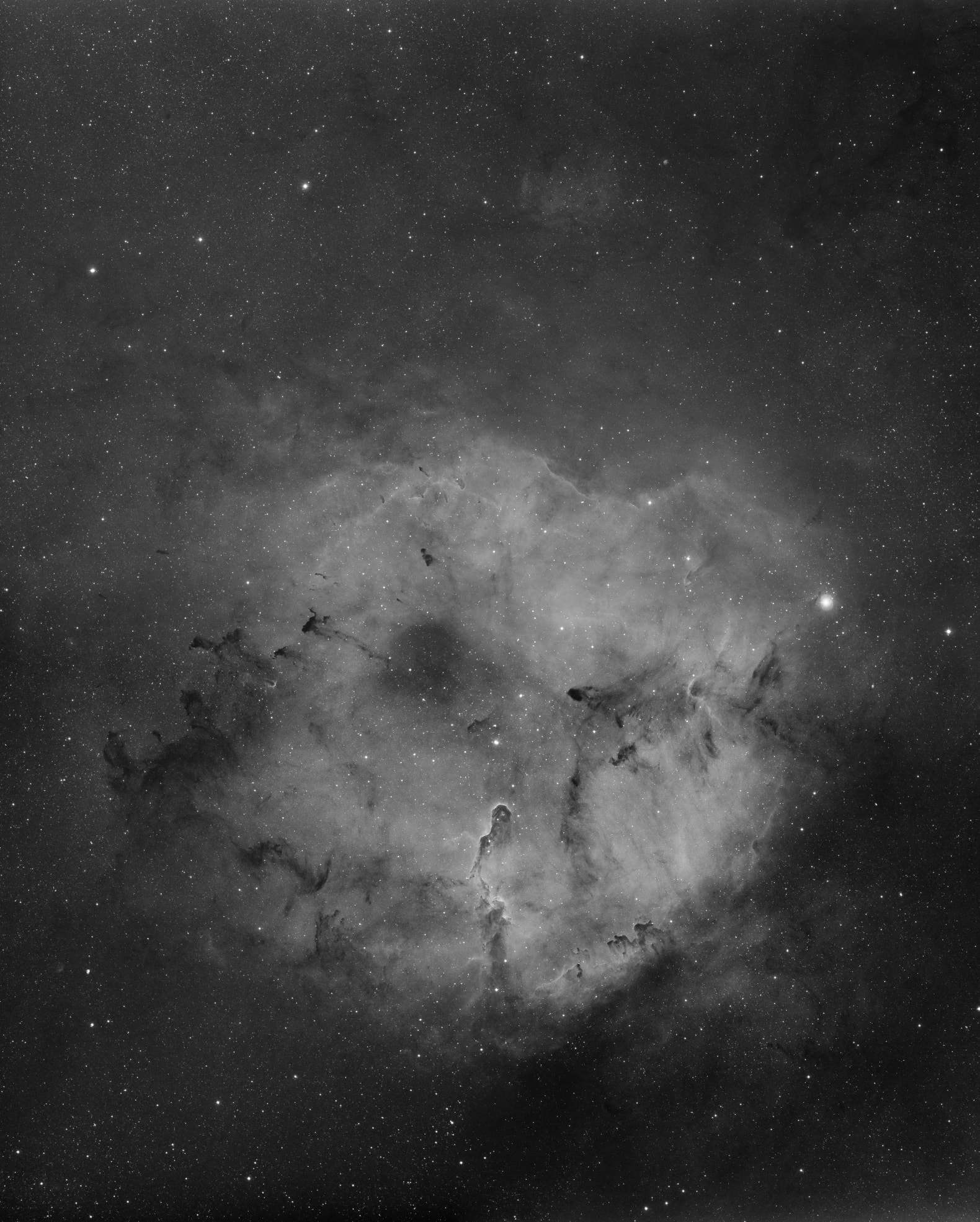

BakxParticipantIk probeer een mosaic te maken rond om de elephant in Ha. Maar ik houd die donkere balken en allelei artefacten.
Uit de tutorial video’s kan ik niet opmaken welke van de vele instellingen hiervoor verantwoordelijk zijn.
Het deel linksboven is het laatst geschoten, toen er al bewolking binnendreef. Vandaar dat die hoek het minst is.
Arie

BakxParticipantHoi Kees, dankjewel voor de verwijzing. Ik heb de instellingen gebruikt die jij aangaf, maar nog steeds is duidelijk een donker kruis te zien waar de 4 frames elkaar overlappen. Ik heb MMB zelfs op 12 gehad en LNC op 6th met 6 it. Het resultaat is er wel beter op geworden omdat allerlei “hot pixel”achtige puntjes nu weg zijn. Maar dat moet veel mooier kunnen toch?
Ik heb gisternacht 4 sets van 12 frames in Ha geschoten. Met SGP standaard instellingen voor mosaics.
Atik16200 camera achter de Esprit100. dat moet jou bekend voorkomen. :-)
Arie

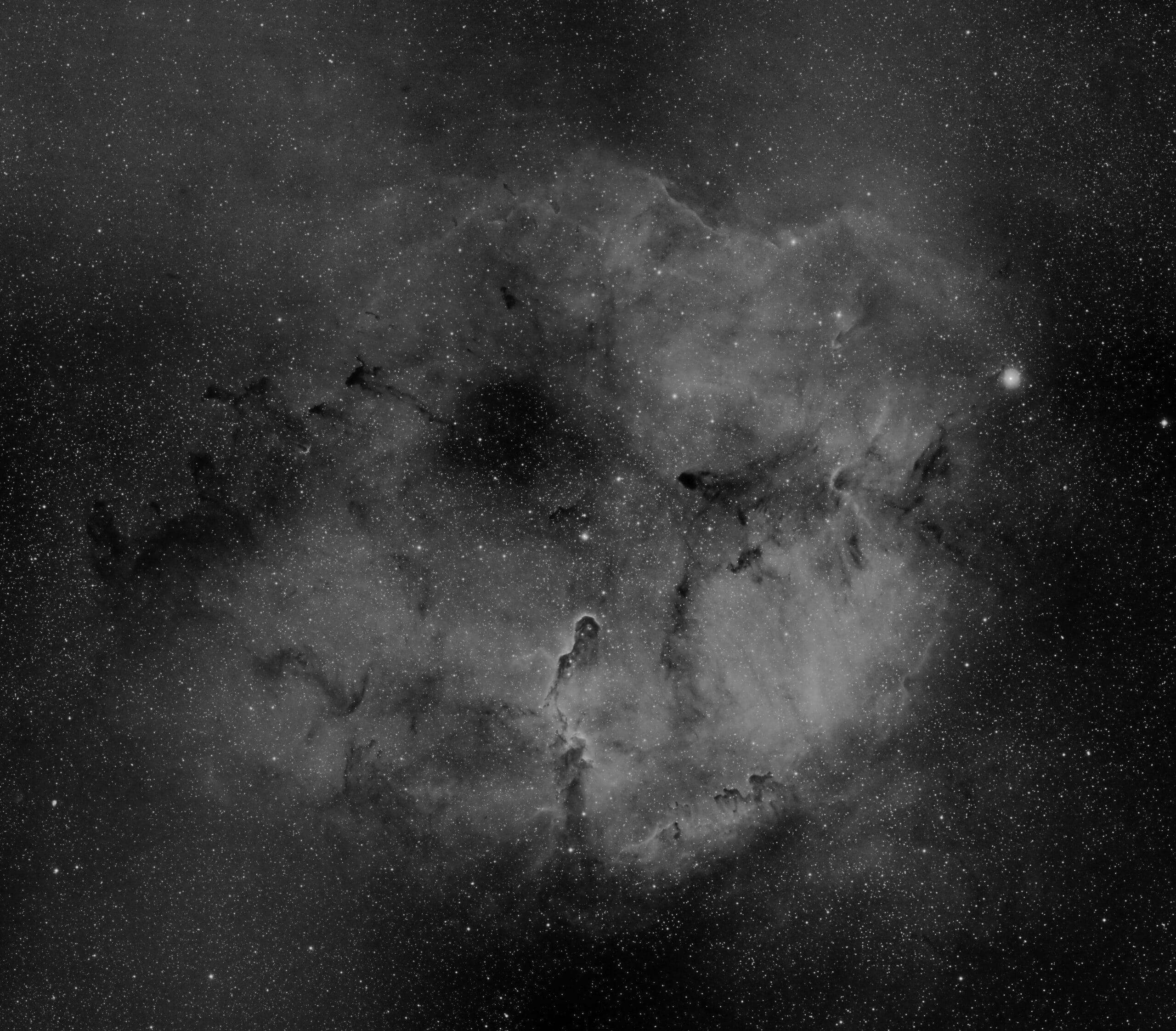

BakxParticipantMoet ik natuurlijk wel het vinkje voor de MBB schuifbalk aanzetten!
Dat scheelt een slok. Het begint nu ergens op te lijken. Maar nu wordt geadviseerd om de 4 panels apart te stacken en daarna in een mosaic te registreren en integreren. Zo gezegd zo gedaan. Ik heb nu 4 panels die er redelijk uitzien (volgens mij).
Dus ik laad de 4 panels als lights en druk op integrate. Maar hij komt niet door de startest heen. Die staat al op minimaal 500. Hogere waardes werken ook niet. Wat nu?
Ik heb geintegreerd met reduction 0.3 maar de panels zijn nog 20Mb ieder en dus te groot om hier aan te hangen.

InFINNityDeckParticipantIk vind het er knap uitzien. Dank voor het voorwerk, ik was al van plan komende winter mijn eerste mosaic te gaan proberen (Plejaden), dus kan deze handleiding goed gebruiken.
