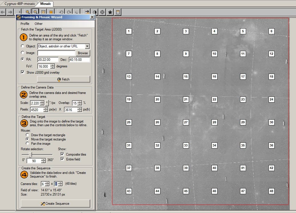

    De Sequence generator pro Framing & Mosaic wizard heeft voor mij alle instellingen gegenereerd voor het maken van een 600 megapixel opname met 15×15 graden beeldveld. Dit is het mooiste deel van het sterrenbeeld Zwaan en ik wil beginnen met de strook van paneel 5 en 6, 11 en 12 tot en met 47 en 48. Daarna 3,4-45,46 en tenslotte 1,2-43,44. Alleen H-Alpha voor het mozaiek en extra RGB voor delen ervan.

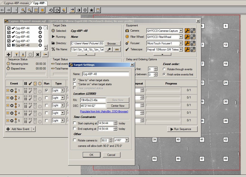

    Nou, het is niet zo dat ik nu alleen aan dat mozaiek ga werken, deze sequence kan ik mooi “om de andere objecten heen” gebruiken wanneer de maan op is b.v. Dus ik zet voor en achter mijn andere objecten. Ik ga hem trouwens opdelen in de stroken omdat SGP heel traag wordt met zoveel doelen in de rij.

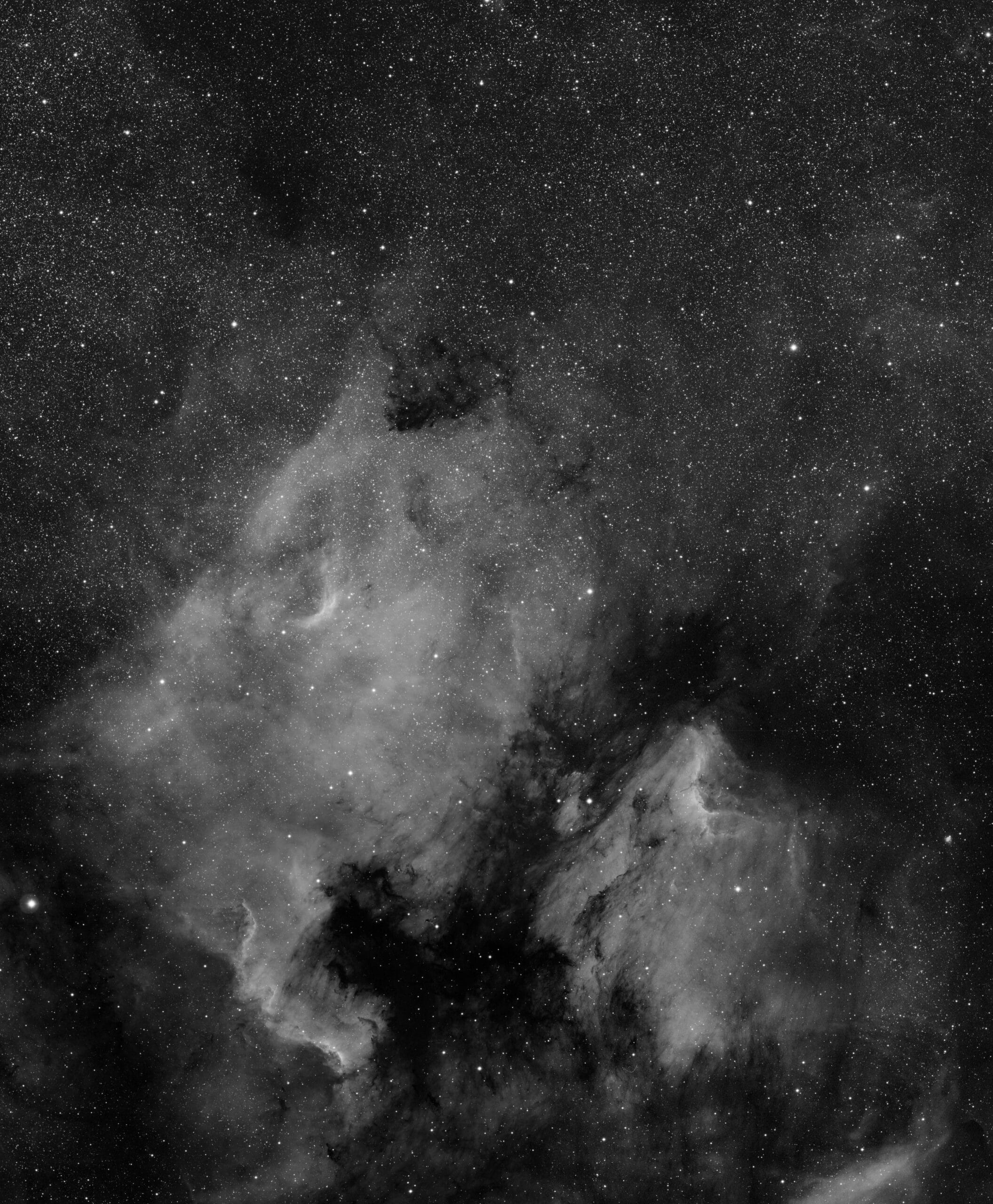

    Dit is een gecropte weergave van 4 panelen, waarbij alle losse lightframes in APP werden geladen, waarna er een mozaiek uitrolde. Voor de “onderste” 2 panelen zijn 3 lights (900 seconden 7nm Ha) gebruikt, voor de “bovenste” twee panelen 1 light. Samen met de masterdark, masterflat en Bad pixel map en in Mosaic registration mode. Deze weergave is een 50% reduktie. Het mosaiek is naadloos, de achtergrondhelderheid is egaal op de overgangen. Door de geringe hoeveelheid data zie je nog wel een paar “bad columns” van de CCD, maar dat vind ik niet storend. Met deze aanpak kan ik op de panelen die er toe doen een paar extra subs toevoegen voor de details zoals hier de Noord Amerika en Pelikaan en verderop Sadr, Propellor en Cresent bijvoorbeeld.
    #15273
    Absoluut prachtig!
    #15274
    Wat een prachtig rustige achtergrond ook, echt indrukwekkend met zo weinig aan data.
    #15275
    Absoluut prachtig!
    Ja, ik zit er ook met verbazing naar te kijken. Deze data is van vanmorgen, komende nacht wil ik 16 panelen erbij schieten met elk 1 opname. (van 00:30 – 04:30, 15 minuten per opname)

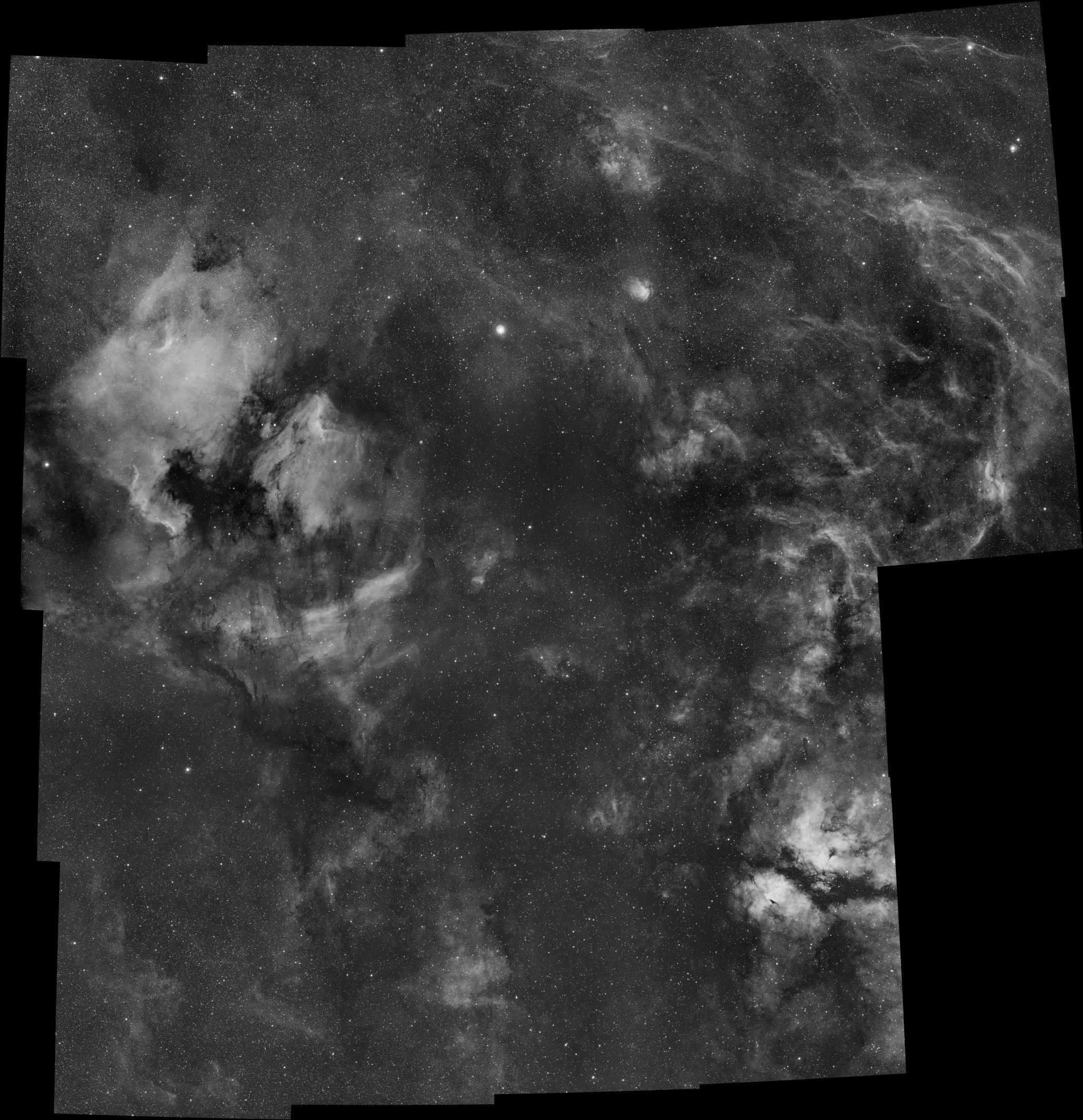

    Dit is een weergave op 12.5% van het orgineel met 18 van de 45 panelen. (Ik heb inmiddels 23 panelen binnen) Nog een paar “onwillige” naden met dubbele sterren. Daarom het mozaiek opgebouwd met 2 panelen tegelijkertijd en dan zie je de registratieafwijking van paneelnaad naar paneelnaad “overspringen”.   Ook mooi te zien is hoe de panelen overlappen in het patroon waarin Noord (boven) naar Zuid te herkennen is. Sadr is rechtonder buiten beeld, daarboven de propellor en rechtsboven een prachtig sluiergebied.
