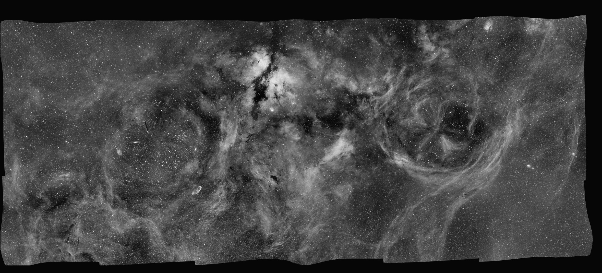

    #15881
    Dit is een strook van 16 panelen met een ongebruikelijke uitsnede met 2 hoofd-“attrakties” in de Zwaan. In deze versie nog slechts 1 light (15 minuten 6nm Ha) per paneel. Upload op 25% resolutie. Het volledige mozaiek is vierkant en “rechtop” gezet wort dit de linker-zijkant.

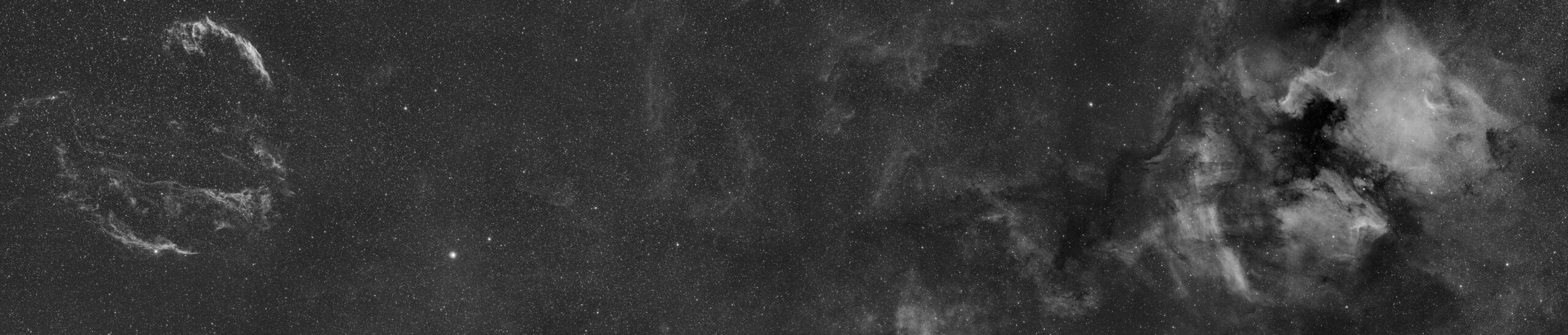

    Soms gaat het helemaal mis met het samenvoegen van panelen en is het resultaat ineens kunst geworden. Dit is zo’n kaleidoscopische strook van 18 panelen.

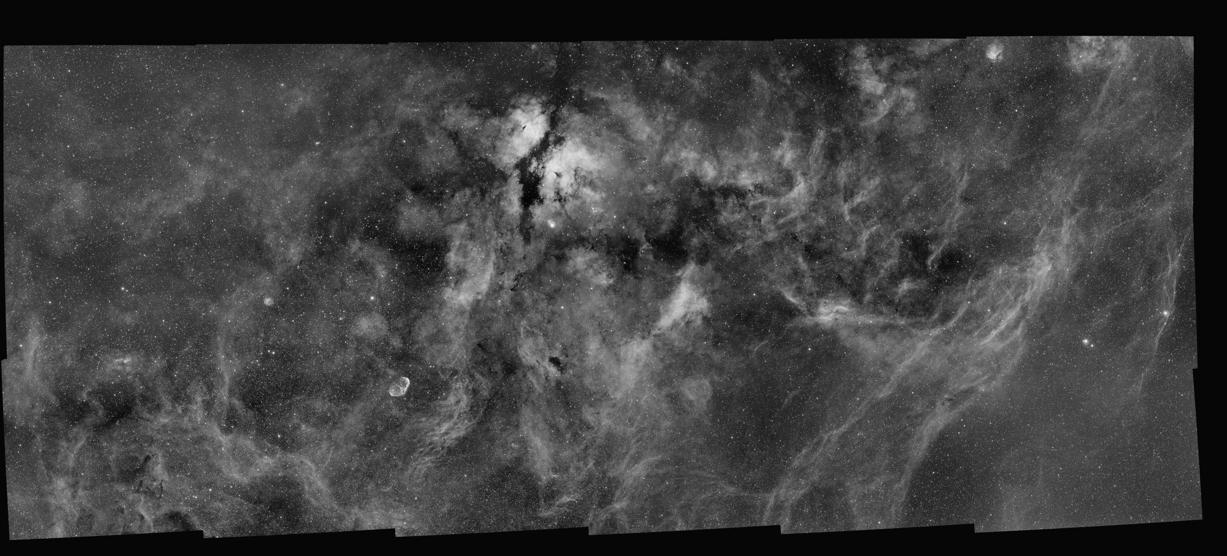

    #15966
    O het is al een feature in APP Vincent! Het heet “Dynamic Distortion Correction” en wanneer je dat aan laat staan bij het samenvoegen van al samengevoegde secties (bent u er nog?) dan is het resultaat heel dynamisch vervormd. Bijgaand zoals het gaat met dat vinkje uitgezet. (NIET pixelpeepen, dit is een sterk verkleinde upload)

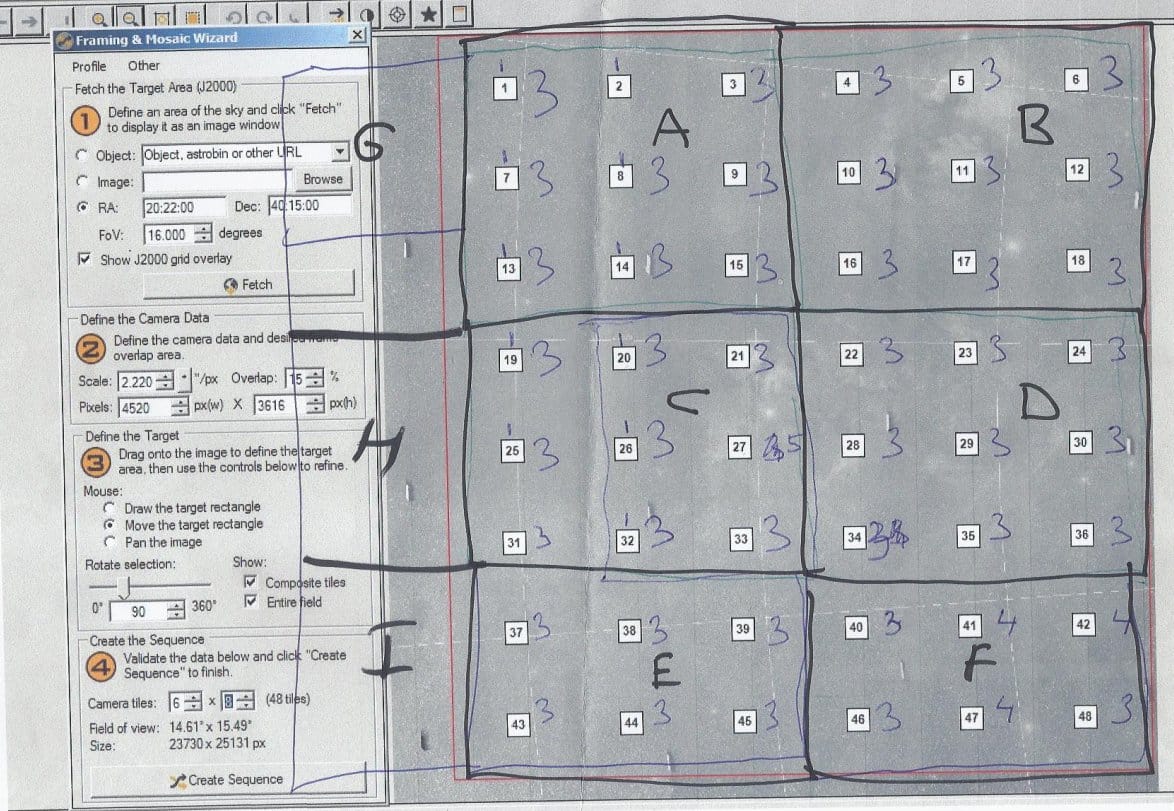

    #15970
    Mijn aanpak heeft wat toelichting nodig. Ik maak 3×3 secties waarbij ik meerdere lights per paneel gebruik. Zo’n sectie is dan gekalibreerd en ik probeer om hiermee een groter geheel te maken. Zo zie je hierboven sectie C+D waarbij APP voor het mozaieken maar 2 “lights” aan elkaar hoeft te monteren.
