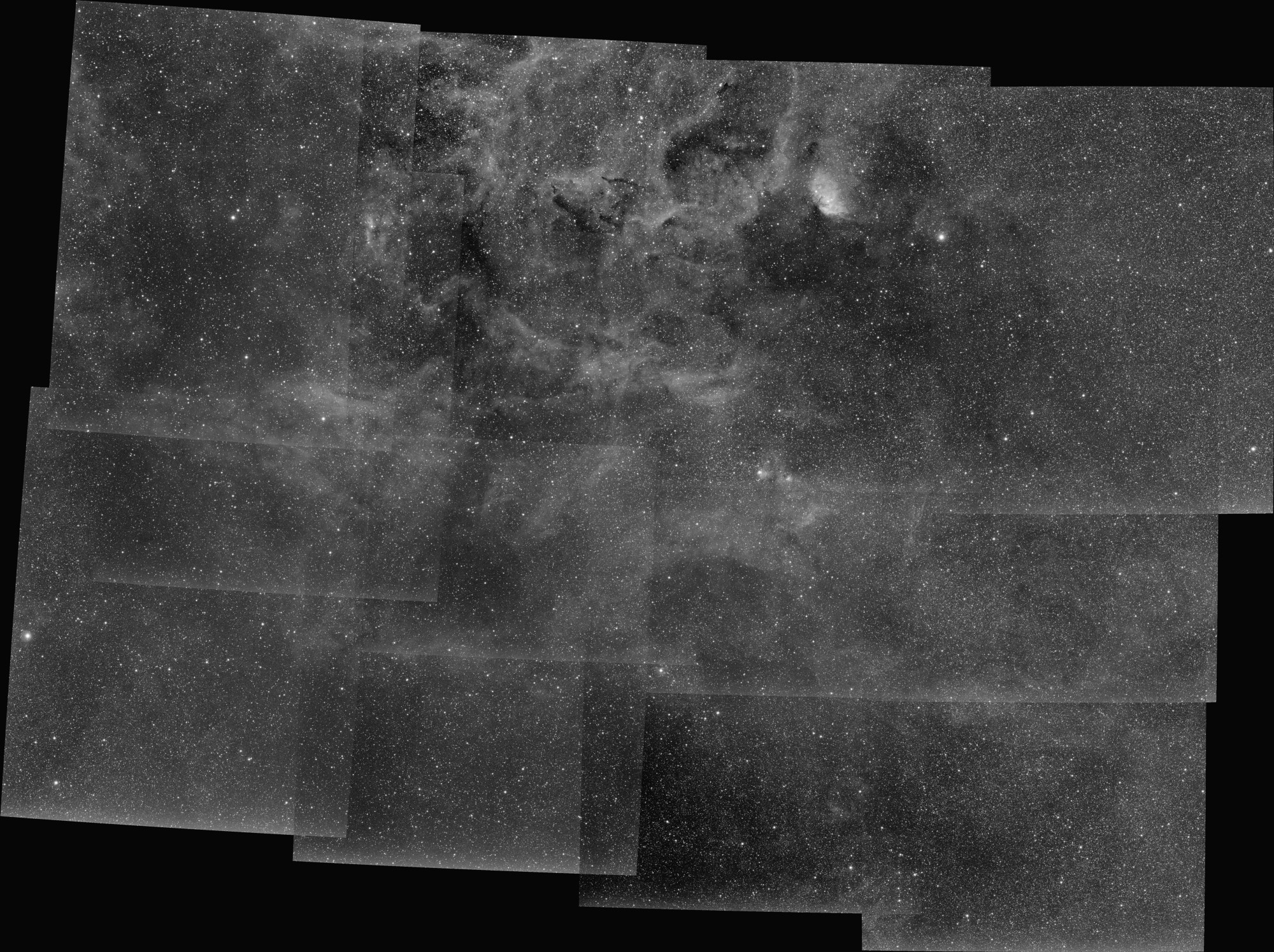

    #16054
    “Patchwork”. De extra strook van 16 (2×8) panelen heeft door het “uitwaaieren” geen 15% overlap meer met de aansluitende strook van het 48 paneel gedeelte (. Daarom maar een extra strook met 50% overlap gemaakt die als een reparatie plakstrook dienst doet. Nu gaat de registratie natuurlijk wel goed. In dit voorbeeld waarbij een overlap sectie van de lastigste 4 panelen is gebruikt (onderaan, met bovenaan de 4 aansluitende panelen van het 48 paneel deel) heb ik geen LNC en geen MBB toegepast zodat je de overlapping goed kan zien.

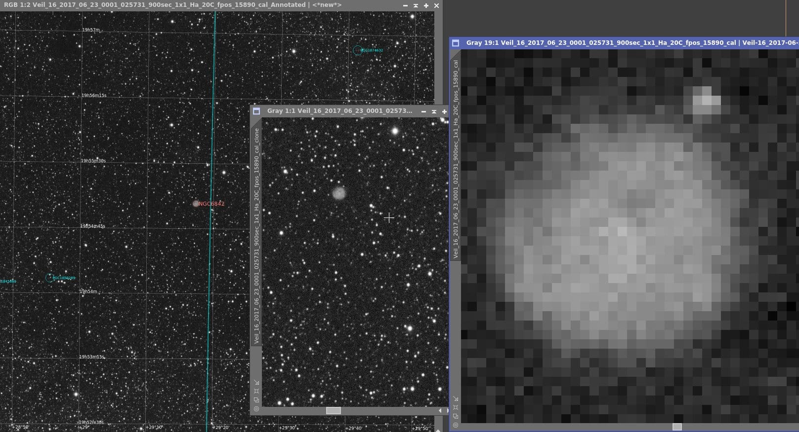

    #16154

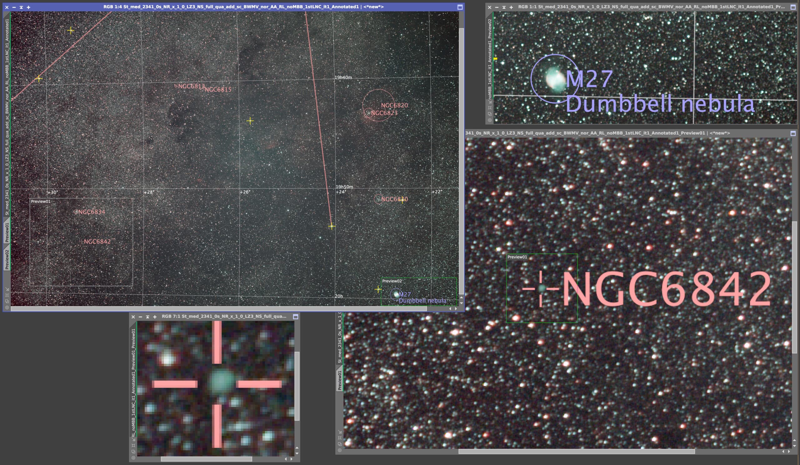

    Deze planetaire nevel (NGC6842) viel op bij het inspecteren van de opname van het extra paneel nummer 16 (het 64ste paneel). Dit is een nevel die vooral goed te zien is in OIII licht en een kleurenfoto die ik vond laat hem als “puur” blauw zien. Maar ook op deze 900 seconden Ha opname valt hij op. Met 2.22 boogseconden per pixel is de diameter zo’n  27 pixels, dus circa 60 boogseconden.
    #16164
    Ja, hij was mij inderdaad ook al opgevallen :-) .
    Ik heb tijdens de 18/19 juni sessies eens wat test opnames gemaakt van de Vulpecula regio (135mm/13x180s met CLS filter), hieronder alleen de onbewerkte APP stack. NGC6842 is eveneens duidelijk zichtbaar met 6,45 boogseconden/pixel. Er valt in dit gebied nog een hoop aangenaams te ontdekken, dit gebied staat dus op het programma in de komende weken.

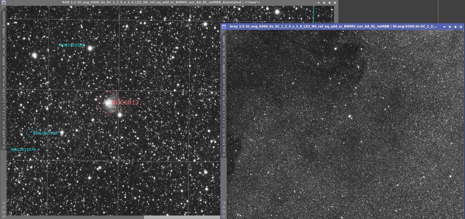

    En dus…. zoomde ik vannacht even in op NGC6813. Is een heel klein neveltje dat in een RGB opname zou verzuipen in het melkweg sterveld. Dit is 7x 900 seconden met 6nm Ha filter. Vanwege de problemen die ik met de montering heb zijn de sterren verre van rond zoals op de opname te zien is…….

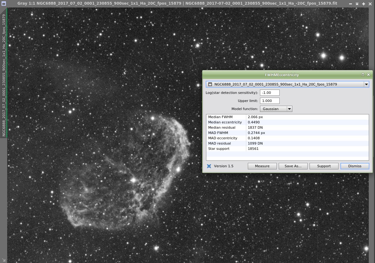

    poeh, vanaf nul opnieuw begonnen met uitlijnen en opbouw van een hemelmodel (met 16 sterren). De eerste testopname van 900 seconden is binnen met een ster eccentriciteit van 0.449 dus dat ziet er weer goed uit.
    #16207
    Fascinerend om dit te volgen @keesscherer, kreeg je dan een slechtere eccentriciteit omdat de snelheid van de montering op ra en/of dec net wat uit de pas gaat lopen door het oudere model, denk je? Ik neem aan dat het dan vooral de dec-as is?
    #16208
    Ik heb nog geen idee wat de oorzaak was, de afwijking zat vreemd genoeg in Ra richting. De GM2000 montering werkt met beide actieve assen (Dual-axis tracking) waarmee je met een slechte pooluitlijning en een hemelmodel toch nog goed unguided kan volgen. Mijn pool uitlijning is desondanks prima.
