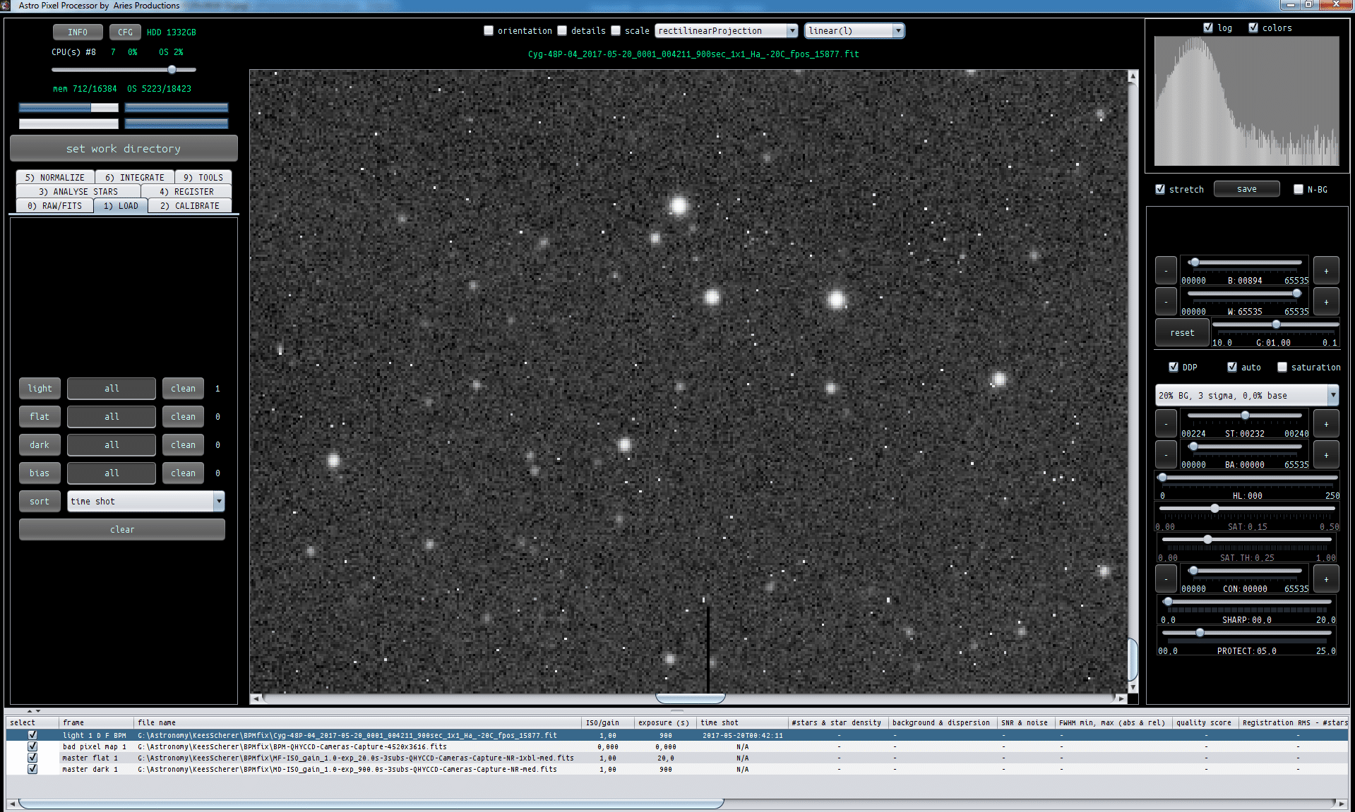

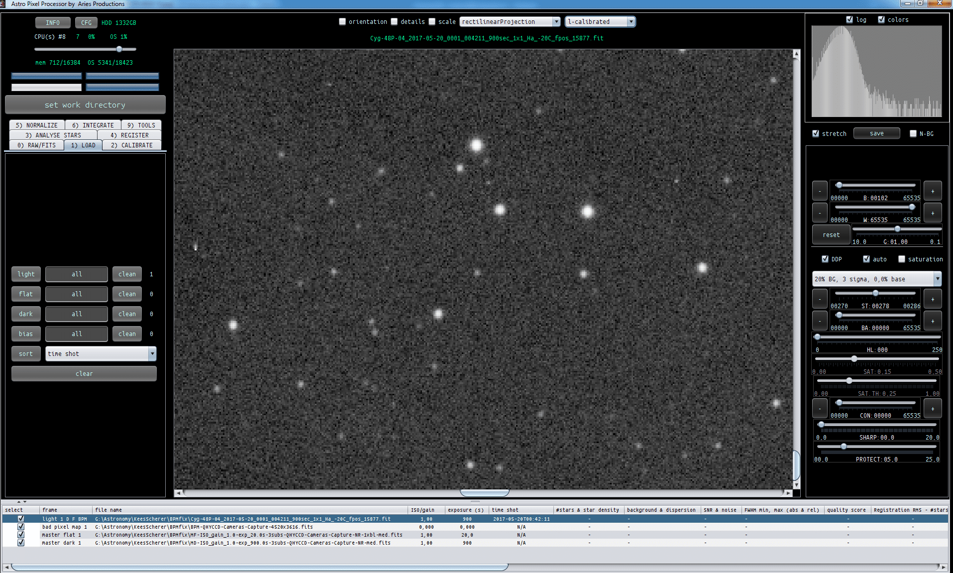

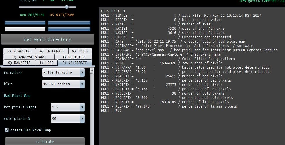

KeesSchererParticipant@bula , met betrekking tot de BPM kan ik weinig resultaat boeken denk ik. Zelfs met de meest extreme waarden voor cold pixels% (getest van 1% t/m 90% blijft het bij 38 cold pixels. Voor Hot pixels: kappa 2.0–> 0.115%, kappa 1.3—-> 0.156%

HaverkampParticipantZijn het koude/defecte pixels die niet goed worden gecorrigeerd?
Als defecte pixels erg geclusterd zijn, bijvoorbeeld meer dan 2 bad columns direct naast elkaar, dan kan dat ook een reden zijn dat de correctie niet goed gaat, terwijl de BPM ze wel als bad heeft gemarkeerd. Mogelijk dat ik de BPM engine dan nog wat verderkan verbeteren. Als je me een light en een paar darks en flats kan toesturen wil ik er zeker naar kijken.

KeesSchererParticipantHet is een bad (hot?) column, ik heb een light, 3 flats en 3 darks ge-upload naar Dropbox.

Er gaat inderaad iets niet goed met de Bad Pixel Map, de bad (en hot inderdaad) columns worden niet goed gedetecteerd. Dus ik duik even de statistiek om dit te fixen.
Ik zie onderaan ook een kleine defecte column, die word wel goed gedetecteerd met hulp van de flats.

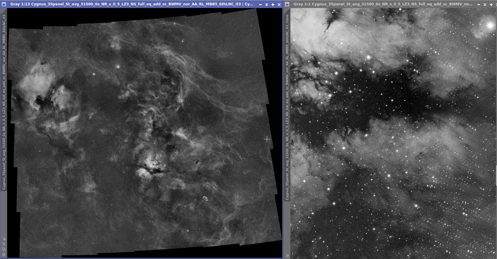

Ah mooi. Intussen staat de Toughbook te werken aan de 35-paneels versie met de nieuwe APP 1.040 . Vreemd genoeg ging het vrijwel meteen mis op “could not register any frame” dus ik heb de “clip profile” aangepast van 0.4 naar 0.1. Toen ging het verder tot 2 Java errors. Hierna verder op status 48%. Nu al een tijd bezig met “calculating multiple view….” maar met maar 25% processorbelasting (cpu’s 3 van 4) en nog geen 0.9 Gb van de toegewezen 14 Gb?

De bad pixel map berekening wordt inmiddels flink verbeterd, ben er bijna mee klaar. Nu worden met slechts 3 darks al bijna alle hot columns gedetecteerd. Met meer darks zal het nu echt goed moeten werken.

KeesSchererParticipantNa afgelopen nacht heb ik inmiddels 35 panelen binnen, APP heeft in 4 uur tijd hier een mozaiek van gemaakt (@bula , zelfde instellingen als bovenstaand met “clip profile” aangepast naar 0.1, een 0.5 scale TIFF versie is onderweg naar Dropbox.) Ziet er goed uit, behalve bij de panelen rond Sadr, daar is nog een registratieprobleem. Hoe zou ik dat kunnen oplossen Mabula? Morgen heb ik alle 45 Ha panelen binnen.

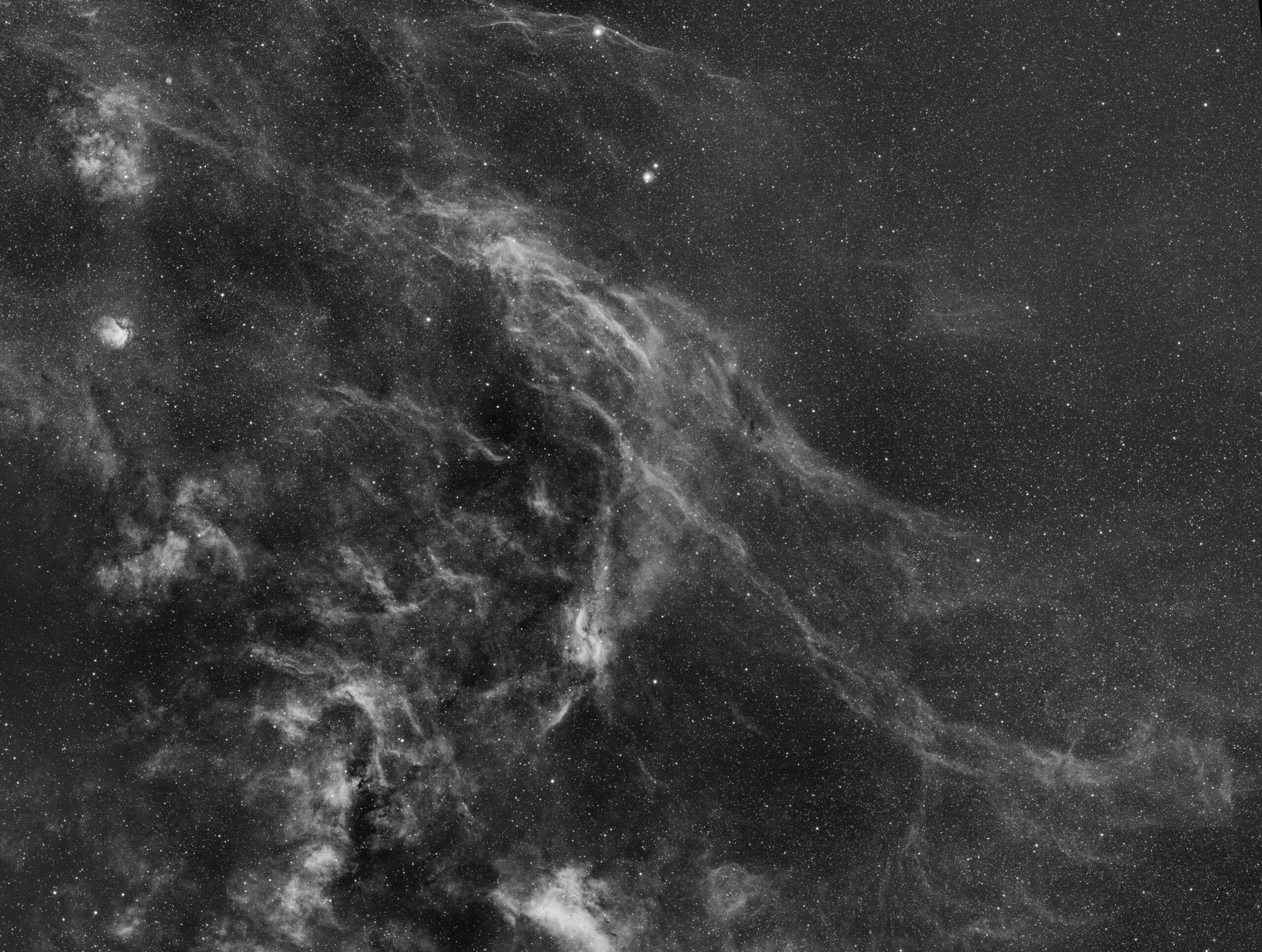

KeesSchererParticipantAls voorbeeld van de wat onbekendere gebieden in Zwaan, hier een deel ten noordwesten van Deneb met SH2-112 (de kleine heldere nevel linksboven) met daar”boven” SH2-115 veelal omschreven als “zeer zwak” (?) Middenonder een bekende nevel DWB111 (Propellor) met daarboven de fraaie Cirruswolken van DWB129,145,148. Deze uitsnede is op 25% van het orgineel en beslaat zo’n 6 panelen. Hier is alleen een histogramstretch op gedaan.
May 23, 2017 at 16:01 #15387Theunissen
ParticipantZie ik bovenin (midden) 52 Cyg en dus een stukje East Veil Nebula? Dit WIP werk is nu al fraai Kees.
May 23, 2017 at 16:15 #15389
KeesSchererParticipantZie ik bovenin (midden) 52 Cyg en dus een stukje East Veil Nebula? Dit WIP werk is nu al fraai Kees.
Het lijkt er wel op, maar dit is ten noordwesten van Deneb, de Sluiernevel is ten zuidoosten van Deneb, 16 graden verderop.

De data van Kees heeft me op het spoor gebracht van een onvolkomenheid in de Bad Pixel Map creatie bij bepaling van de hot pixels. De cold pixel detectie gaat uitstekend.
Deze is nu aangepast voor zowel monochrome als wel kleur (CFA,OSC) data. Vandaag maak ik een nieuwe APP met deze update.
Voor sensoren met bad columns, duidelijke amp glow en/of sterke banding, moet deze nieuwe methodiek veel beter werken.
