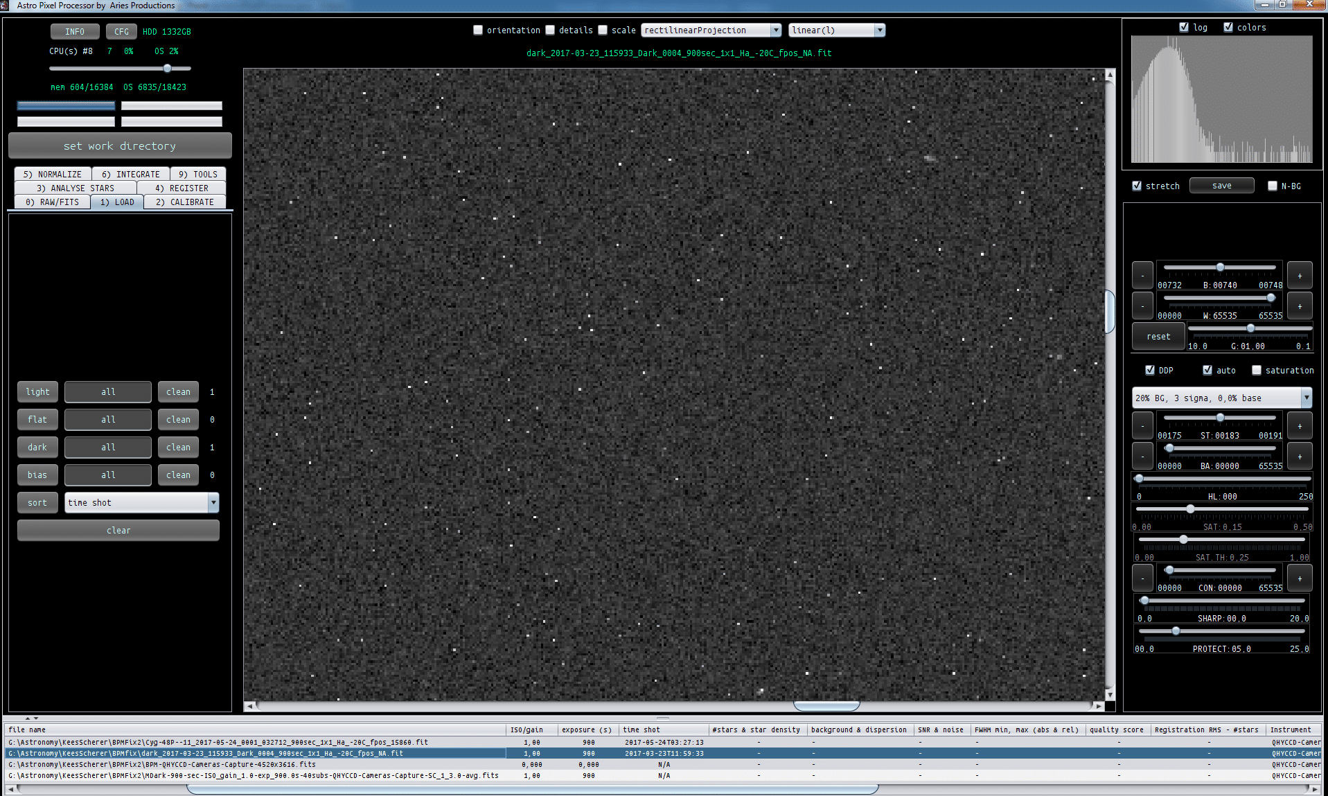

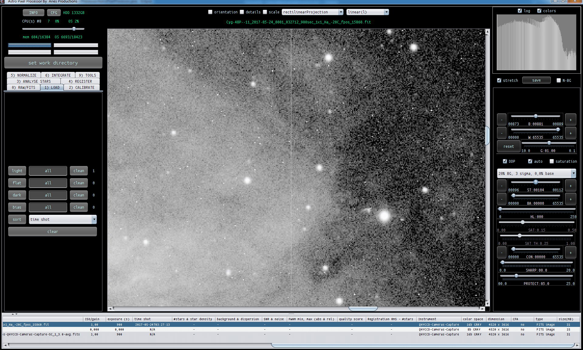

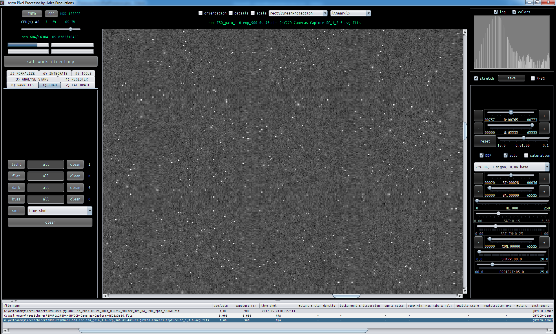

    ik zie de bad column inderdaad duidelijk in de light, maar zeker niet in je darks, dan wel masterdark. Deze column gaat mogelijk pas niet-linear gedrag vertonen vanaf een bepaalde ADU waarde, getriggerd door het signaal van de hemel, lijkt het. Om dat te corrigeren in een enkele light is een speciale bad column detectie nodig in je lights lijkt me (wat ik op de RFC lijst zal zetten).
    Omdat de bad colom niet toont op een dark, zal de hot pixel kappa waarde hier ook geen enkele invloed op hebben.
    Screenshots ingezoomd op de bad column, eerst de light, dan een enkele dark, dan je masterdark uit 40 darks, ik kan hem niet zien in de darks ;-(

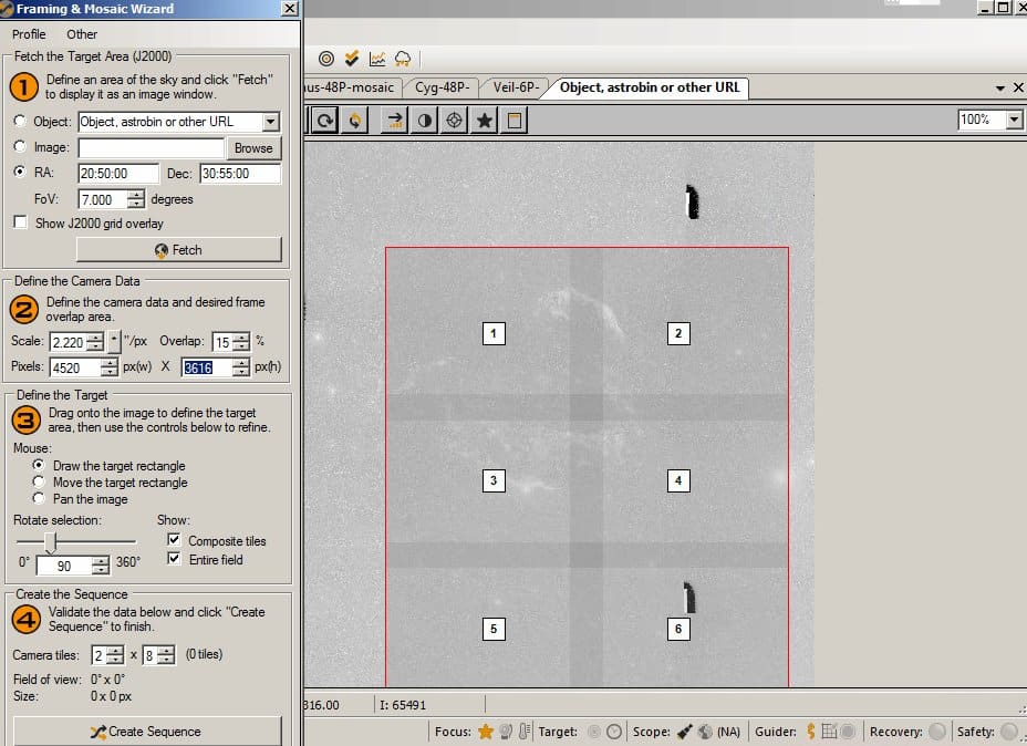

    Het is heel verleidelijk om er 16 panelen aan vast te plakken want net buiten beeld van paneel 1 en 7 van het 48 paneel Zwaan mozaiek  staat de sluiernevel. Dus na wat gepuzzel is hier de blauwdruk, waarmee we dan op 64 panelen komen.

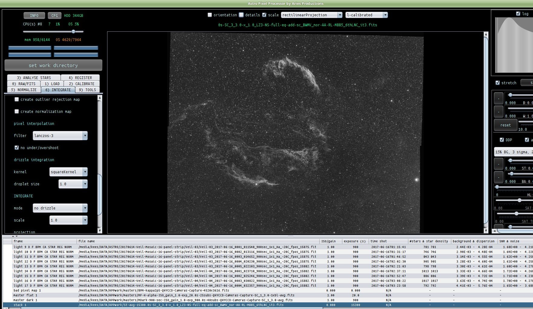

    Het blijft verbazingwekkend hoe snel en eenvoudig de APP mozaiek funktie werkt. Ik had vannacht data voor 4 extra panelen verzameld, voor 3 panelen 4×900 sec Ha en het vierde paneel 5x900sec en na het drukken op de “integrate knop” kost het APP maar 39 minuten om het mozaiek te maken. Geen enkele verdere aktie van de gebruiker is nodig (Behalve de instellingen even op de goede waarden zetten). Dus volautomatisch in 1 workflow calibreren met masterflat, masterdark, bad pixel map, uitzoeken welk paneel waar hoort, stacken, optimaliseren, naden wegwerken…..
    Voor de liefhebbers, dit zijn de instellingen die ik gebruikt heb (APP versie 1.042):
    3) Analyse stars
    min size: 4
    Clip Prof: 0.1
    Filter profile on
    Kappa: 4
    Stars: 2000
    4) Register
    Pattern recognition: Quadrilaterals
    scale start: 5 (1)
    scale stop: 12 (5)
    use dynamic distortion corr: on
    same camera and optics: on
    # of overlapping frames: 3
    registration mode: mosaic
    registration model: projective
    6) Integrate
    composition mode: full
    LNC degree: 6
    LNC it: 3
    enable MBB: on
    MBB%: 5
    No under/overshoot on
    Integrate set scale 1.0
    Outlier rejection:
    sigma clip, kappa=3, it=3

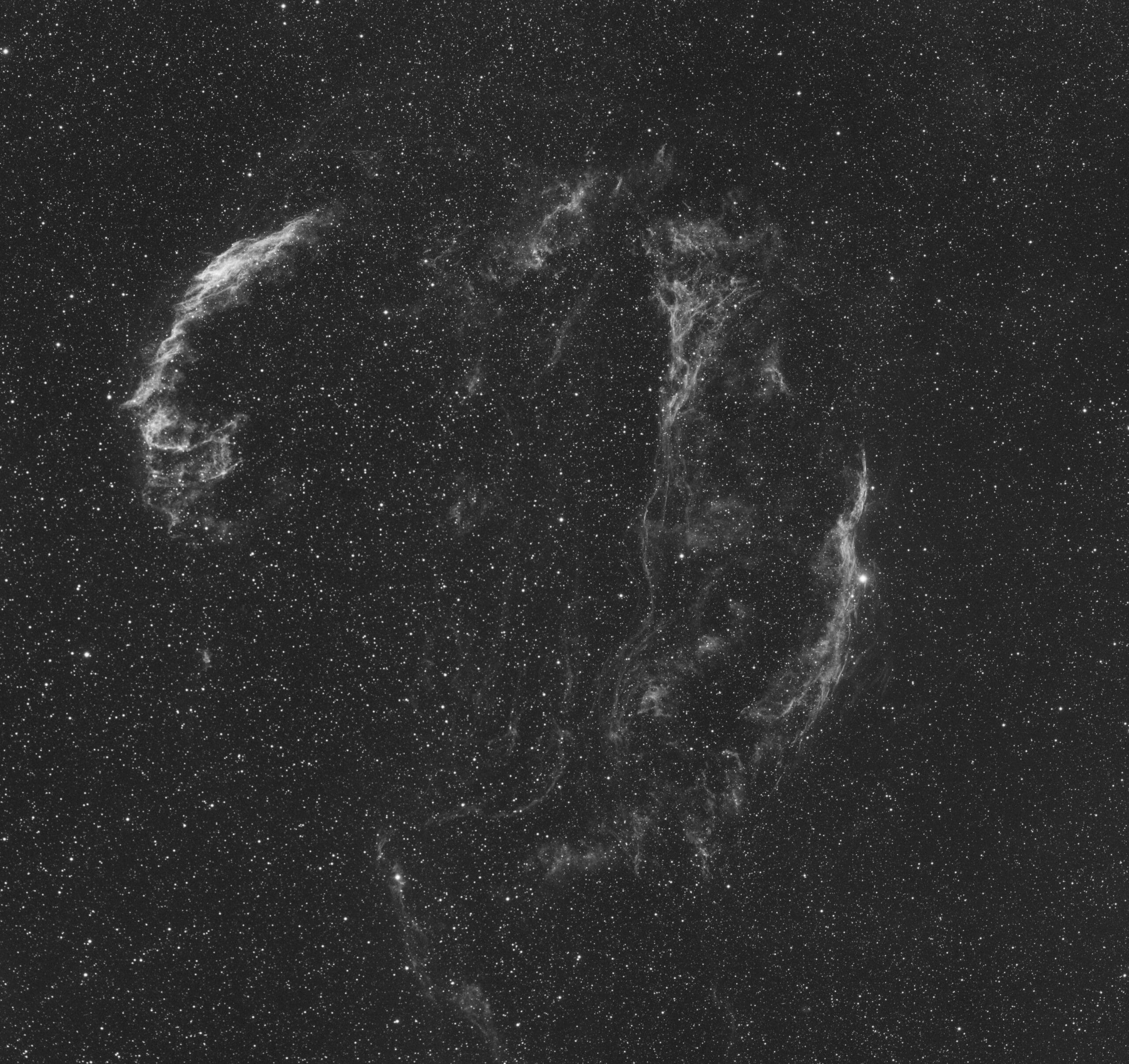

    En zo zien de 4 Sluiernevelpanelen er uit na croppen. Deze sectie sluit aan bij de eerdere 48 panelen. Deze 4 panelen werden razendsnel gemaakt, maar de complexiteit neemt enorm toe bij grote aantallen panelen en meer lights per paneel. Denk aan dagen rekenwerk voor een resultaat.
