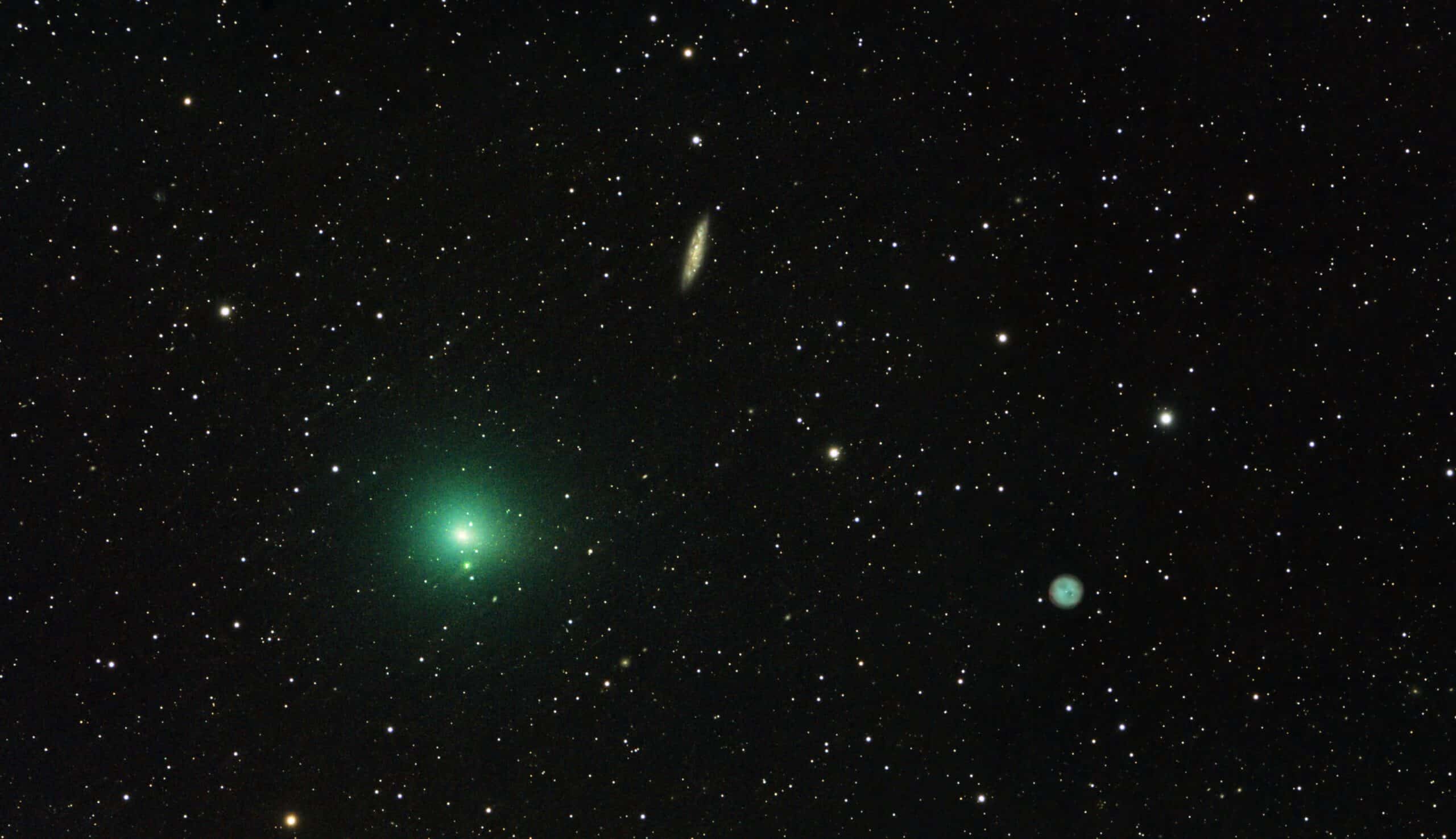

KeesSchererParticipantKomeet 41P/Tuttle-Giacobini-Kresak op 22 maart 2017 20:00-20:45 nabij M108 en M97. Dit is versie 1 van de bewerking, voor de opname zijn 17×120 seconden iso1600 gebruikt waarbij in DeepSkyStacker de Cometstackmode is gebruikt. Deze opname is daarna in PI bewerkt met het clonestamptool om de sterstrepen en vervaagde M108 en M97 te verwijderen. los daarvan is op 17 en 18 maart een serie van 40×240 seconden iso1600 van het exact zelfde beeldveld gemaakt. Ook deze gestackt in DSS en daarna gecombineerd in PI dmv Pixelmath. Nog geen verdere bewerking gedaan en ook het gecloonsstamp laat te wensen over, maar ik wilde een eerste snel resultaat….

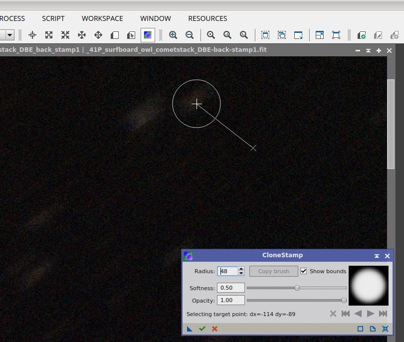

GroenewoldParticipantZiet er erg leuk uit! Maar hoe gebruik je nu precies de clonestamp-tool? De sterren-strepen heb je dan in het hele plaatje lijkt me en is er dan niet een betere combo-methode voor het sterren-veld en de komeet?
March 23, 2017 at 10:57 #13200
KeesSchererParticipantZiet er erg leuk uit! Maar hoe gebruik je nu precies de clonestamp-tool? De sterren-strepen heb je dan in het hele plaatje lijkt me en is er dan niet een betere combo-methode voor het sterren-veld en de komeet?
Nou, zo dus. Ik weet geen betere methode, het is een heel gedoe.

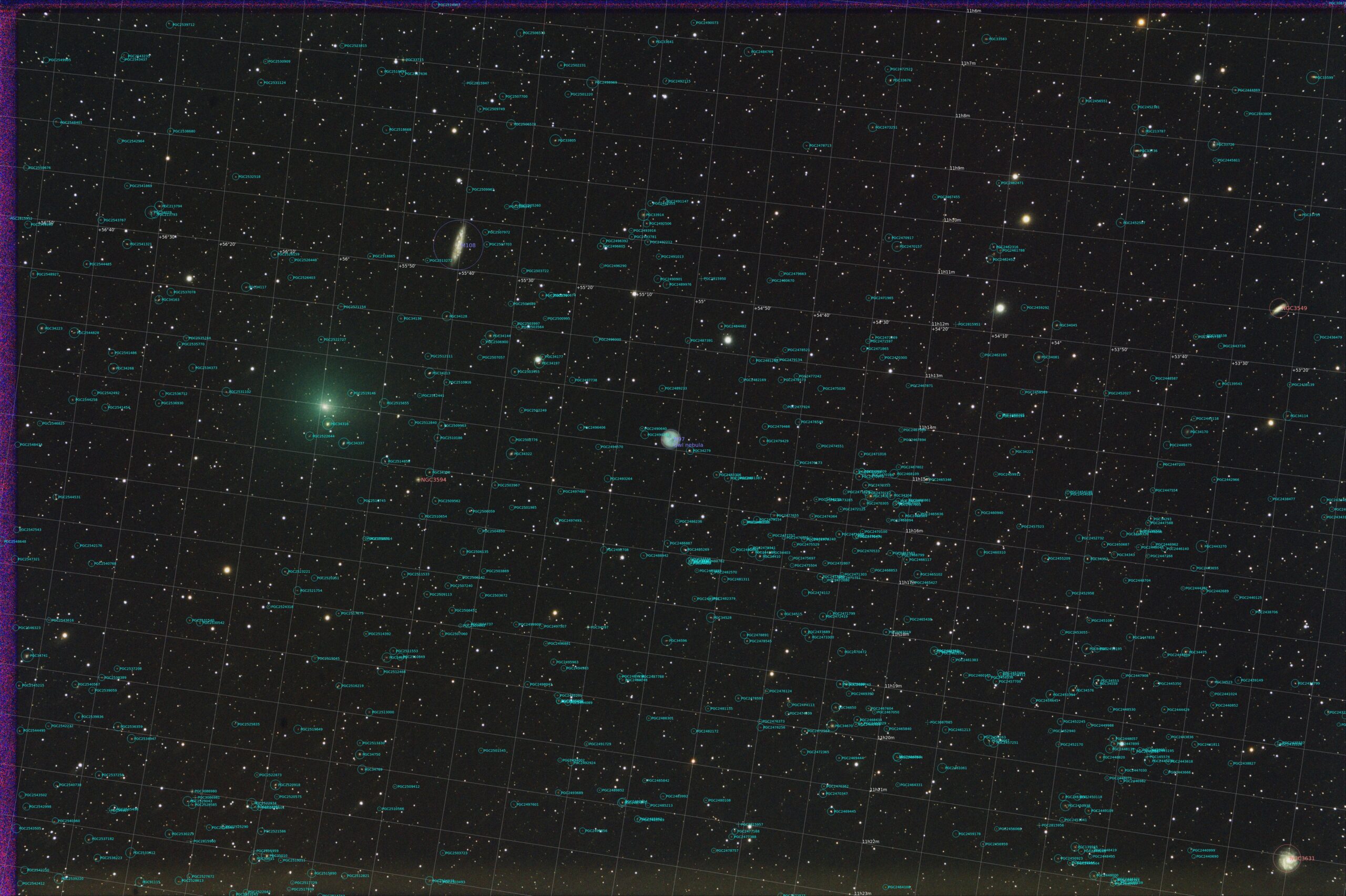

KeesSchererParticipantMarch 23, 2017 at 13:40 #13208
KeesSchererParticipantMarch 23, 2017 at 14:46 #13209
GroenewoldParticipantNiiiice, lijkt het nu of de staart aan de linkerkant staat? Als ik af ga op subtiele vormen in het gloeiende gas.

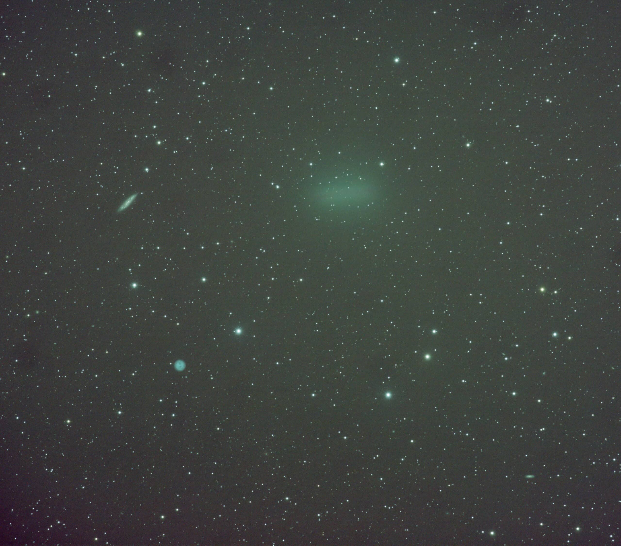

BusParticipantHier is mijn poging van een avond eerder. Ook bij mij laat de foto te wensen over…ik moet toch ook maar flats gaan schieten in het vervolg, of mijn sensor heel goed schoonmaken.
De losse Komeet-stack laat wel een duidelijke hint van een staart zien richting “5uur” om het zo maar even aan te duiden. Ik heb ook maar even de Star-stack toegevoegd. alleen de levels en curves gebruikt om de foto te stretchen en bijgesneden om de lelijke hoeken eraf te krijgen.

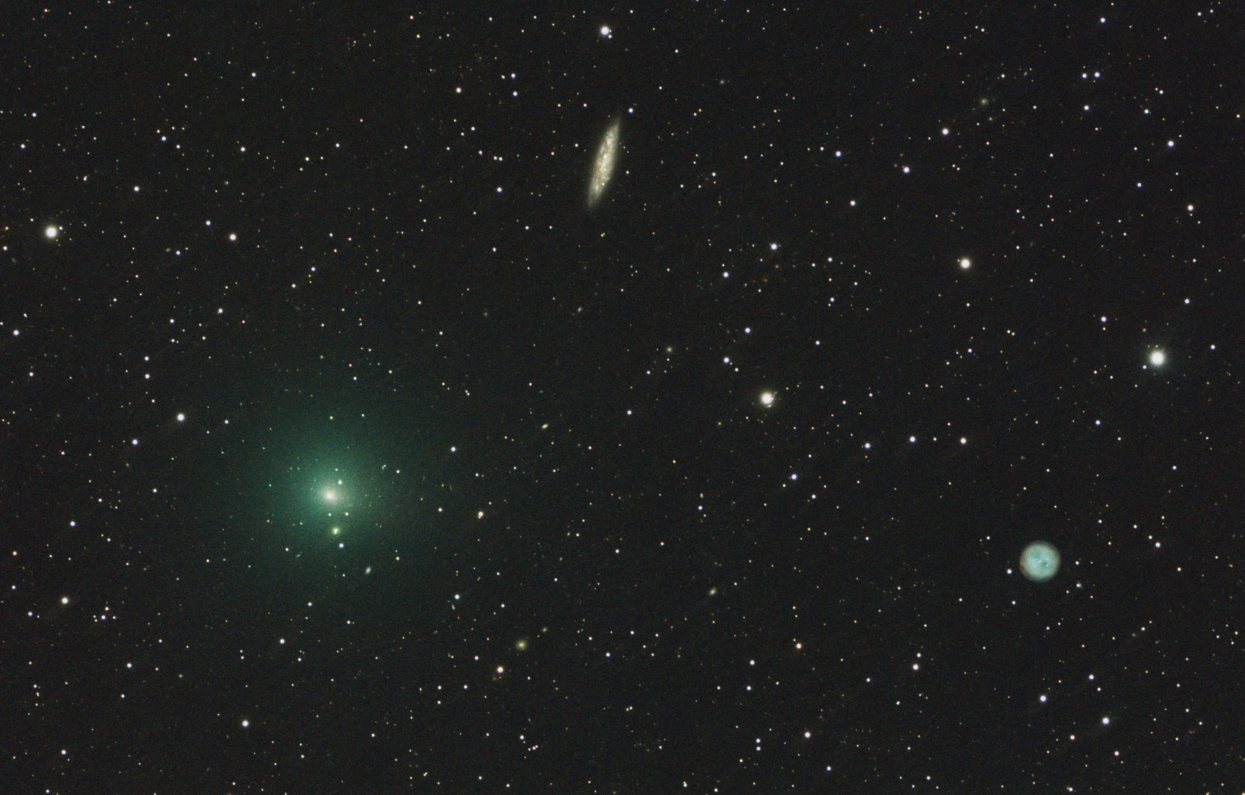

KeesSchererParticipantHier is mijn poging van een avond eerder. Ook bij mij laat de foto te wensen over…ik moet toch ook maar flats gaan schieten in het vervolg.
Je kan toch achteraf alsnog flats schieten? Na je uitgebreide voorbeschouwing voor deze opname wil je vast ook wel de details van de verwerking delen?
March 24, 2017 at 08:22 #13226
BusParticipantIk heb vanochtend de flats nog geschoten Kees, dus die moet ik vanavond maar eens loslaten op de ruwe tiff bestanden en kijken wat voor resultaat dat geeft.
Ik heb toevallig net op DpReview een uitleg gedaan over hoe ik de afbeeldingen heb bewerkt, dus even een copy-paste van deze uitleg hieronder:
First of all, I used DSS with its standard settings, so all settings were used unchanged and left to the default settings of DSS (as I don’t fully understand what the settings will do to my final image ;-))
1. Import the RAW files to DSS
2. Calculate stars so about 20-40 stars are detected.

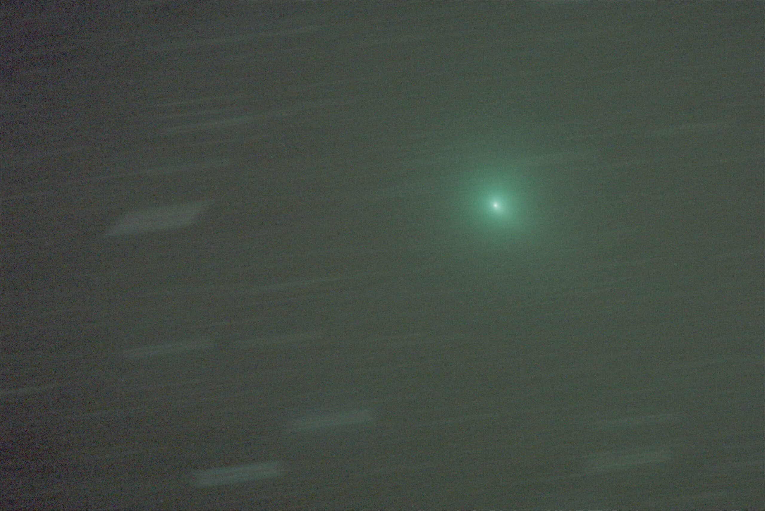

3. Calibrate frames and stack 100% using the “normal stack mode (this will provide the starstack with a smear of the comet through the frame like in the picture below.
View: original size
4. Use the same calibrate images you used above to assign the core of the comet in the first, last and best image from the sequence. (You can toggle and sort images by time and score just by clicking in the tabs above the imported files)
5.Once you set the comets core in those frames you can stack the images, this time using the comet stack mode set to “Stack on Comet” and use 100% of the images. This will provide you with the sharp comet image.
View: original size
6. Save both comet and star stack as 32bit tif files.
7. Import into Photoshop.
8. Use “levels” to stretch both images to your liking (pull down the midtones slider underneath the peak, and pull the blackpoint just in front of the peak, aply and repeat several times so you will see the peak broadening. mine took about 4-5 iterations to get the result I wanted)
9. Next, clone out the comet in the “Starstack” using the clone-tool.
10. Open the “Comet stack” and copy the content by clicking ctrlA, CtrlC and past the copied content into the “Star-stack”. It should become vissable as a layer in your “Stars-stack”.
11. Then, blend both images together with Photoshop using layers. Set the top layer (The “Comet stack”) to an opacity of 60% so you can see where you have to put the comet and drag it in the right position.
12. Then, apply a mask to the “Comet stack” layer and just brush away what you don’t like (Black reveals, white conceals). You can apply a smoother transition by giving the mask-layer a mild gausian blur by selecting the mask and aply “Filter-blur-gausianblur” menu.
13. Once you are satisfied, you can put the “Comet stack” layer back to 100% opacity and make one layer of your composite and aply some further fine-tuning if you want.
View: original size
Hope this helped you a bit!March 24, 2017 at 08:25 #13227
