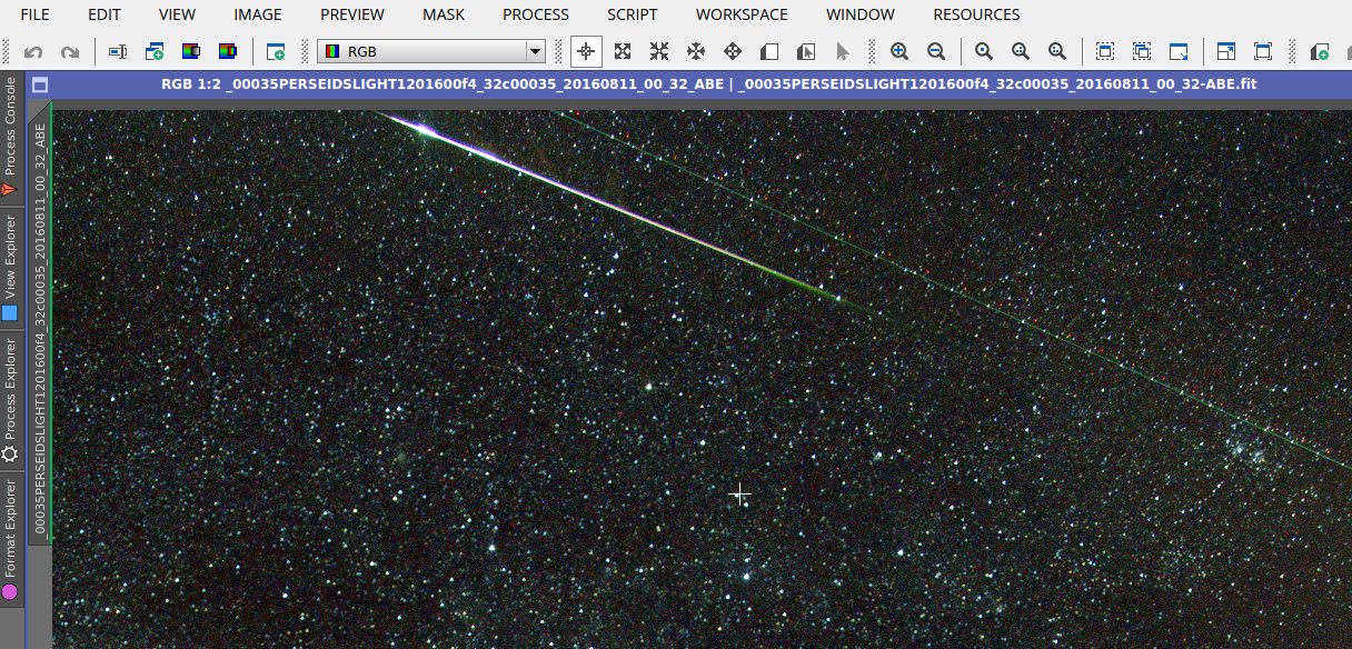

    Al een paar nachten aan het testen met 2 camera’s met groothoeklens voor het grote Perseidengebeuren komende nacht. En dat is maar goed ook want er gaat natuurlijk van alles mis. (Batterijen die toch halverwege de nacht leeg raken b.v.) Maar inmiddels is alles goed voor elkaar. Afgelopen nacht ruim 250 opnamen gemaakt met de 2 elkaar overlappende beeldvelden (24mm en 16 mm groothoek op Fullframe) en in totaal maar 6 Perseiden. Dit is de mooiste, net aan de rand van het beeldveld om 00:32 vannacht, met de 5Dmk2 en 24mm lens. De 6Da met 16mm lens heeft helemaal niets, dus die stond net te downloaden en de 3 seconden “spiegel-tril” wachtijd te doen).

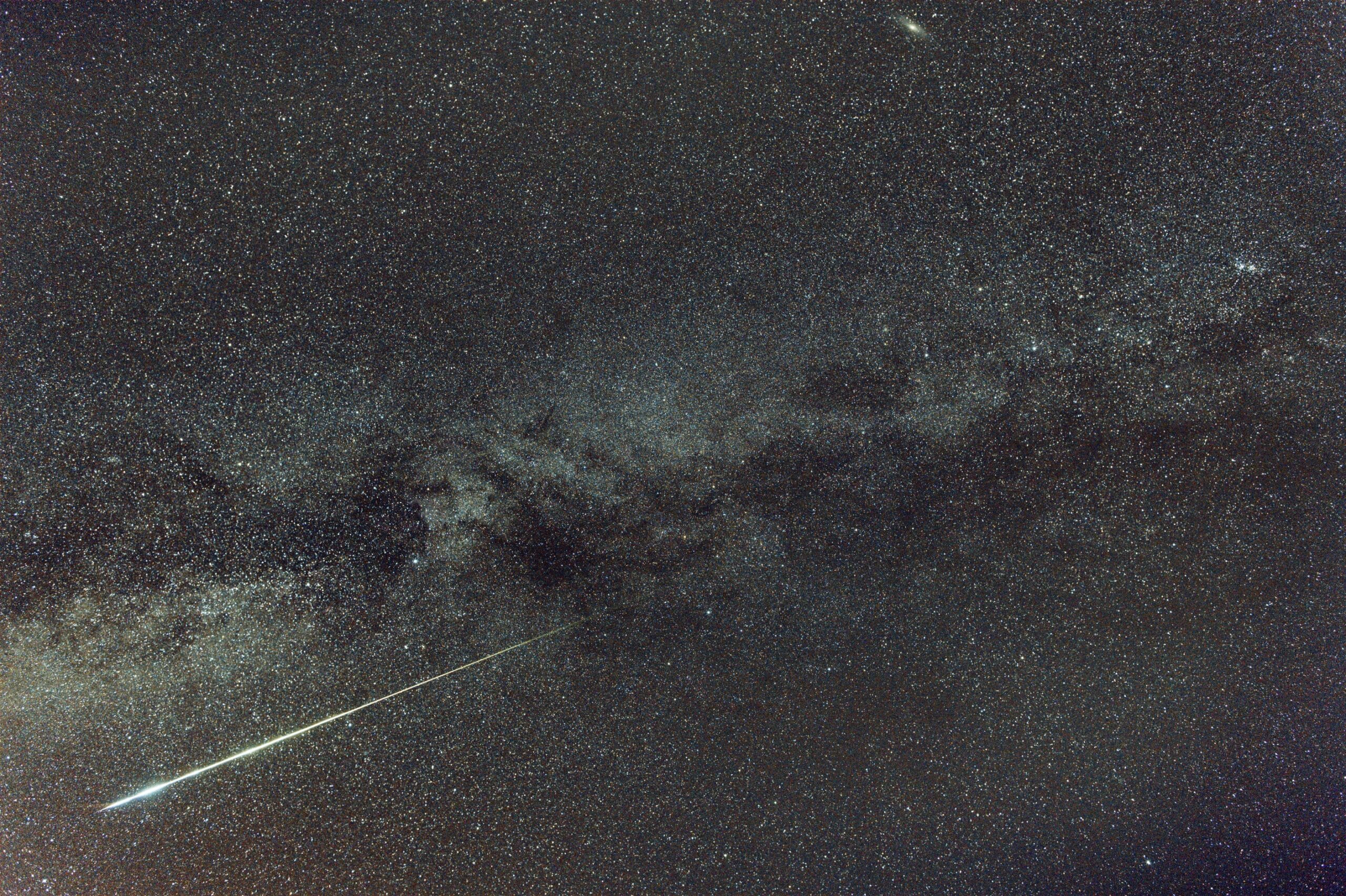

    Dit is de prijs-Perseide van deze 11/12 augustus nacht, een heldere bolide op opname 79 van de Canon 5D met 24mm lens op f4 (120sec iso1600). Het mooie is dat op opnames 80 t/m 90 het nalichtende spoor te zien is dat langzaam verwaait. Daar ga ik een animatie van maken en ook een detail fotoserie. In totaal heb ik 23 heldere Perseiden gefotografeerd op ruim 200 opnamen. Probleem met de kleurbalans is nu om het groen in de sporen te kunnen laten zien, de SCNR op groen die standaard toegepast wordt gooit roet in het eten. (Ter wellicht overbodige informatie zien we rechtsboven natuurlijk M31 en de dubbele open sterhoop in Perseus……)
    #8004
    Prachtige vangst Kees. Zo te zien had deze Bolide wel een lengte van 20º. Schitterend gewoon. Hier was het helaas bewolkt. Heb je zelf ook nog gekeken? Ik ben benieuwd of de voorspelde 100-200 ZHR ook heeft plaats gevonden. Misschien dat wij in Nederland vannacht nog een kans maken.

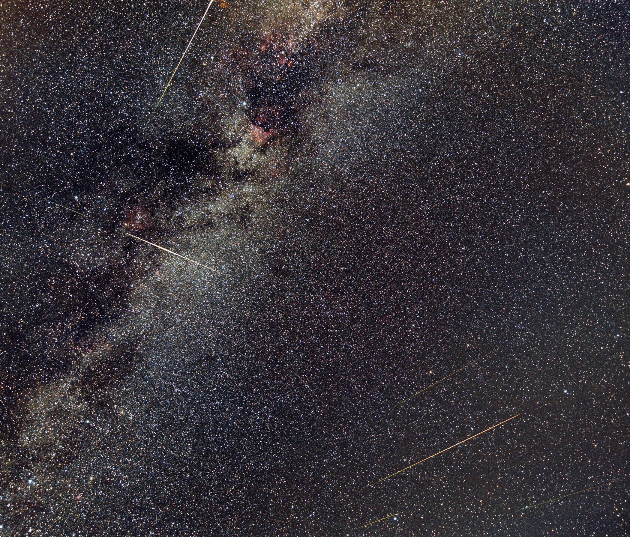

    Dit is 2 uur (2016-08-12 02:30-04:30)gestackte data van de Canon 6Da met 16-35mm lens op 24mm f4, 120 seconden subs, iso1600. gestackt met de Maximum setting in DSS (zodat er geen sporen “weg-gesigmaclipped” worden) met darks, flats en bias. Er is goed te zien wat Perseiden zijn en wat niet en wat ook opvalt is hoe weinig heldere meteoren te zien zijn. Het helderste spoor linksboven is de “prijs-bolide” op de Canon 5D opname 79 met een gelukkig iets verschoven beeldveld.
    #8015
    Man man man, je hebt echt magnifieke opname gemaakt met de melkweg achtergrond, niet om een veer in je kont te steken :-) … maar zo zie je ze zelden. Die scherpte en het detail is werkelijk magnifiek. Dit is genieten Kees, dank!
