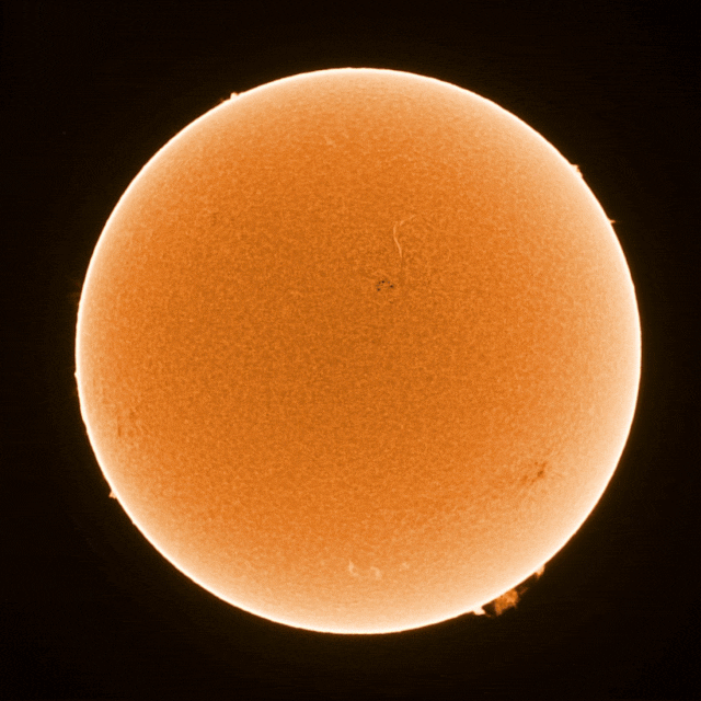

    Vandaag was er zat te beleven op de zon. De hele dag in touw geweest om al dat fraais vast te leggen, in totaal “slechts” 306Gb aan data verzameld. Het processen is een hele klus, heb net de H-alpha klaar. Opnames met de Lunt LS80THA, een filmpje elke 5 minuten van 30s. Circa 2200 frames per filmpje, waarvan 25% gestacked en op 90% genormaliseerd. Verdere verwerking in IMPPG en PSP, filpje van gemaakt met EzGif.com.
    Aan de linkerzijde is een mooie uitbarsting van een protuberans te zien, even later gevolgd door een exemplaar aan de rechter zijde. Aan het eind van het filmpje is mooi te zien hoeveel de Zon in die paar uur gedraaid is. Tussen het eerste en tweede frame zit een half uur, daarna is het iedere vijf minuten een beeldje.
    Ik ben niet zo tevreden over die heldere band langs de maanrand. Wat wel weer fraai is, is dat het reliëf van de Maan mooi te zien is.
    De volledige versie staat op mijn server.
    PS Opname in wit-licht volgt later…

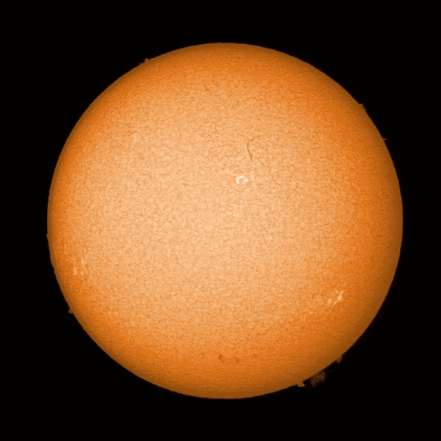

    En hier de wit-licht versie:
    De volledige versie wederom op mijn server (nou ja volledig… groter… want ook die heb ik nog tot 40% geschaald).

    Ik vind met name de eerste versie schitterend! Niet alleen vanwege de details op de zon (mooi geluk dat er wat op te beleven was) maar ook de bergen die enigzins te zien zijn op de maan. Ik heb geen ervaring met fotograferen van de zon, maar de witte rand heeft toch ook wel wat.
    #24846
    Dank! Die witte rand is het resultaat van het inverteren in IMPPG en lijk ik weinig aan te kunnen doen. Ik heb een flinke tijd ermee lopen prutsen om het kwijt te raken, maar dat gaat niet zonder details van de protuberansen te verliezen. Ik heb goede hoop dat de niet-geïnverteerde methode hier geen last van heeft, maar dan zijn er waarschijnlijk weer geen protuberansen te zien (wet van behoud van ellende)…
    #24849
    Inderdaad, er is vaak maar zoveel dat je kan doen met data. Maar ik vind het niet onaardig, geeft het een soort “hete” indruk. :)

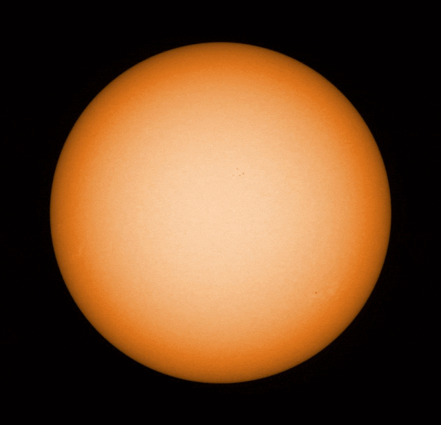

    Hier dan de derde animatie, bestaande uit de Lunt data, maar dan niet geïnverteerd. Het origineel staat weer op mijn server.
    Wat mij verder opviel, is dat de door Stellarium berekende waarden van het eerste en tweede (laatste) contact gemiddeld 17.5 seconden afweken in tijd. Mijn observatorium heb ik met professionele apparatuur ingemeten, hetgeen betekent dat ik de positie ervan tot op de centimeter weet. De NUC in het observatorium wordt elke 256 seconden met een NIST-server gesynchroniseerd en loopt dus goed op tijd (ruim binnen een seconde). Ten tijde van het eerste en tweede contact had ik de camera van de Lunt meelopen en die gegevens heb ik vanochtend geanalyseerd. Ik vond daarbij het volgende:
    Eerste contact om 09:18:11UTC (09:17:55UTC volgens Stellarium, een verschil van -16 seconden) met een onzekerheidsmarge van circa 1 seconde
    Tweede contact om 11:31:45UTC (11:31:26UTC volgens Stellarium, een verschil van -19 seconden) met een onzekerheidsmarge van circa 3 seconden
