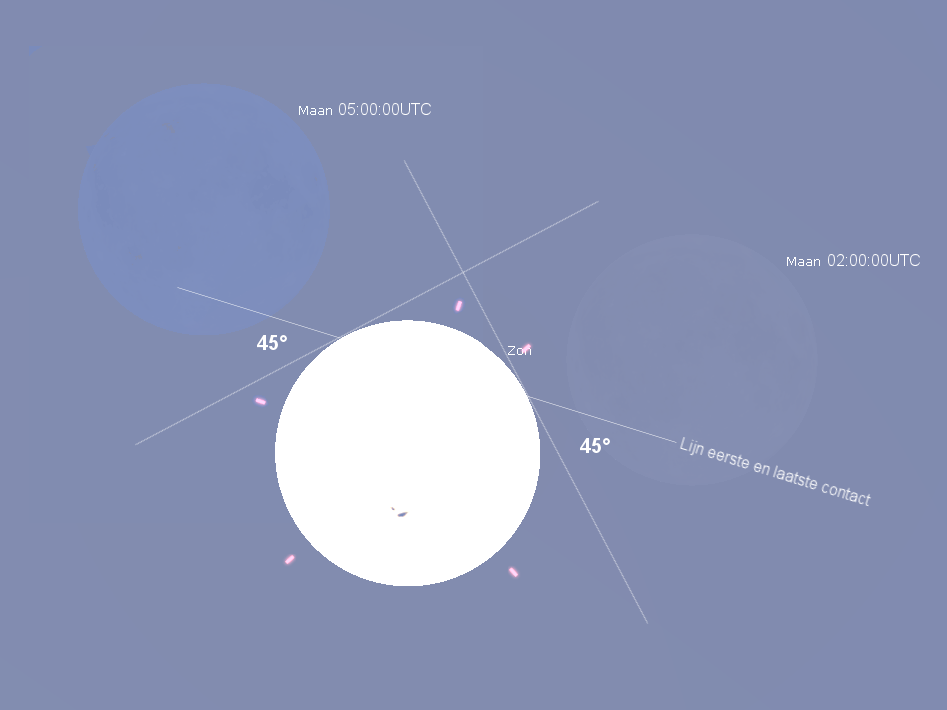

    Hoi Guus,
    interessante opmerking wel! Ik heb even wat lopen zoeken en rekenen en kom op het volgende (gaarne corrigeren waar nodig):
    De dikte van de chromosphere is circa 2000km. Volgens Stellarium was het verschil in schijnbare hoeksnelheid tussen de Zon en Maan circa 0.3361 “/s (berekend uit de coördinaten van beide op 02:00:00UTC en 05:00:00UTC). De Zon stond op dat moment op een afstand van 151884000 km. De chromosphere had op dat moment dus een schijnbare dikte van 2.716“. Ten tijde van het eerste en laatste contact was de richting van dit contact circa 45° ten opzichte van de bewegingsrichting en dus mogen we de dikte met wortel(2) vermenigvuldigen en komen we op 3.841″ in de bewegingsrichting. Bij genoemde schijnbare snelheid van 0.3361 “/s komen we dan op een tijdsverschil van 11.43s.
    Nu heb ik de tijden van het eerste en laatste contact met de Lunt gefotografeerd en dus zou door de dikte van de chromosphere het eerste contact eerder moeten zijn dan in Stellarium en het laatste contact later. Het eerste contact was echter reeds later dan in Stellarium en het verschil met Stellarium zou nu dus nog 11.4 seconden groter worden (dus -27 seconden). Het laatste contact was ook later dan in Stellarium en gecorrigeerd wordt het verschil daarbij dus gereduceerd tot -7 seconden.
