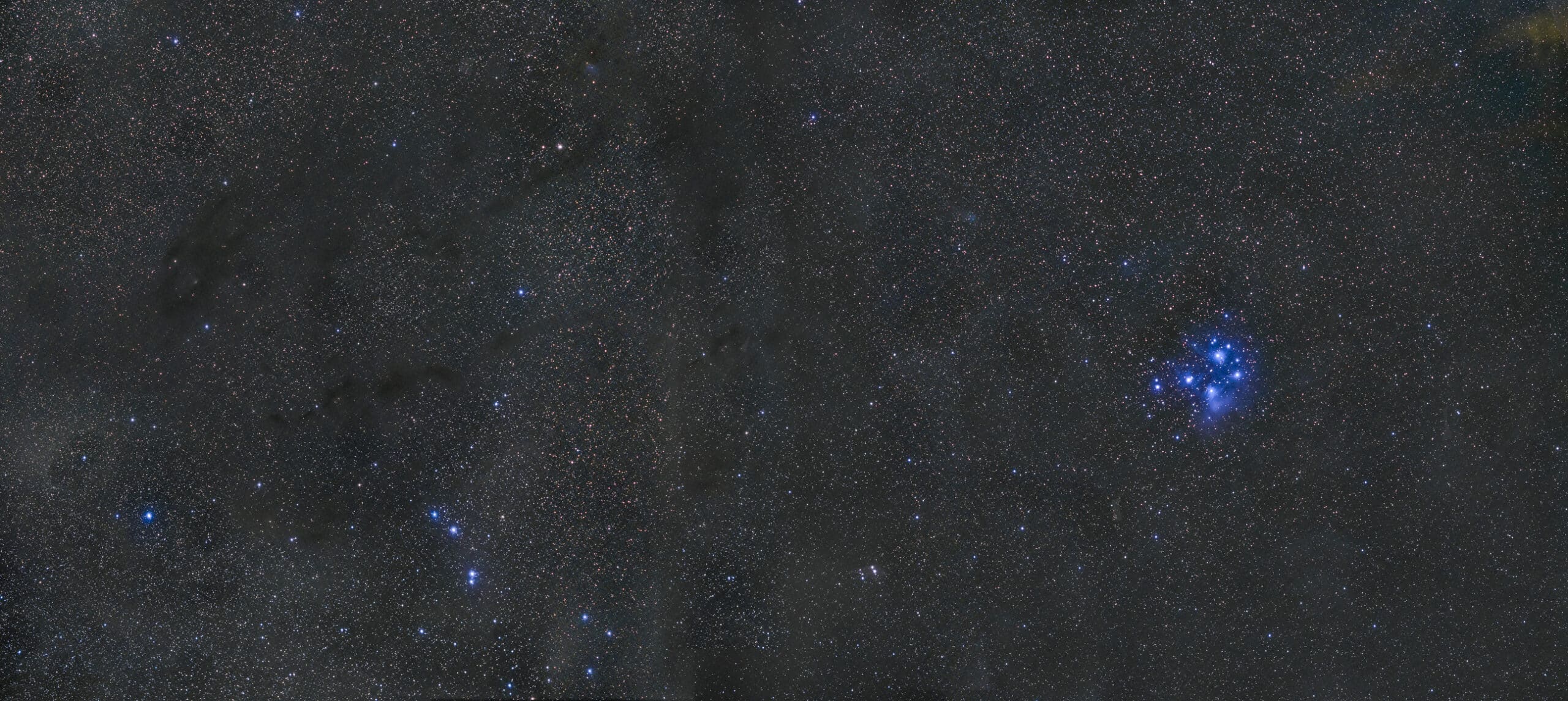

    Ik heb eergisteren geprobeerd om een panorama0view vanaf de Taurus Moleculaire wolk tot voorbij de Pleiaden te maken. Net nu ik dit idee aan het uitvoeren was dreven er tijdens de kristalheldere avonden een aantal sluierwolken voorbij waardoor mijn project eenigszins in het water viel. Daar waar ik een 4-panel panorama in gedachten had (bepaald via de “image sensor frame” functie van Stellarium) van 15x1min per panel moest ik van panel 2, en 3 ongeveer 7-8minuten aan data weggooien vanwege voorbij drijvende hoge sluiers.
    Desalnietemin heb ik de data door APP getrokken en met een 4th degree LNC met 3 iteraties gestackt als Mosaic. Aangezien deze stack nog verre van perfect was (nog steeds heel veel zichtbare overgangen) heb ik voor een enigszins voor het oog acceptabel resultaat de trucendoos van photoshop en Lightroom aangesproken.
    De plaat die dit opleverde heb ik vervolgens handmatig gestiched in Photoshop met de foto die ik laatst al had gemaakt van de Molecular Cloud in Taurus (120 x 1min). https://www.starry-night.nl/forums/topic/dark-lanes-of-dust/
    Het uiteindelijke resultaat heb ik nog een keer door APP getrokken om de gradiënten eruit te poetsen zo goed in zo kwaad als dat ging.
    Hieronder het resultaat: Ps: De Komeet C/2016 R2 PanSTARRS links boven de Pleiaden was op de initiële stack van APP beter zichtbaar, maar is enigszins verloren gegaan in de nabewerking!

    Nice,
    Je moet in APP voor de finale Mosaic zeker advanced selecteren voor normalisatie en als het even kan de onafhankelijke panels eerst corrigeren voor Light Pollution. Als je finaal de mosaic maakt vergeet dan in de integratie MBB niet aan te zetten, 10% werkt meestal goed.

    Knap gedaan Rutger! Ik zou het uiterste rechtse stuk er nog afknippen, daar zie je de sluierbewolking nog.
    #18614
    Ja mooie poging hoor! Wat Yves zegt lijkt mij inderdaad nog iets om te proberen, de losse panelen zo goed mogelijk corrigeren in APP en daarna de mozaiek in advanced, met LNC en MBB aan. Vaak is het beter om daar meer mee te experimenteren om het goed te krijgen dan via photoshop en weer terug.

    Bedankt voor de tips. Wanneer ik tijd heb zal ik zeker nog wat spelen met de afzonderlijke panels om zo inderdaad een beter beeld te krijgen.

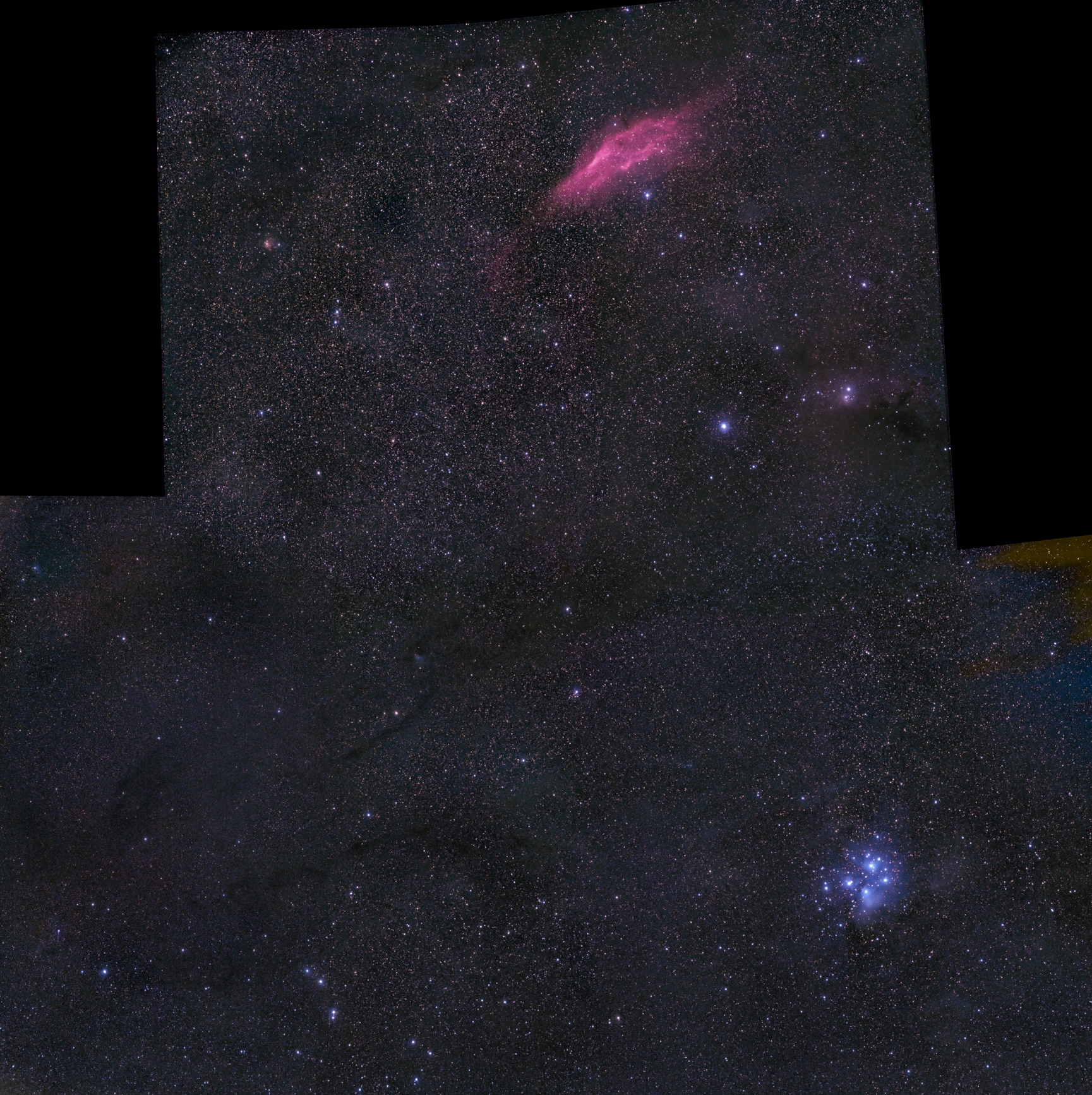

    Update: Deze keer alle panelen afzonderlijk gestackt in APP en zo goed mogelijk de gradiënten verwijderd alvorens alle gestackte panelen, inclusief data van gisteren met de California nevel,  via APP samen te voegen tot een Mosaic met LNC zelfs op 8 met 5 iteraties en MBB op 12%.
    Uiteindelijk een stack van 13275 seconden aan integratie waarbij ook de Komeet C/2016 PanSTARRS R2 no zichtbaar linksboven de Pleiaden.
    Conclusie: Een sequence generator zou wel handig zijn ;-), en een betere montering, en een betere telescoop en….
