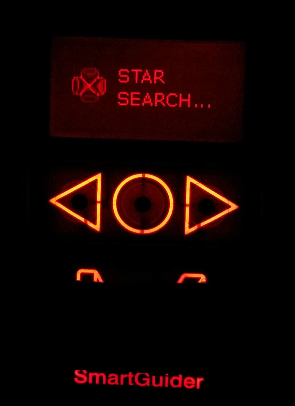

    Een eerste test om te kijken of alles goed met elkaar communiceert kan vanavond plaatsvinden.
    ALs het werkt kan ik uiteraard naar een beter passende en stabielere oplossing zoeken. Eens kijken of ik de 1 minuut grens van de 300mm unguided kan overschrijden met gebruik van One-axis guiding met de LVI 2 Smartguider.

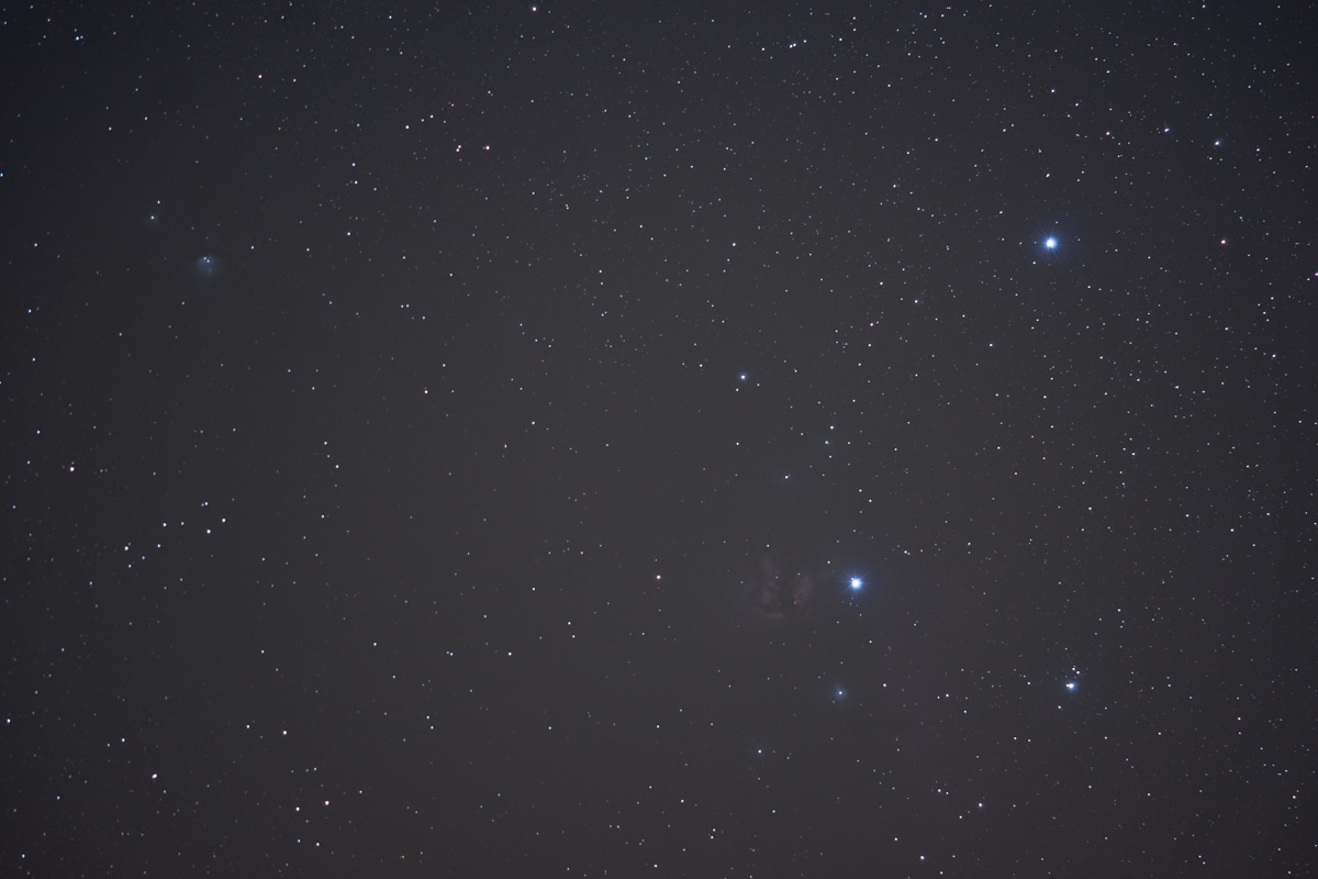

    Hier een single sub van 300 seconden op ISO 100.
    Guiding van de Skywatcher Star Adventurer lijkt dus te werken. de Stack van de 14 individuele subs is niet mooi vanwege dauw op de lens…dat is dus voor een andere keer. Vooralsnog heb ik aangetoont dat het guiden met de LVI een fluitje van een cent is mits er een goed helder guide ster in beeld staat.

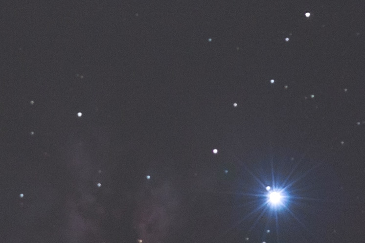

    400% crop
    #11418
    Dat ziet er netjes uit en veelbelovend uit!
    #11432
    Gefeliciteerd Rutger! Voelt lekker als je zoiets dan voor elkaar krijgt he. Volgende keer idd dauwlint eromheen (hilarisch genoeg begin ik daar nu pas mee) en ISO lekker omhoog. Goede Bias en Darks schieten en dan kom je een heel eind.
