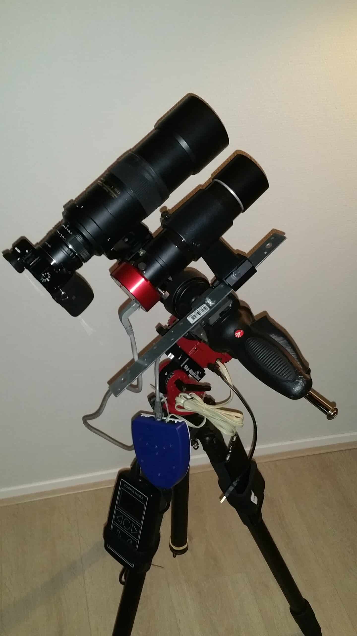

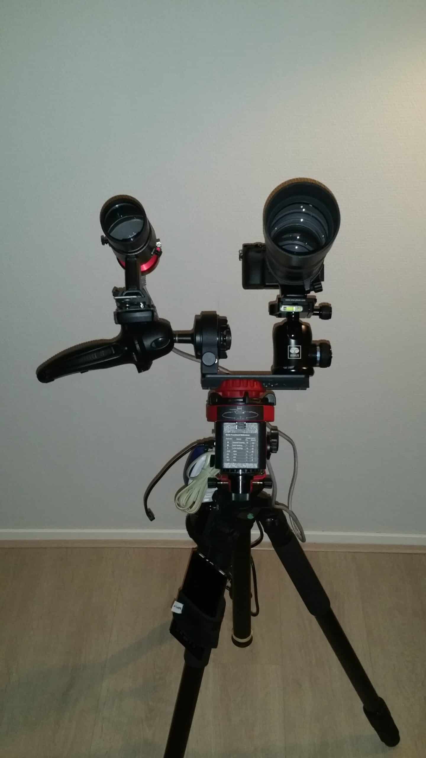

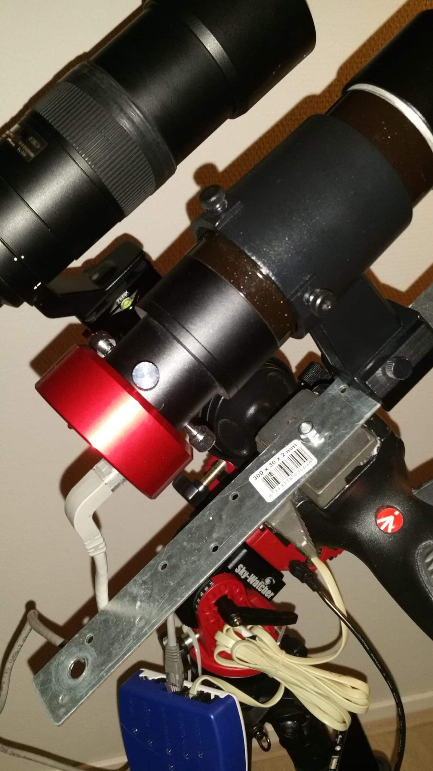

BusParticipantVandaag de elastiek methode vervangen voor een volwaardige bevestiging op de base-plate van de SA.
Nu kan ik de Guider afzonderlijk van de camera en lens bewegen zodat ik ook objecten zonder goed heldere guidester kan fotograferen door simpelweg de guidescope op een nabijgelegen heldere guidestar te richten.
De complete setup lijkt zwaar, maar is in de praktijk lichter dan voorheen omdat ik het contragewicht van de SA heb kunnen verwijderen. De guidescope + guidecam werken nu als contragewicht voor de lens en camera en de boel is mooi in evenwicht zo.
Nu nog weer testen in de praktijk ;-)….Dat is toch wat het astrofotograferen leuk maakt..testen, knutselen en weer testen.

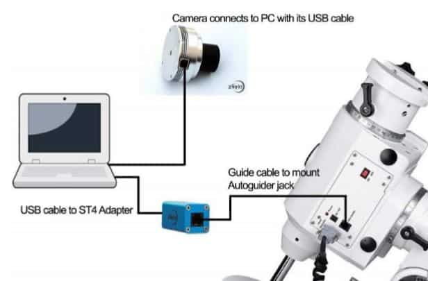

DefescheParticipantOok ik gebruik de SA en heb gemerkt dat deze (bij mij tenminste…) een behoorlijk grote periodic error produceert zoals mijn m42 opname van laatst liet zien. Daarom wil ik ook de ra-as gaan guiden met een 70mm orion multipurpose. Qua camera wil ik een aangepaste webcam hierop aansluiten (wil niet nog eens investeren in een guidecamera). Met de 600mm tamron en de orion zit ik denk ik wel net aan of onder de max 5kg :-(
Nu vraag ik mij af of ik phd-guiding kan toepassen op de SA mbv een webcam. Kan nergens info vinden hierover (dus ook niet welke instellingen in phd). Ik heb een usb-st4 kabel van ZWO.
Op internet heb ik een schema gevonden zoals in bijlage de aansluiting op een eq6. Weet iemand of ik dat ook op mijn SA kan toepassen?
Bij voorbaat dank voor raad / advies.

De sleutel in deze aanpak zit hem in de samenwerking tussen de webcam en PHD2 en dat is eenvoudig te testen door te kijken of PHD2 deze camera kan herkennen. Er is een hele lijst met camera’s in PHD2 waaronder ook webcams, kwestie van aansluiten en proberen.

die webcam is een logitech c270 die ik destijds van een nosepiece heb voorzien en ook eens heb uitgeprobeerd op mijn neq6-pro icm phd2 en dat werkte met instelling windows webcam in phd.
Mijn enige zorg is of (en met welke instellingen in phd) de SA wel aan te sturen is. Ik kan op internet geen enkele melding van deze configuratie of de in te stellen parms in phd vinden.

De Logitech c270 heeft pixels van 2.8 micron, dat voer je in onder advanced setup (Hersen symbool) , camera. Voor de camera gain setting moet je ‘s nachts testen met een sterbeeld maar start eens op 90. Onder het guiding tabblad moet je de brandpuntsafstand van de GUIDEscope invieren. Onder het Algolrithms tabblad bij “declination” moet je “none” selecteren, en verder startwaarden zoals in het guidingartikel hier op starry-night.nl:
PHD2 – Autoguiding deel 1, basis snelstartgids.
PHD2 – Autoguiding deel 2, optimaliseren.

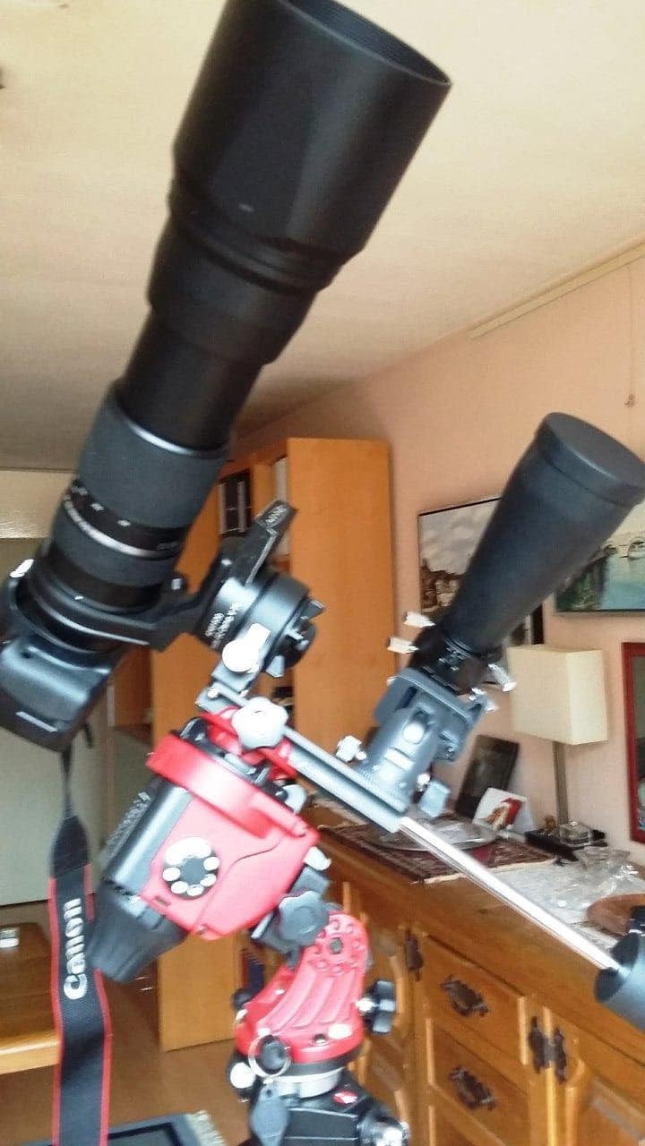

Hieronder nog een (beetje bewogen) foto van mijn (te zware ?) opstelling (tamron 600mm, Orion 70mm volgkijker). Hopelijk gaat dat werken met webcam/phd guiding zodat ik van die periodic error in die AS afkom.

De payload van de Star Adventurer is 5kg (op papier), even wegen met apparatuur en zonder dus.

KeesSchererParticipant(tamron 600mm, Orion 70mm volgkijker). Hopelijk gaat dat werken met webcam/phd guiding zodat ik van die periodic error in die AS afkom.
Oei, dan ben je met een APS-C sensor (Canon 550D) en een 600mm lens aan het werk op een SA? Dat lijkt mij een beetje te veel, 200mm tot 300mm op full frame sensor is de grens lees ik overal.
March 8, 2017 at 19:26 #12503
DefescheParticipantDe opname van m42 had ik met die combinatie op 400mm geschoten. Als je het gewicht bedoeld dan weegt de tamron bijna 2kg, de eos550d 600 gram en de orion finder ook 600 gram (allen via internet opgezocht). Samen dus goed 3kg. Met bevestigingsmateriaal erbij zal het misschien 4kg zijn en minder dan max cap van 5kg. Natuurlijk kun je beter niet op de grens gaan zitten want als je buurvrouw door de tuin loopt kan het beeld gaan trillen :-)
Als je echter niet het gewicht maar volgnauwkeurigheid bedoeld dan vond ik m42 unguided met 60″ zo slecht nog niet (ben echter nog niet veel gewend)
March 8, 2017 at 21:36 #12504
KeesSchererParticipantIk bedoel (en zeg) de brandpuntsafstand.
