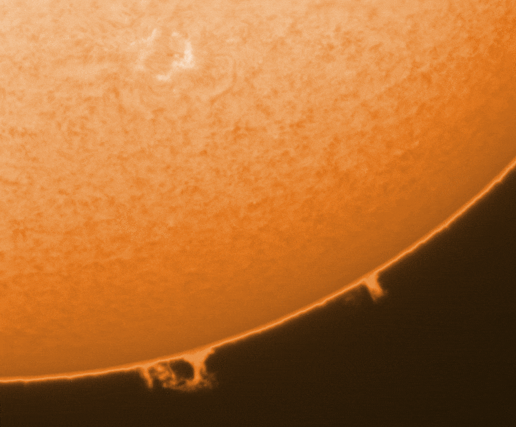

    Niet dat de zon maar een half uurtje scheen vandaag, maar van de overvloedige zonneschijn op 5 maart 2021 heb ik gedurende een half uur (van 09:57 UTC tot en met 10:25 UTC) 9 frames geschoten en daarvan onderstaande animatie gemaakt. Opnames gemaakt met Lunt LS80THA en ZWO ASI174MM met TeleVue 4x PowerMate. Meeste frames van de animatie zijn het resultaat van 30 seconden filmpjes van circa 1200 frames elk, waarvan 10% gestacked met AS3!. Vervolgens in PSP ze netjes op elkaar gelegd, ingekleurd en wat verscherpt. Tot slot met ezgif.com het geheel tot een animatie gemaakt.
    Het exemplaar hier is een crop, het origineel staat op mijn server.

    Wat een fantastisch beeld is dit, hier kan ik gefascineerd naar kijken. Geweldig gedaan !!!!!
    #24507
    Prachtige resultaat, met enige moeite uiteraard :-) .
    #24508
    Het moeilijkste was nog het delen, maar dankzij jouw interventie toch weer gelukt (waarvoor dank)! :-)
    #24551
    Sneyers
    Wat een fantastische beelden. Gefeliciteerd het is topkwaliteit.

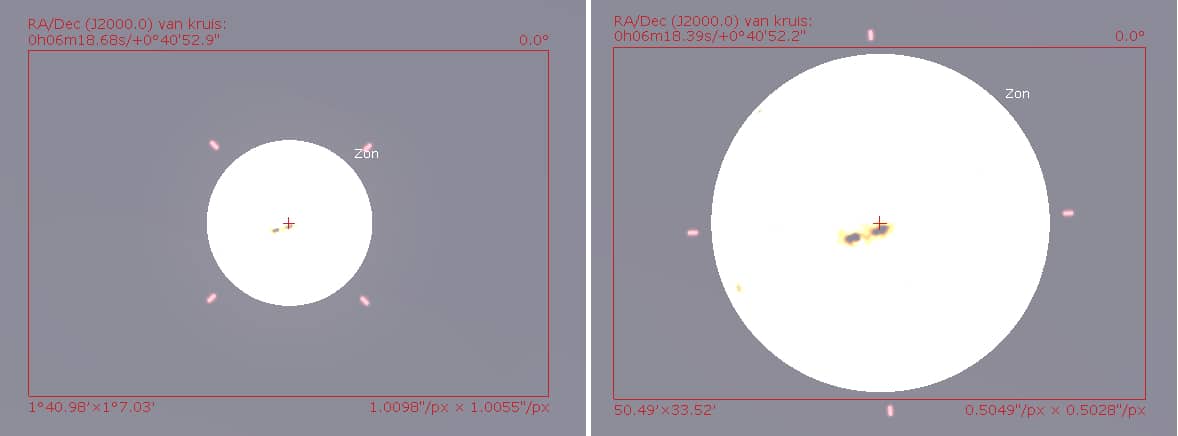

    het optimale f-getal voor jouw camera is 6 x 3.89 = f/23.3.
    De Coronado Solar Max III is f/5.7. Met 2 x Barlow wordt ie f/11.4, met 3 x Barlow wordt dat f/17.1, met 4 x Barlow kom je op f/22.8.
    Hieronder zie je twee screendumps van de Coronado/Nikon combinatie in Stellarium, de linker met 2x Barlow, de rechter met 4x Barlow. Zoals je ziet is die 4x Barlow net een beetje aan de krappe kant, je kan dan bij het stacken net de boven en/of onderkant kwijtraken, of in ieder geval de zonnevlammen die daar zitten. Wellicht is het beter een 3.5x Barlow te gebruiken, de kijker komt dan op f/20, dus in principe tegen optimaal voor een kleurencamera. De opnames moet je dan eigenlijk wel meteen tot 50% moeten resizen, zoals ik in mijn artikel uitleg, om van geïnterpoleerde data af te komen.
    Hopelijk kan je er wat mee (en heb ik geen rekenfouten gemaakt ;-)).

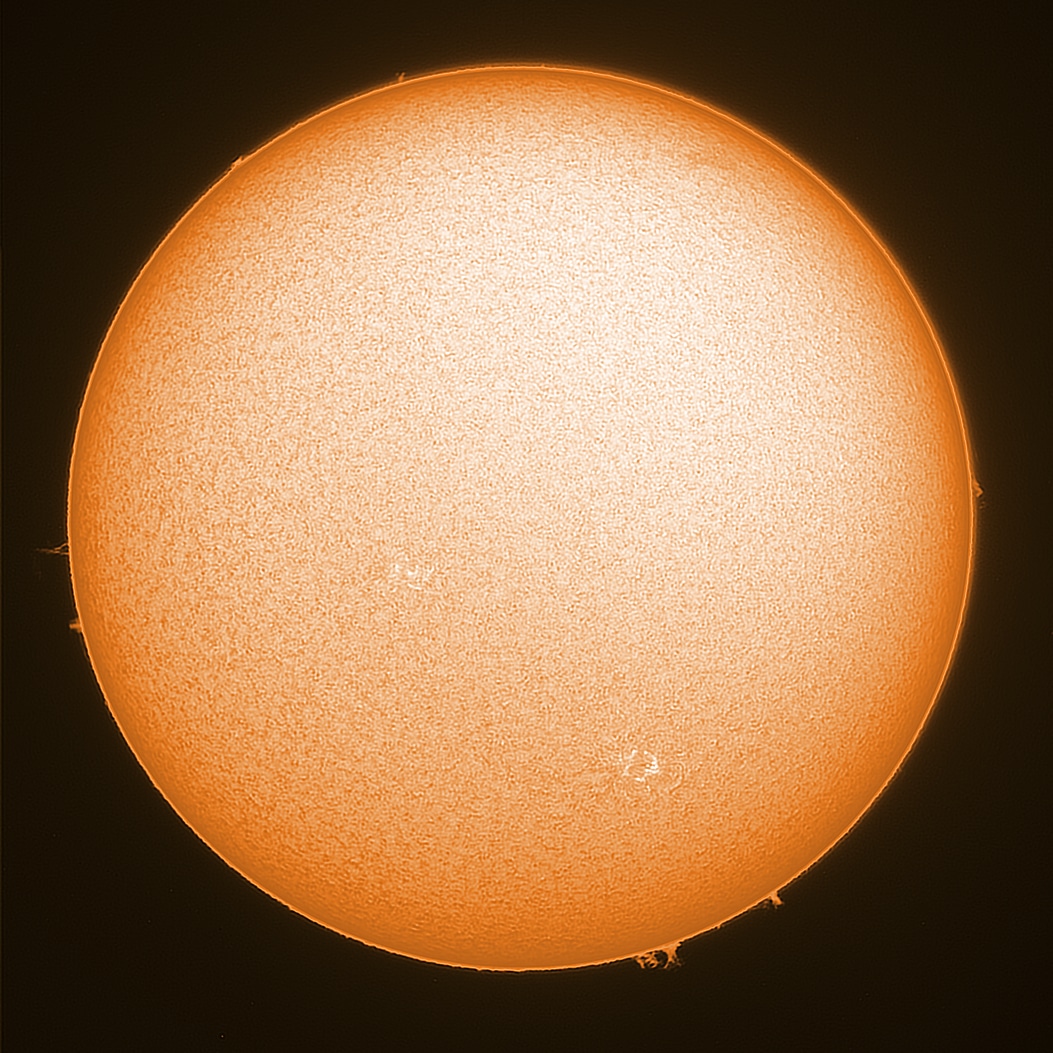

    Als ik mijn Lunt/ZWO ASI74 combinatie native gebruik, dan krijg ik een full disc te zien. De detailopnames maak ik met de 4x Barlow (een TeleVue PowerMate). Het grote verschil tussen mijn en jouw (mogelijk toekomstige) set-up is dat mijn camera maar 2 megapixel is en de jouwe 12. Jij kan dus inderdaad die details croppen, terwijl ik er op moet inzoomen met een Barlow (dus crop optisch, zeg maar).
    PS: ik heb nog even de native plaat hier aan gehangen…
    #24561
    Sneyers
    Alweer een prachtige opname, daar geraak je toch nooit op uitgekeken, zeker met deze kwaliteit.
