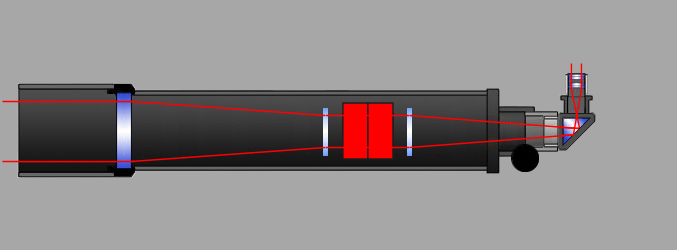

InFINNityDeckParticipantPrima toevoeging van @paulvolman. In een Lunt wordt het licht halverwege de kijker door een lens gecollimeerd zodat het vlak op de etalon aankomt (zie onderstaande afbeelding), dat is inderdaad een voorwaarde om de etalon goed te laten werken. Ik wist niet dat er al een barlow in de Quarks zat (weer wat geleerd dus :-)) en daarmee kom je dan al snel aan dat minimale f-getal.
