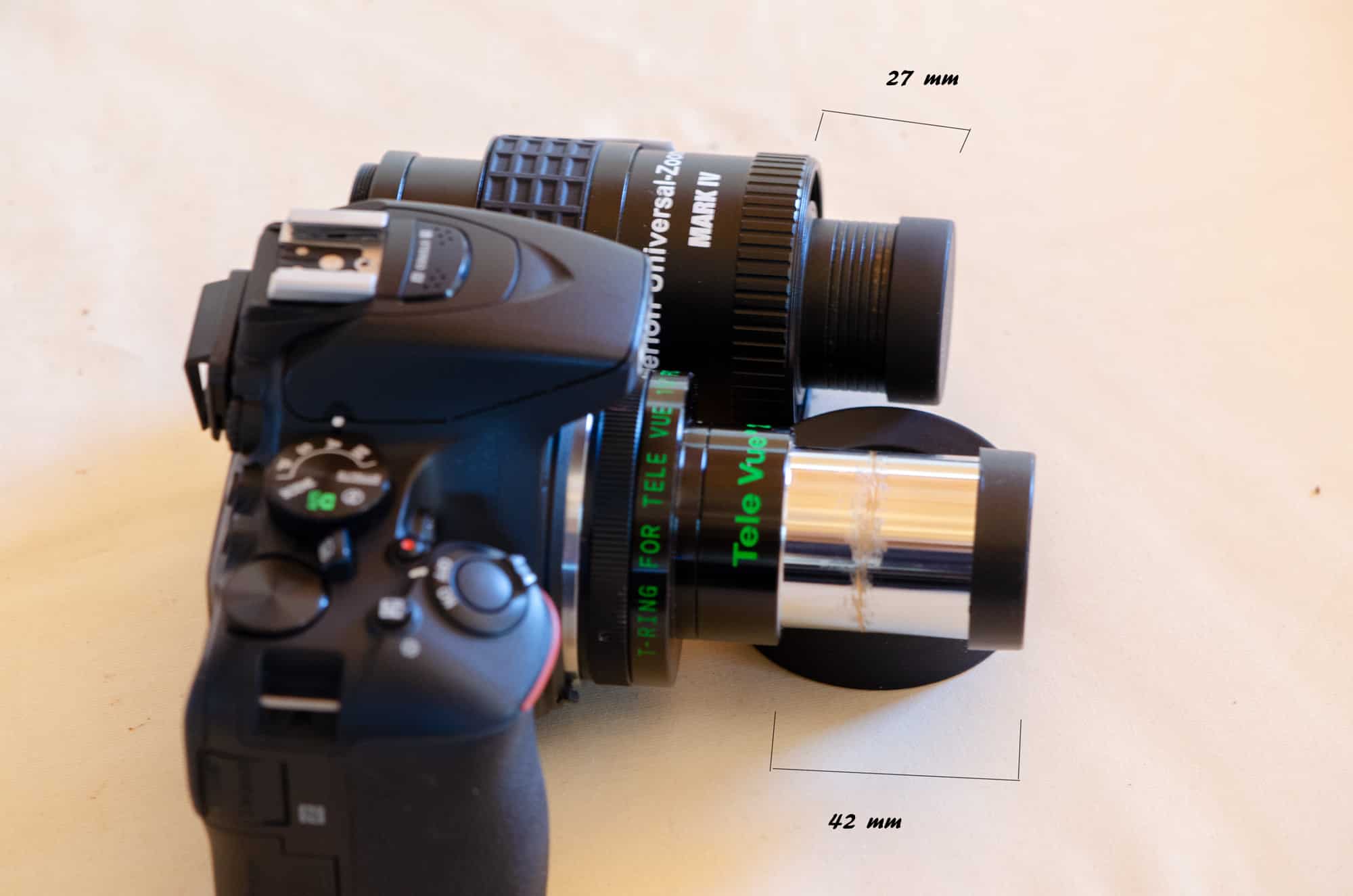

ParticipantIk krijg daarnet een mailtje van een andere astrowinkel die Coronado Solarmax III verkoopt, hij had slecht nieuws over het feit dat ik fotografeer met een Nikon D5600:
” met een diepe DSLR camera zal fotografie niet lukken. De camera (type planeet/guiding) moet in de plaats van het oculair komen op de zenitspiegel met ingebouwde BF.”
Ik begrijp het wel niet, ik vervang nu toch ook het oculair door mijn DSLR en kan er mee fotograferen ?

InFINNityDeckParticipantHet begin is er! Het lijkt alsof de focus niet 100% was of je dat je iets overbelicht hebt.
Die BF is je Blocking Filter en die moet blijven zitten. Er zijn twee typen BF: haaks en rechtdoor. Voor het waarnemen zijn de haakse handiger, die werken net als een diagonaal. De rechtdoorgaande versies zijn handiger voor fotografie. Zelf werk ik met de diagonaal, al ziet dat er wat onhandig uit.

VolmanParticipantWaarschijnlijk zijn ze bang dat je de camera niet in focus krijg. Maar zoals ik dat zie heeft de Coronado Solarmax III een lange focus buis, die je ver kunt indraaien. Lijkt mij dat je die wel in focus krijgt. Gewoon een kwestie van proberen. In het uiterste geval als het niet gaat werken kun je er altijd nog een Barlow tussen zetten, dan krijg je hem zeker in focus.

ParticipantJa, dank u Paul, het zou ook kunnen dat ze vrezen dat er te weinig plaats is om de tube in de plaats van het oculair te schuiven.
Maar ik zou i.p.v. de barlow (Televue x2,5), een Baaderzoom-oculair te gebruiken wiens inschuiftube veel korter is.
Ik heb deze foto ook aan de winkel doorgestuurd, misschien kunnen ze het eens uitproberen in de winkel.
