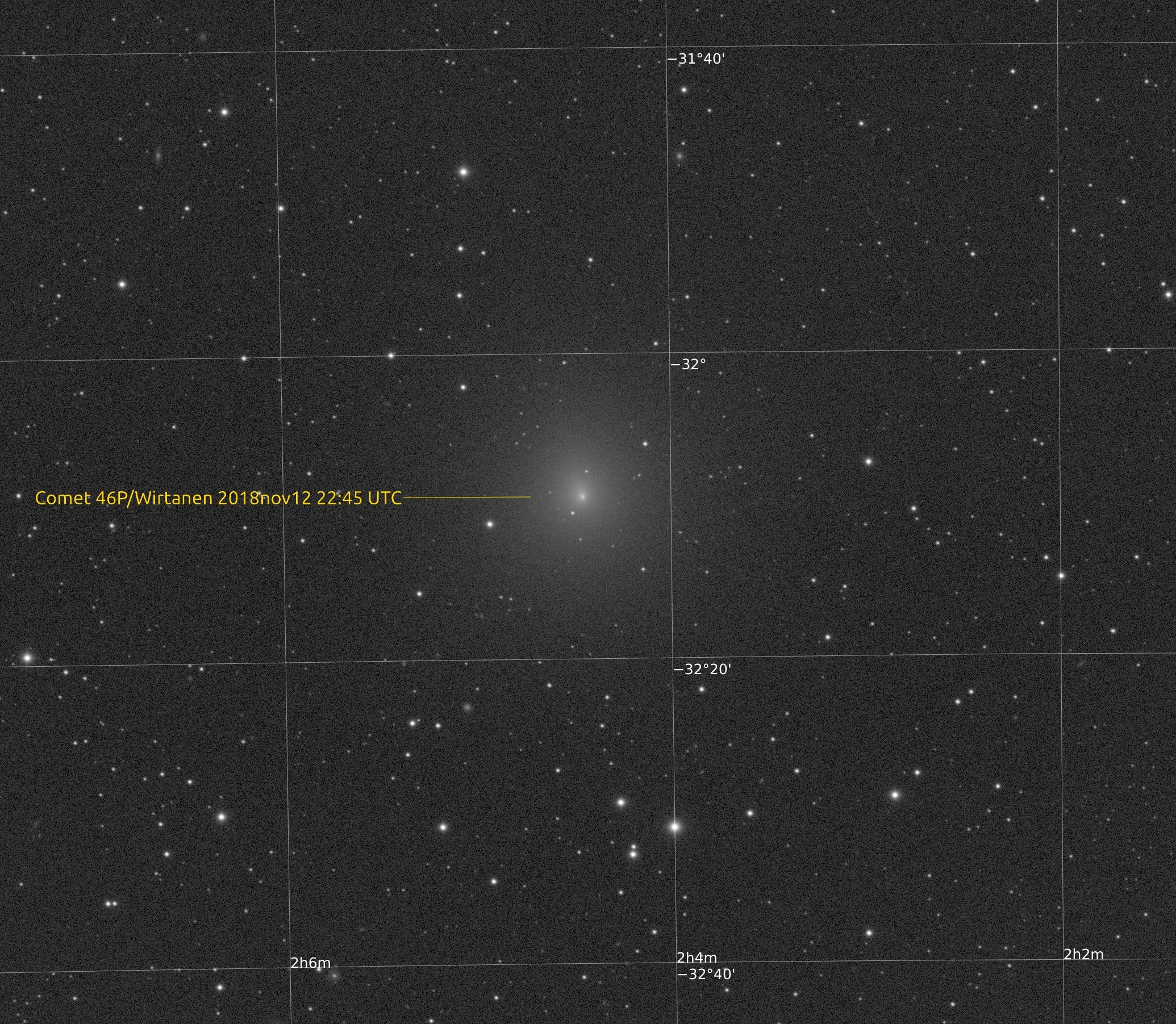

KeesSchererParticipant46P/Wirtanen gaat waarschijnlijk de helderste komeet van 2018 worden met een verwachte magnitude 3 tot 4 op 16 december. Opmerkelijk voor een kort-periodieke komeet met omlooptijd van slechts 5.4 jaar, maar dat heeft alles te maken met de kleine afstand (11.6 miljoen km) tot de aarde vlak bij het moment van perihelium (12 december). Bij het vorige perihelium van 2013 was de maximale helderheid b.v. maar mag. 14.7. De lightcurve wordt hier bijgehouden, finder charts staan op Comet Watch, en de The Sky Live heeft natuurlijk alle informatie die nodig is om dagelijks de positie bij te houden. Seiichi Yoshida heeft tenslotte een wat “kleurrijke” pagina met 1995 “Geocities” ontwerp waar de wereld komeetfoto’s naartoe stuurt.
Deze opname van 3x 300 seconden Luminance maakte ik op 12 november met de QHY16200 ccd aan de Esprit 100. Omdat de komeet tijdens de dichtste nadering erg snel beweegt met zo’n 9 boogseconden per minuut ga ik dan ook de Canon 6D aan de Esprit 80 gebruiken.

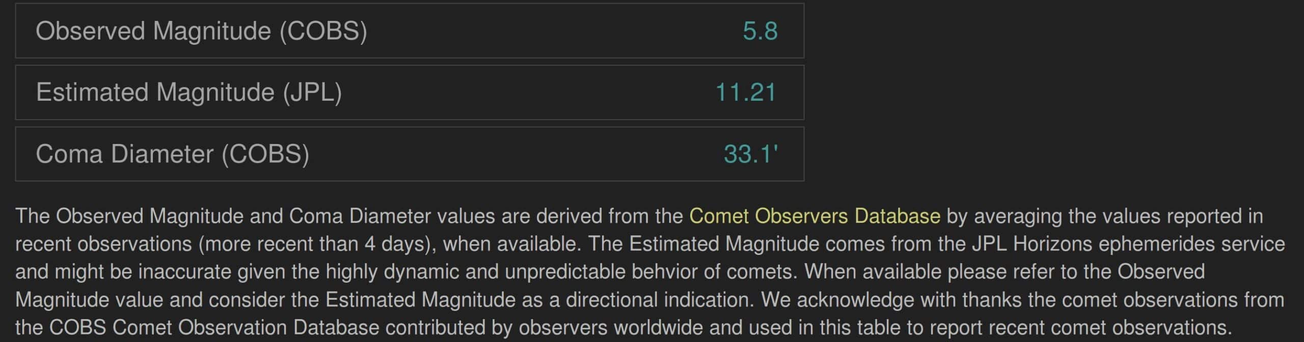

van OverzeeParticipantNet zat ik op het planetarium programma van http://www.theskylive.com te kijken.
Hier zag ik en ik hoop dat het niet waar is, dat de magnitude net onder de 10 komt op 12 december.
Hopelijk hebben ze een foutje gemaakt.
November 27, 2018 at 08:55 #20245
KeesSchererParticipantNet zat ik op het planetarium programma van http://www.theskylive.com te kijken. Hier zag ik en ik hoop dat het niet waar is, dat de magnitude net onder de 10 komt op 12 december. Hopelijk hebben ze een foutje gemaakt.
Hans, the Sky Live geeft een “Observed magnitude” en een “Estimated magnitude”. En daar zit verschil tussen. Zie bijgaande de helderheid op dit moment zoals aangegeven op die site. In de link die ik gaf voor de light curve wordt nu al magnitude 5 als observed mag. gegeven.

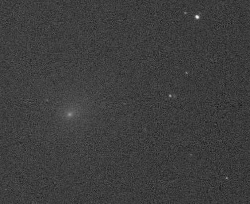

November 27, 2018 at 10:28 #20247
KeesSchererParticipant46P/Wirtanen beweging (Noord is rechts) gedurende 100 minuten 26 november 2018 18:47-20:30 UTC, 85 frames van 30 seconden Luminance met Esprit 100/QHY16200 CCD.
De beweging is 2.4″/minuut, de maan kwam op om 20:33 en de hoogte van de komeet boven de horizon was 7 graden (!) bij de eerste opname en 20 graden bij de laatste. De weergave is op 200%.

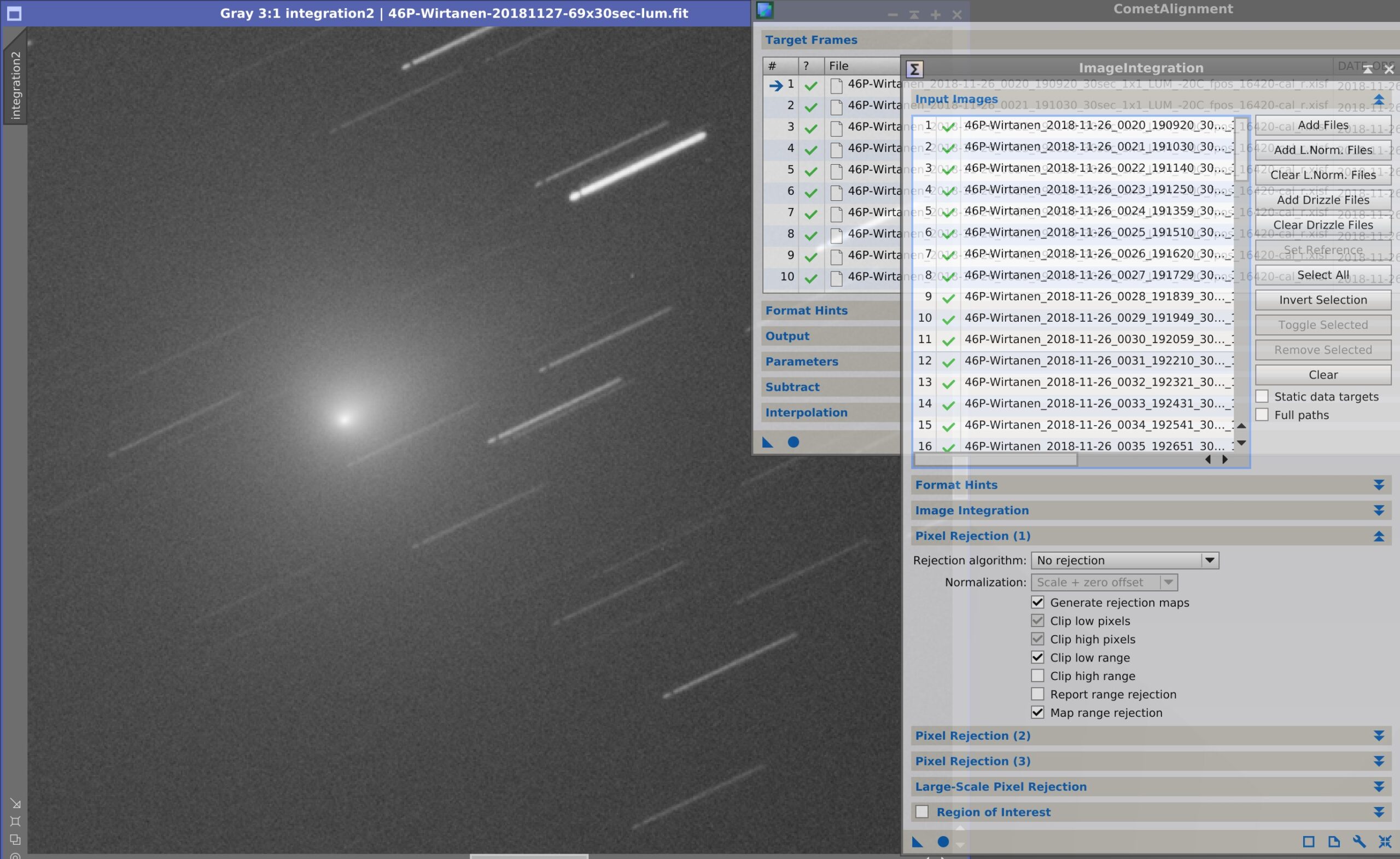

November 27, 2018 at 11:41 #20250
KeesSchererParticipantDe stack van de 30 seconden subs ziet er zo uit. Alle subs gecalibreerd in AstroPixelProcessor en daarna in Pixinsight verder gegaan met Staralignment, CometAlignment (werkt prima via alleen op 1e en laatste sub selectie van komeet) en ImageIntegration. Bijgaande weergave is zonder rejection, met rejection blijft puur de komeet over. De 30 seconden is als belichtingstijd gekozen om te kunnen vergelijken met opnamen later die rond de dichtste nadering zijn genomen.

van OverzeeParticipantBedankt Kees. Gelukkig is het dus niet zo.
Het merkwaardige is alleen, dat bij Giacobini-Zinner wel de visuele magnitude werd weergegeven in het planetarium programma, nu dus blijkbaar niet.

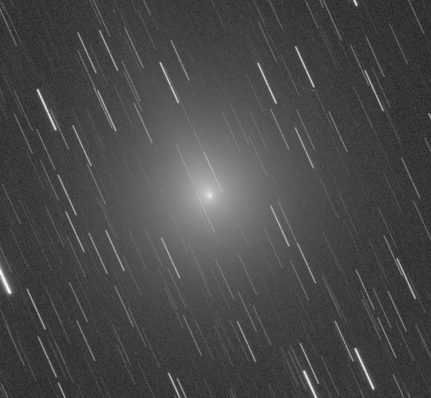

KeesSchererParticipant46P/Wirtanen 28-nov-2018 20:25-22:25 UTC, 100x 30 seconden Luminance, Esprit 100/QHY16200 CCD. De Diameter van de Coma is 40 Boogminuten (Bepaald via ArcsinhStretch, estimate blackpoint in preview). Coma diameter is 1085 pixels, 2.22 boogseconden per pixel.
Processing: Calibration in APP met masterbias, masterdark, masterflat, BPM. Verder in Pixinsight met Staralignment, Cometalignment, ImageIntegration (no rejection), Arcsinhstretch, Histogramstretch, Curves (Contrast).
