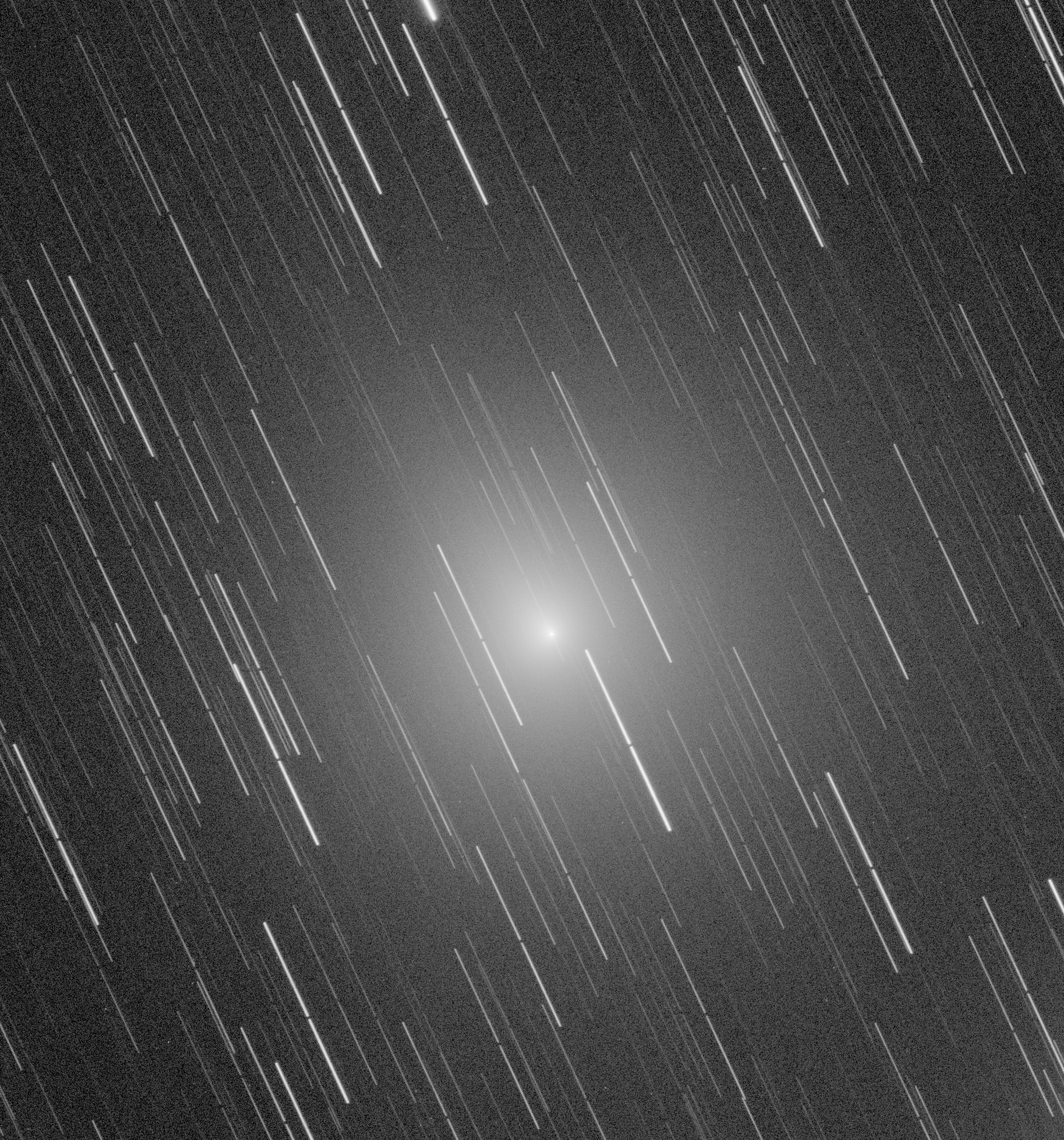

    46P/Wirtanen 4 december 2018 20:47-22:47 UTC, comet stack en star stack.

    Het gaat goed, Kees! Hoe staat het met de magnitude? Wordt de helderheid beter?
    Wim Engels
    #20279
    Hoe staat het met de magnitude? Wordt de helderheid beter? Wim Engels
    De visuele magnitude is nu 5.6. Ik zie de helderheid wel toenemen en de snelheid ook, maar ik kan nog steeds geen staart zichtbaar maken helaas. De komende dagen zijn de condities hier nog goed, volgende week wordt regenachtig……..

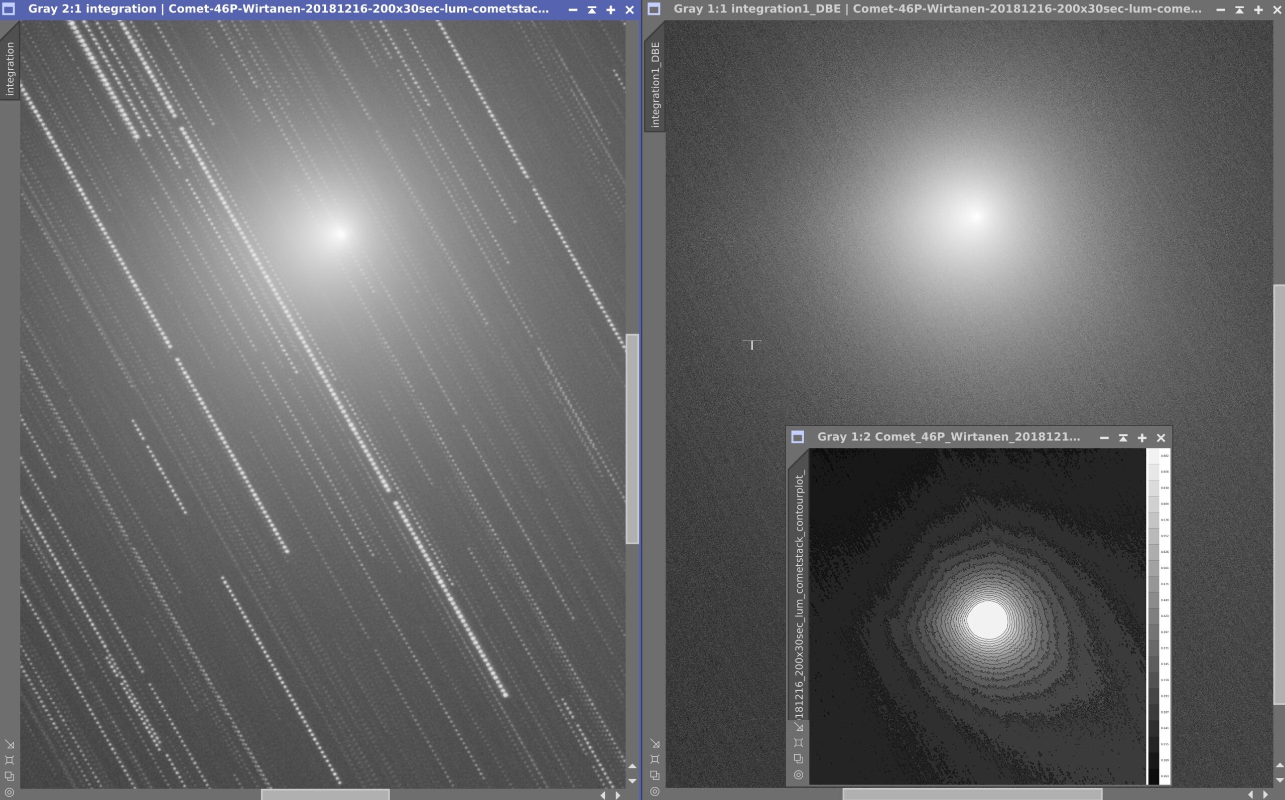

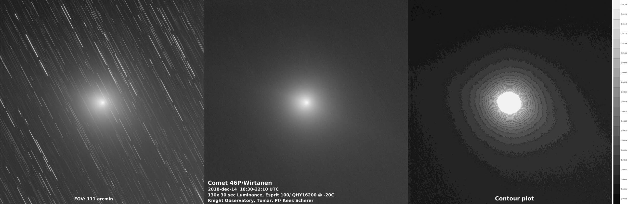

    Een drieluik, 14 december 2018 met van links naar rechts: CometStack no rejection van 130x 30 seconden Luminance, Cometstack sigmaclip, contourplot.  Het beeldveld op elke foto is 112 boogminuten en op de contourplot is mooi de afmeting van de coma te zien. Er zitten een paar gaten tussen de “sterstrepen” vanwege overtrekkende bewolking.

    Er is maar weinig staart bij deze komeet te zien. Heb jij wel wat van staart gezien Kees?
    #20379
    Ik zie net zo veel staart als jij Frank ;-)   EDIT: Ik zie een staart en een anti-staart. Zichtbaar in de middelste opname van het drieluik. Dit is een inverse weergave daarvan met versterkt contrast. De staart(en) van 46P Wirtanen zijn in feite te zien achter de komeetkop vanuit het aardse perspectief.
    #20382
    Mooi vastgelegd , Kees! De staart is nu wel te zien maar daar moet je kennelijk wel wat moeite voor doen. Al met al vind ik persoonlijk, de met veel tam-tam aangekondigde komeet wat tegenvallen. Helaas heb ik geen geen kans gehad om hem vast te leggen. Misschien deze week nog als het weer eens mee zit.  Groet uit “SacherijnigWeer” NL
