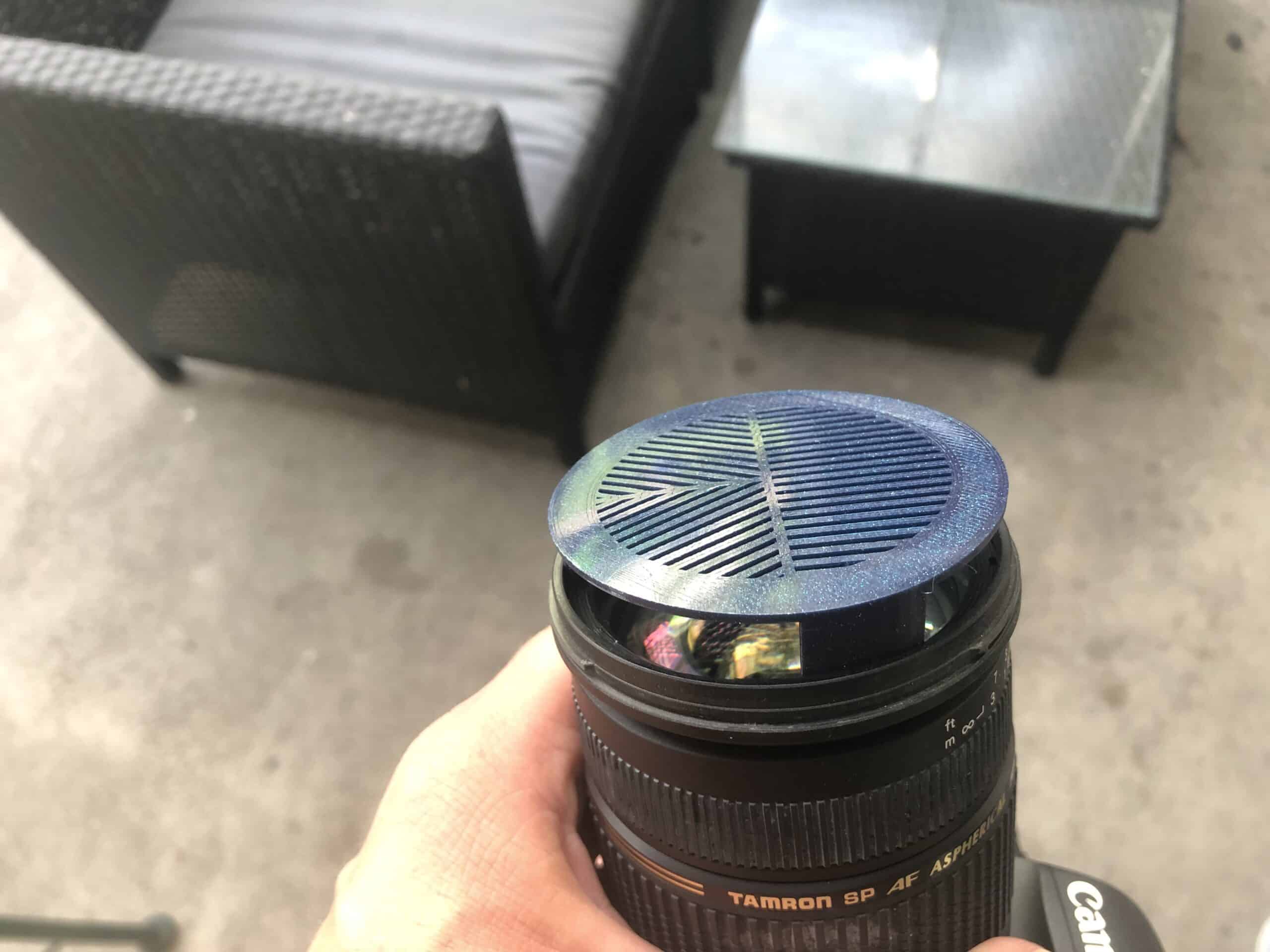

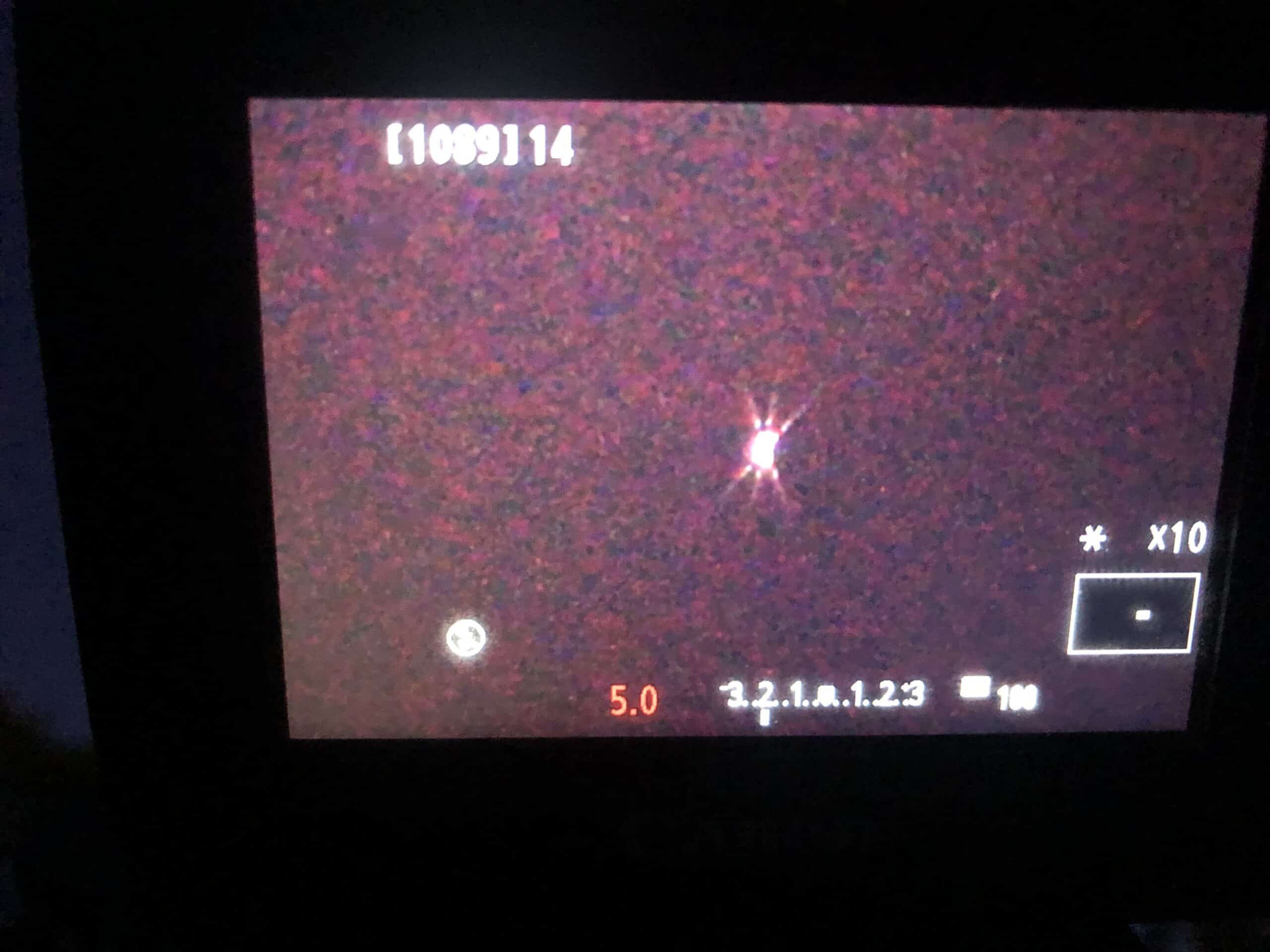

Ik heb slechts de beschikking over een gewoon Manfrotto statief, de Canon 6Da en Tamron 28-75 (XR DI blabla) lens. Ik heb mij nog nooit aan dit type fotografie gewaagd, in feite zijn het de spullen waar je normaal gesproken mee start, maar ik “eindig” er als het ware mee. :) Ik heb al snel gemerkt dat de Tamron vrij slecht is voor dit doeleinde, sterren zijn alleen in het midden rond en dat wordt al heel snel slechter naar buiten toe. Dus het wordt een kwestie van uitzoomen en genieten van het geheel en het voor lief nemen, iets is beter dan niets. Het gemak van het opzetten en simpelweg schieten is wel erg aantrekkelijk vind ik, geen gezeur met guiding, opzetten van software etc. etc. Dus het is zeker iets wat ik er in de toekomst naast wil gaan doen, voor die vele dagen dat je maar een paar uur aan wolk-loze tijd hebt. Dan komt er wel een andere lens natuurlijk, waarschijnlijk iets als een Sigma Art.In dit topic hoop ik wat opnames te gaan delen, als het allemaal gaat lukken. Wat ik in ieder geval wel wil kunnen is het bereiken van “perfecte” focus, wat met de liveview van de Canon gewoon niet lukt. Hiervoor heb ik de hulp van mijn 3D printer ingeroepen, ik heb een Bahtinov masker van Thingiverse geplukt, wat aangepast zodat deze goed past op mijn Tamron, gisteren geprint en diezelfde avond was de eerste test! Ik denk dat ik hiermee meteen een goede tool in handen heb, kosten: 50 cent (filament was wat duur :) ) dus dat hebben we in ieder geval. Ik probeer de star-tracker van CAS te gebruiken (jatten) en dan moeten 30 seconden opnames goed lukken, helaas heb ik ook geen remote trigger voor langer, maar who cares… ik wil wat “vangen”.

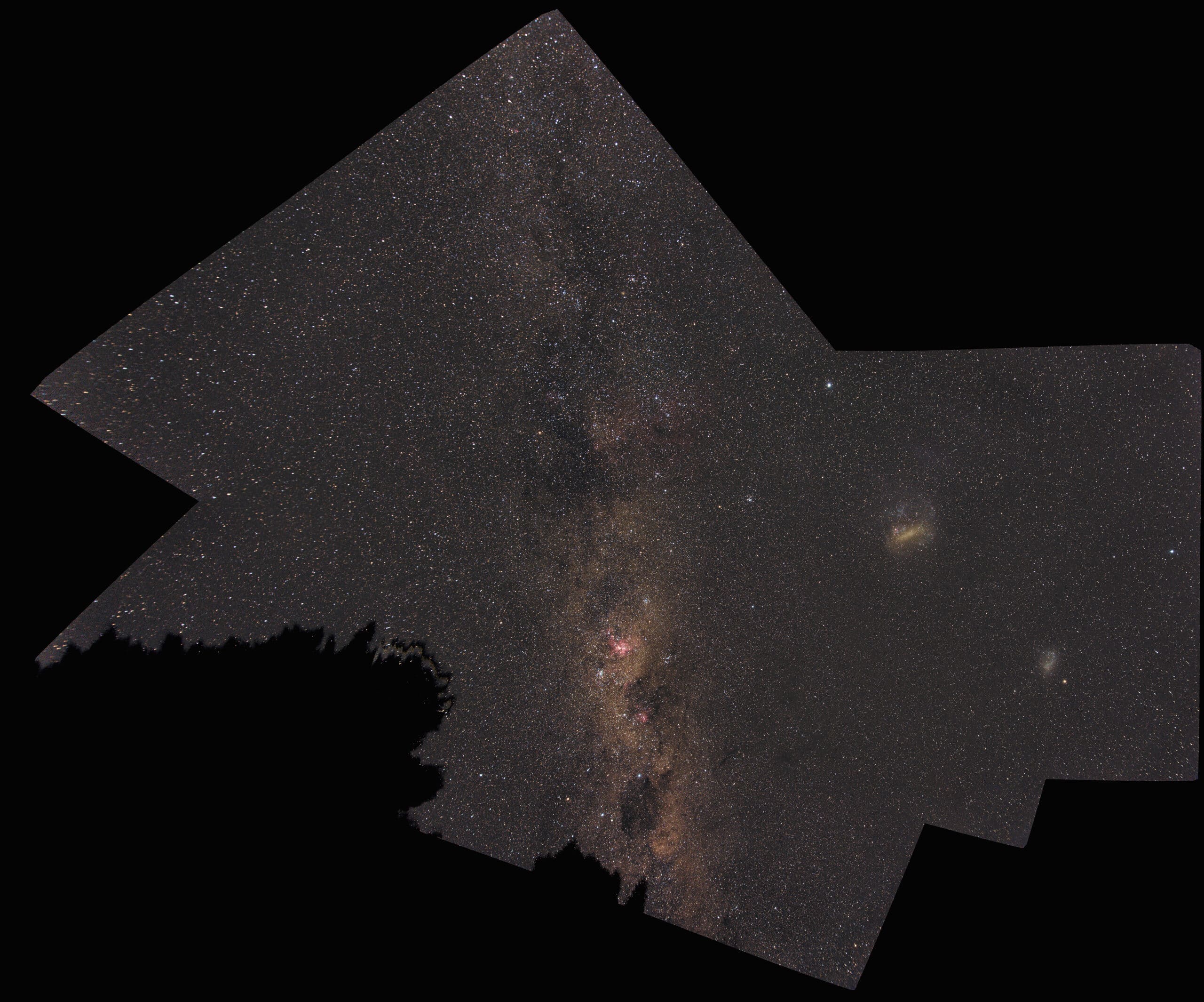

February 6, 2019 at 02:40 #20610
GroenewoldParticipantGisteravond een heerlijke sessie gehad op de buitenplaats van het observatorium. Lekker in een shirt met een zacht, warm briesje foto’s schieten. Ik merkte dat het licht van Christchurch inderdaad nog steeds aardig wat vervuiling geeft, maar het is niets vergeleken met mijn achtertuin in Maarssen. Ik heb nog een tip gekregen van een mede-astronoom op een nogal verlaten plek, uurtje van mijn huis hier vandaan. Dat ga ik ook nog eens proberen, daar schijnt het nog veel donkerder te zijn en als je je best doet kan je de melkweg dan weerspiegelt zien in het water (je kijkt daar direct uit over rustig water). Voor de sessie van gisteren had ik helaas de tracker van dezelfde astronoom gesloopt (knopje raakte dol for no reason), dus het was weer tijd voor het simpele statief. 15-20 seconden per opname (hoe verder van de pool af hoe streperiger de boel werd), ISO 6400 en ongeveer 10 subs gemaakt per stap over de hele lucht. Nu bezig met panelen te maken om uiteindelijk in 1 groot geheel te gieten als mijn kleine Mac mini dat nog aan kan. Ben in ieder geval al blij uberhaupt deze data te hebben, het is verre van ideaal in kwaliteit, maar een mooie herinnering.
Paneel 1-4;
February 6, 2019 at 03:12 #20611Theunissen
ParticipantZie ik nu de kleine en grote Magelhaense wolk? Erg indrukwekkend. Je realiseert je toch het verschil met NL skies?
February 6, 2019 at 03:19 #20613
GroenewoldParticipantDie zie je ja, heel makkelijk te framen aangezien ik ze met het blote oog kan zien daar.
February 6, 2019 at 08:31 #20615
KeesSchererParticipantHeel leuk! Ik zie behalve de LMC en SMC ook de Carina nevel, Running checken en Coalsack meteen terug. De rest is voor ons Noordelingen wat onbekend, maar even de grond “uitzetten” in Stellarium en je kan zo verder gaan met zoeken.

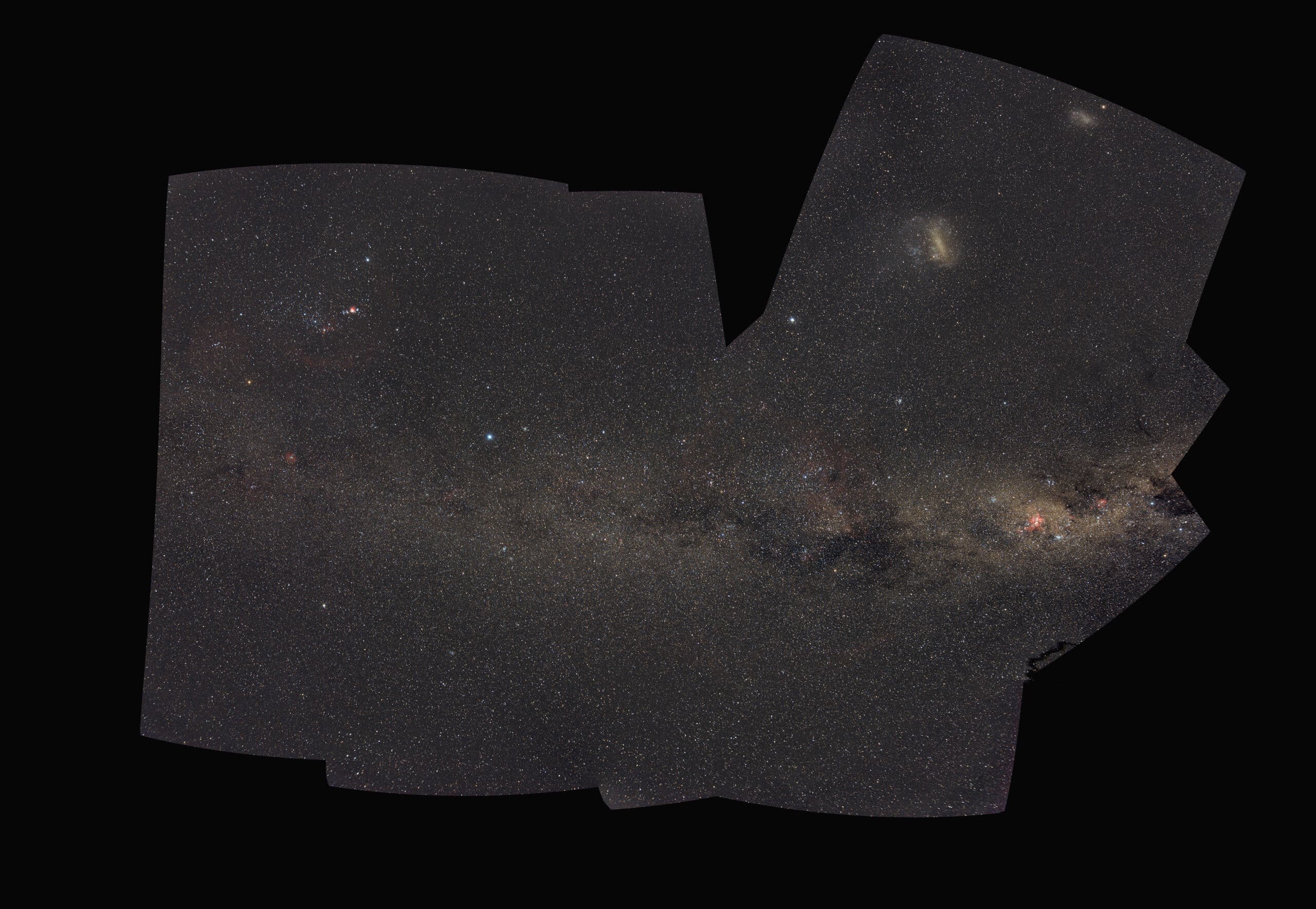

February 8, 2019 at 01:03 #20640
GroenewoldParticipantOk, hier word ik blij van. Van Orion- en de horsehead-nevel links (en op de kop) naar de Carina nevel rechts.
Volle resolutie op Astrobin, nee de sterren zijn niet overal rond maar dat is ook vrij lastig met een statief. :)
