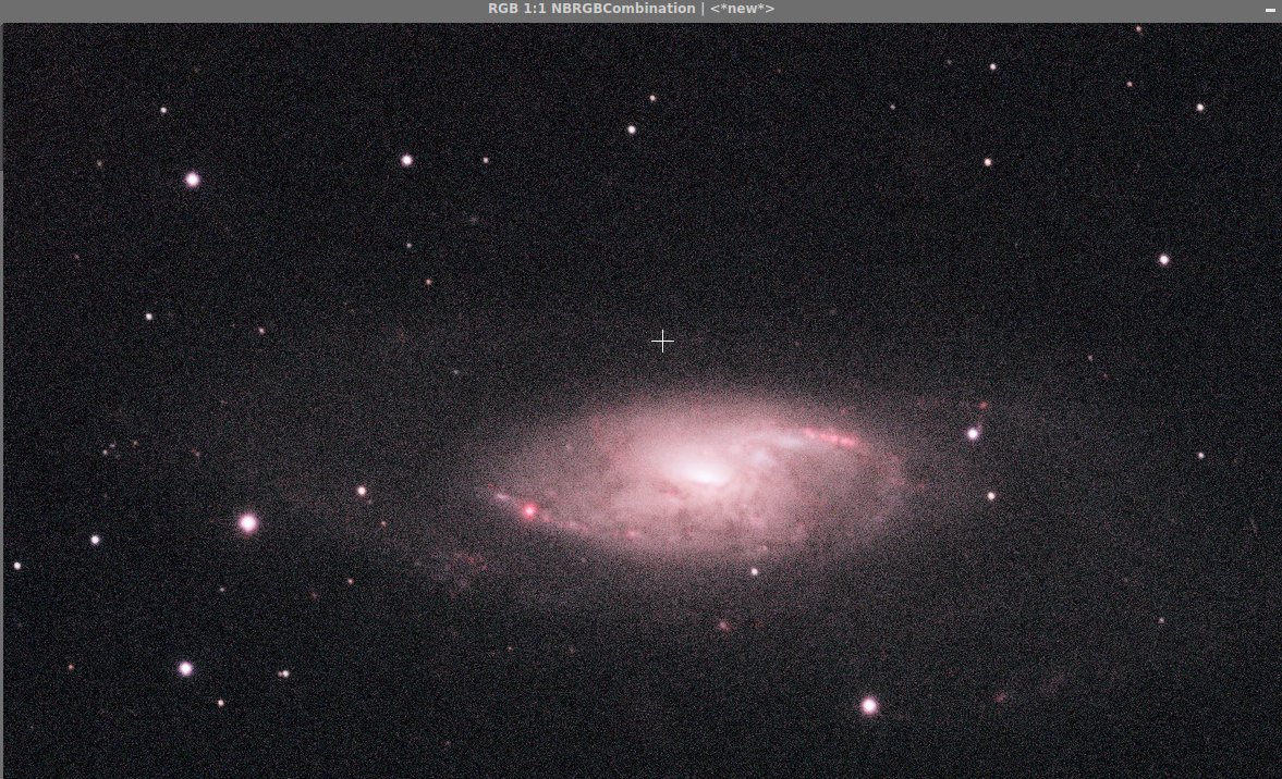

KeesSchererParticipantDank je voor de stacks Rob, mooi om even mee te stoeien. Het lukt mij niet om er voldoende blauw in te krijgen en bij verder kijken naar de stacks zag ik dat de gemiddelde waarden maar weinig boven de minimale waarden (ruis) liggen. (R mean/ R min=1.36, G=1.20, B=1.24, Lum= 1.32, Ha= 1.56 ) Ik ben zelf gewend dat deze waarden 10.0 of hoger zijn. Met andere woorden in jouw geval zou ik elke sub veel langer belichten of veel meer subs schieten. Maar ik begin maar pas met LRGBHa opnames dus ik moet nog een boel ervaring opdoen dus ik kan er naast zitten.
