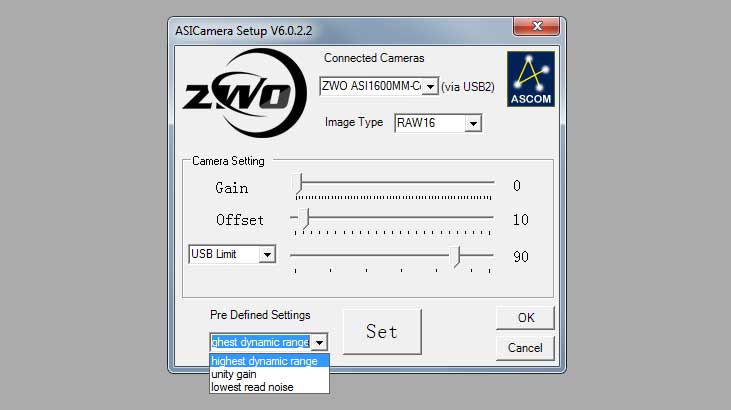

    #14419
    De GAIN setting was om onverklaarbare redenen ineens op nul komen te staan (ipv 139); hierdoor had ik heel weinig signaal en een hoop extra ruis!
    Even voor mijn begrip Rob, (ik ben camera’s aan het vergelijken). Voor het beste dynamisch bereik van de ZWO ASI1600mm wordt gain=0 en offset =10 aangeraden door ZWO, zie deze presetwaarden in de schermprint. Waarom gebruik jij andere waarden?  Zie ook deze vergelijking waaruit blijkt dat je met de andere instellingen al snel je sterkleuren verliest…..
