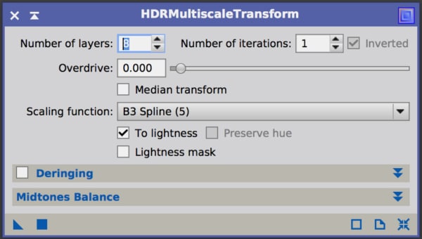

ParticipantToen ik pasgeleden de Orionnevel heb geschoten met mijn APO heb ik geen verschillende belichtingstijden toegepast, maar frames van 300 sec aangehouden. De kern was toen ook uitgebrand terwijl de zwakke neveldelen er ook op stonden. Ik heb toen in PixInsight HDRMultiscalTransformation toegepast met een masker over de foto die de achtergrond afdekt en de heldere delen vrij laat. De instellingen zoals in de bijgaande screenshot gebruikt, waarbij de je de waarde achter “number of layers” (met mijn ervaring) kunt variëren vanaf 4 tot en met 8, waarbij waarden richting de 8 vaak betere resultaten geven.
Je kunt ook een vinkje zetten achter lightness mask en dan het masker achterwege laten, maar met een “zelfgemaakt” masker heb je meer controle.
January 24, 2017 at 09:15 #11300
KeesSchererParticipantIk heb toen in PixInsight HDRMultiscalTransformation toegepast
Daar is ook een sectie over opgenomen in de Pixinsightgids alhier Jeroen. Dit werkt overigens nog een stuk beter wanneer je median transform aanvinkt. Maar wanneer de kern overbelicht is dan helpt ook HDRMultiscaletranform niet meer.

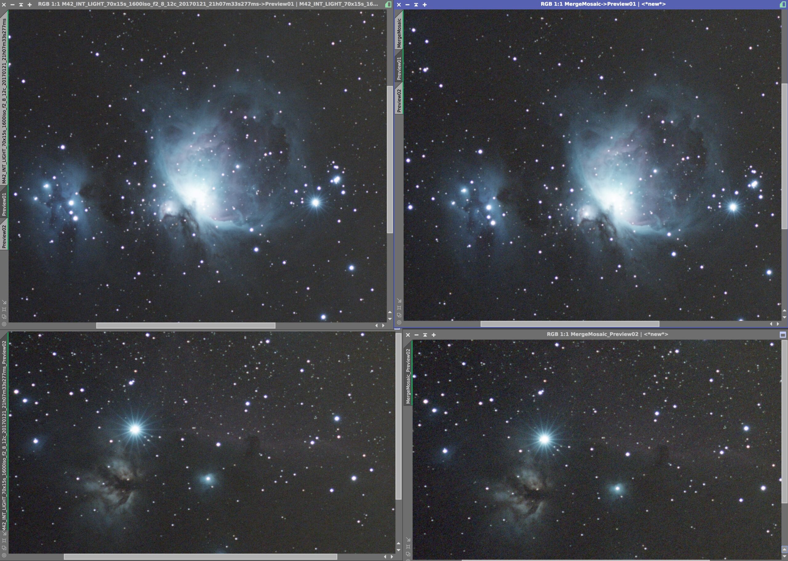

ParticipantIk heb in afwachting van de (zoals het nu uitziet) nieuwe sessie morgenavond, de 4 stacks van 2, 5, 15 en 30s (alleen autostretch) gecombineerd m.b.v. het PixInsight GradientMergeMosiac tool.
Op het oog iets meer details (zoals te verwachten) in de “Mosaic”. De HDRComposition leverde een slechter resultaat (gezien het beperkte dynamisch bereik).
