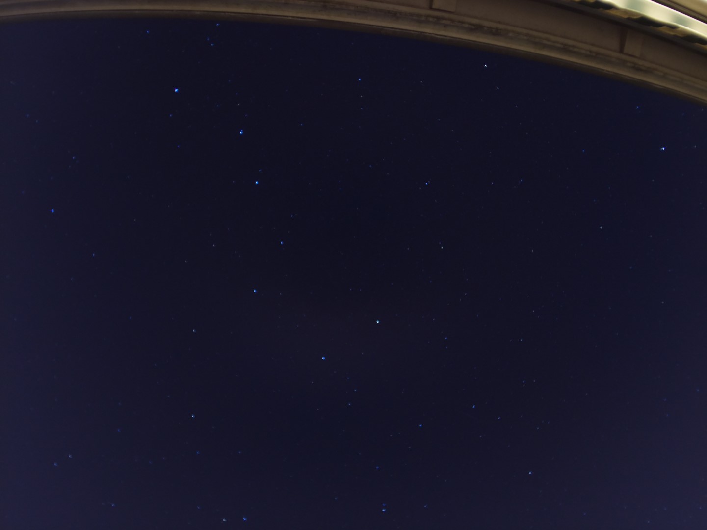

    Eerste nacht test shot, ISO 100, expose 120 sec., jpg formaat, niet top gefocust met standaard bewakingslensje:
    Tevens nieuwe versie driver (v1.1.7) gemaakt die nu default exposure mode “night” kiest (ipv mode “verylong”, deze zorgde voor een minuten lange vertraging bij het downloaden van bmp en png formaat waardoor ik timeout errors kreeg in SGP).

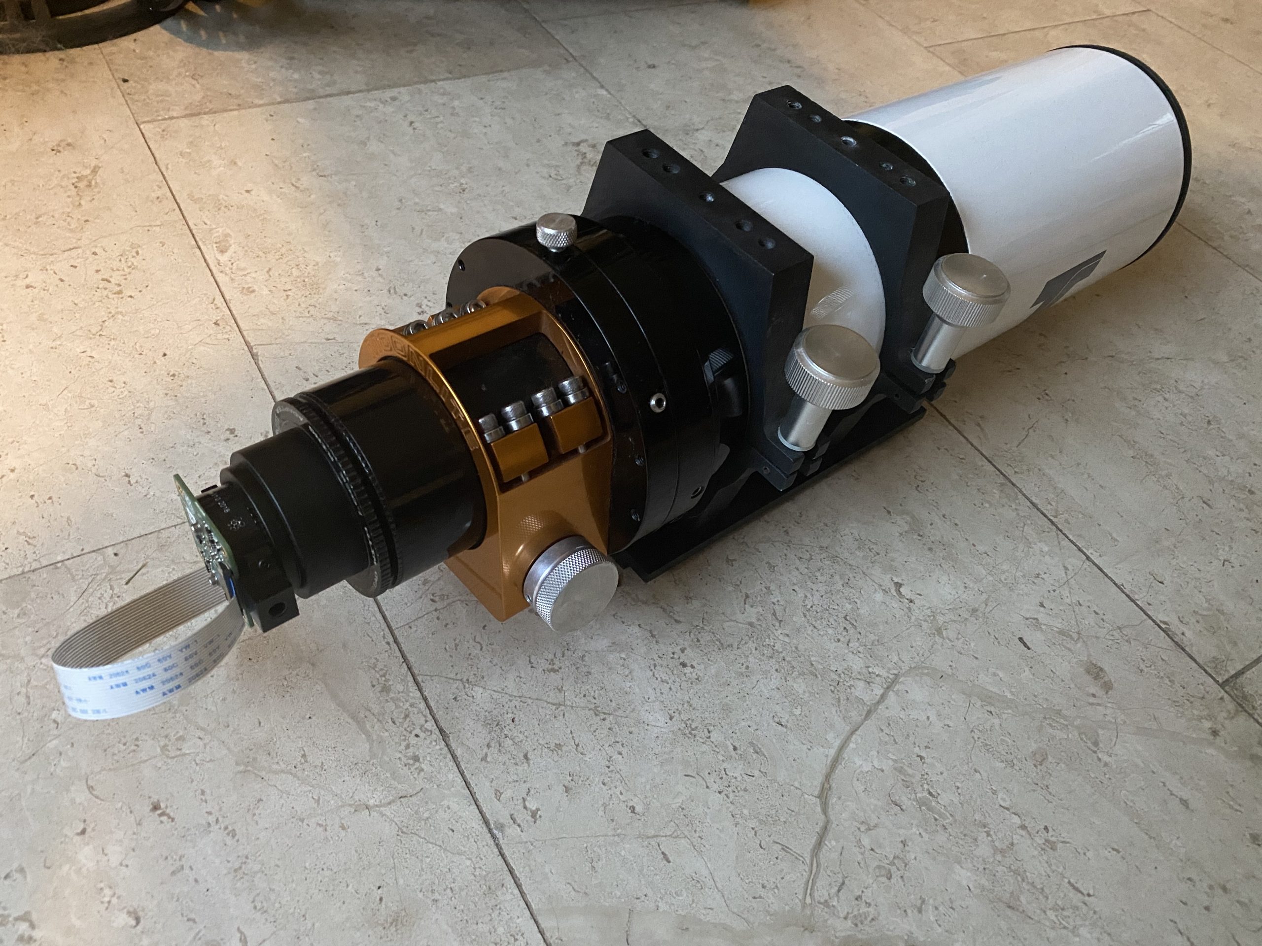

    De sensor aan de TS 80/480 APO:

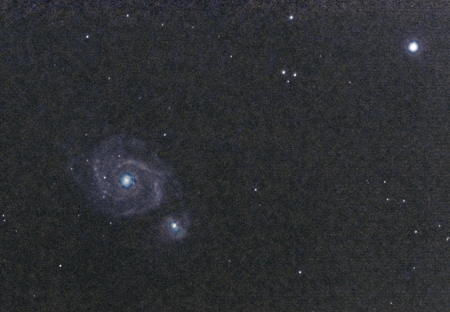

    Tweede resultaat in het donker, geschoten met de TS 80 / 480 mm APO, de RPi camera op de CGEM mount. 9 unguided subs van 200 sec. met ISO 400/. Gestapeld in APP en snel nabewerkt in PixInsight:
    #23343
    Niet slecht voor een camera van een paar knaken. Heb je hier ook al darks, flats en bias overheen gegooid?
    #23344
    ik ben nu de BIAS subs aan het schieten (op 100, 200, 400 en 800 iso). vanavond of vannacht wellicht de DARKs en/of FLATSs…
    #23345
    Dank voor dit materiaal. Is de conclusie, niet voor serieuze AP al gerechtvaardigd?
    #23347
    Ik zou hem nog niet meteen afschieten. Ok, deze eerste plaat is niet heel fraai, maar de data is unguided met een CGEM en slechts een half uur integratie en dat zonder flat, darks en biassen. Daar zou toch meer uit te halen moeten zijn? Niet elke astrofotograaf heeft het budget om een beproefde camera te kopen, voor hen kan dit nog wel interessant zijn. Bovendien werkt deze camera wellicht beter als er wat meer licht op valt (RC10, planetair werk). Ik hoop dat Rob er nog een nachtje guided data mee opneemt en die netjes verwerkt (zal toch wel? ;-)).
