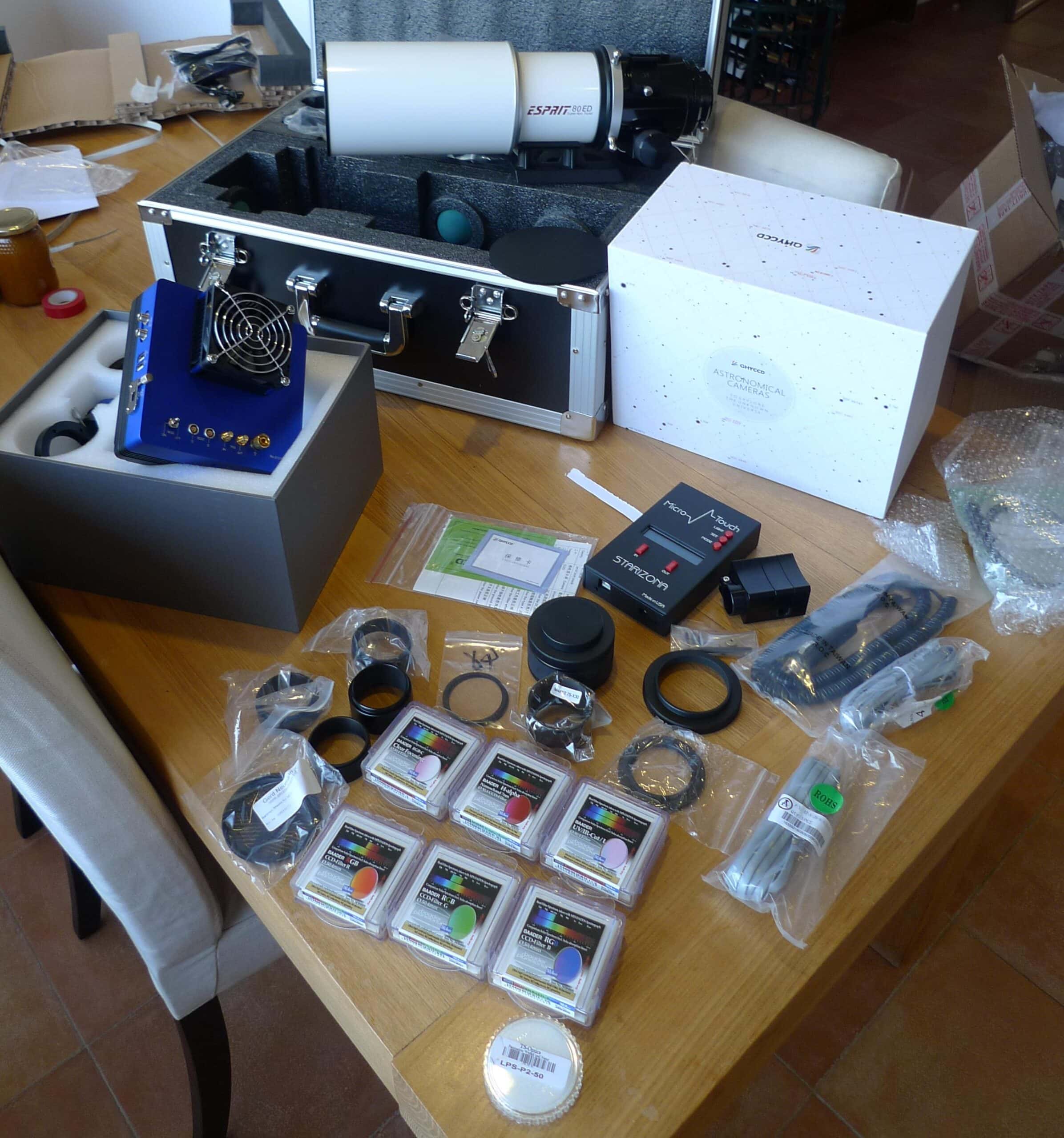

    Oh Mama! Alle onderdelen voor de extra Astrofoto setup zijn zojuist binnengekomen. (QHY16200, Filters,Esprit 80, Autofocusser en heel veel ringen en bussen)
    Daar ben ik morgen wel even druk mee. Zoals altijd weer keurig verzorgd door Astromarket.

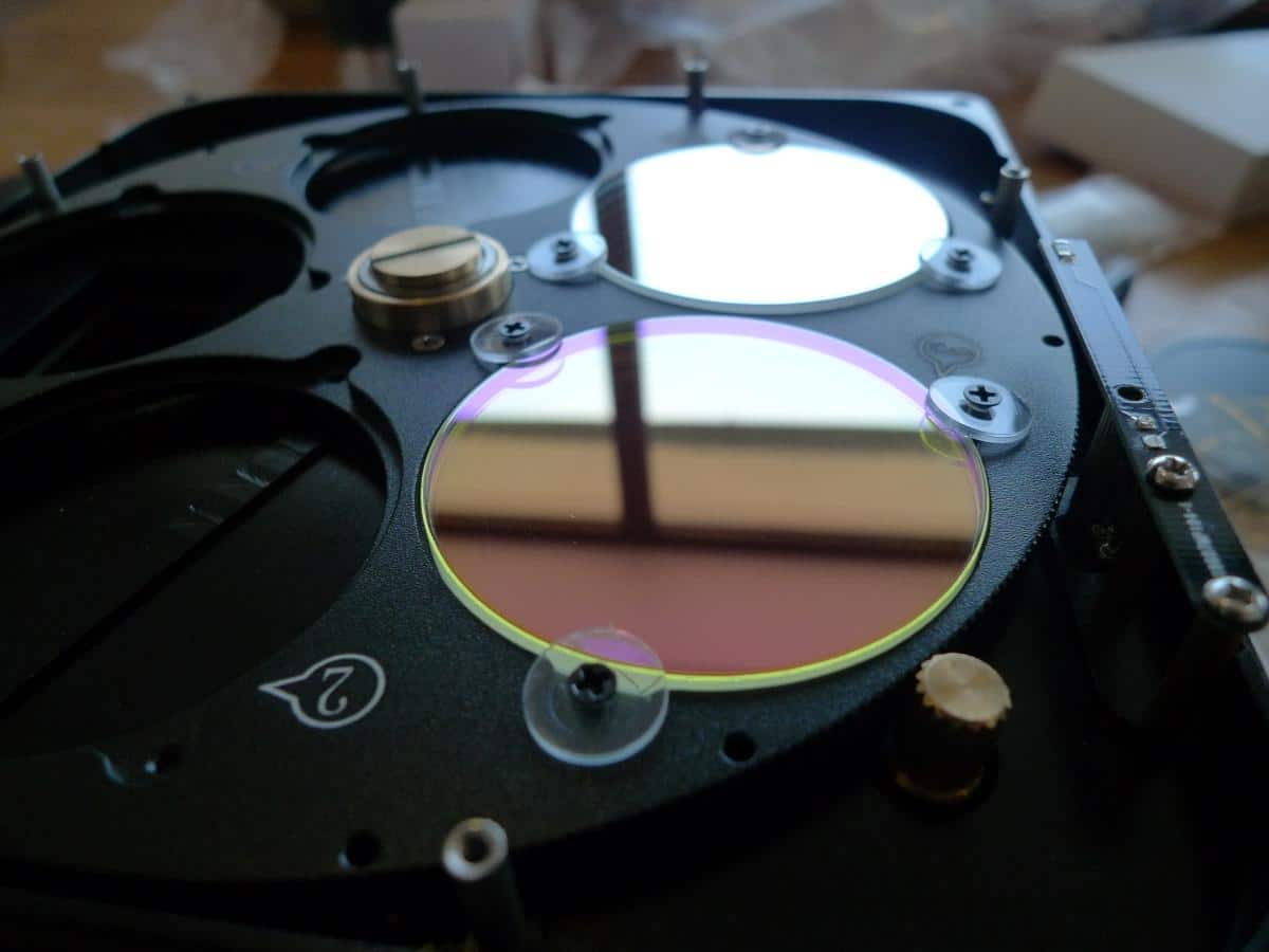

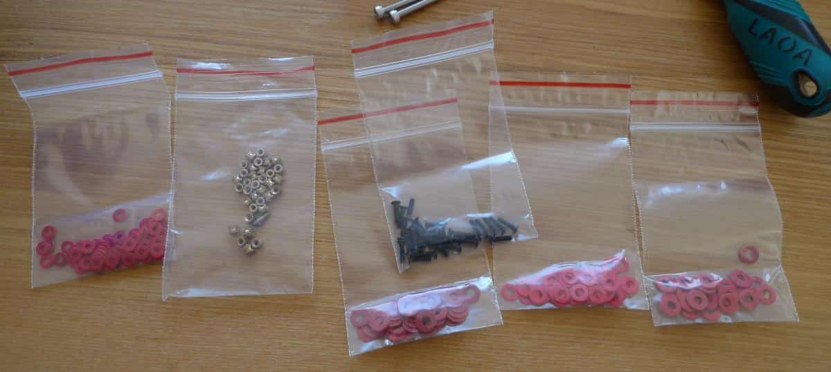

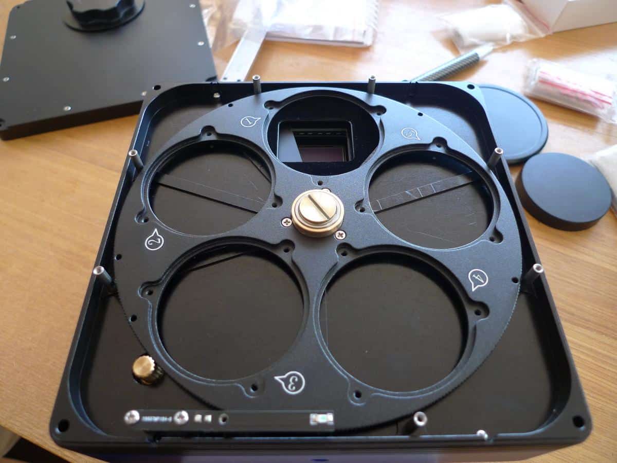

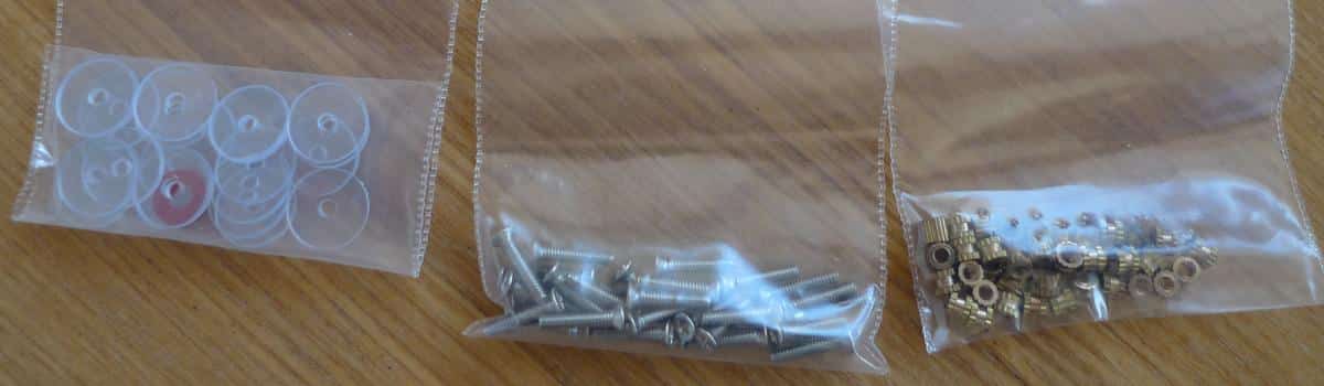

    Ik heb op CN in CCD imaging een post gemaakt over het monteren van de 50 mm unmounted filters in het filterwiel. De handleiding zegt daar niets over en je krijgt bij de camera 4 pakketjes (van 2 daarvan de foto in bijlage)met boutjes, ringetjes en moertjes/busjes zonder enige toelichting…… De boutjes mogen niet uitsteken aan de onderkant van de schijf want dan kan het filterwiel niet ronddraaien, en ook niet teveel uitsteken aan de bovenkant.. het is als een IKEA kast zonder tekening. En ik kwam er ook achter dat 50mm unmounted filters een telescoopzijde en een sensorzijde hebben. Dat vindt Baader dan weer niet belangrijk genoeg om op de doosjes te vermelden. Op de zijkant van zo’n filter staat een “v” teken dat aangeeft wat de telescoopzijde is.
    #12884

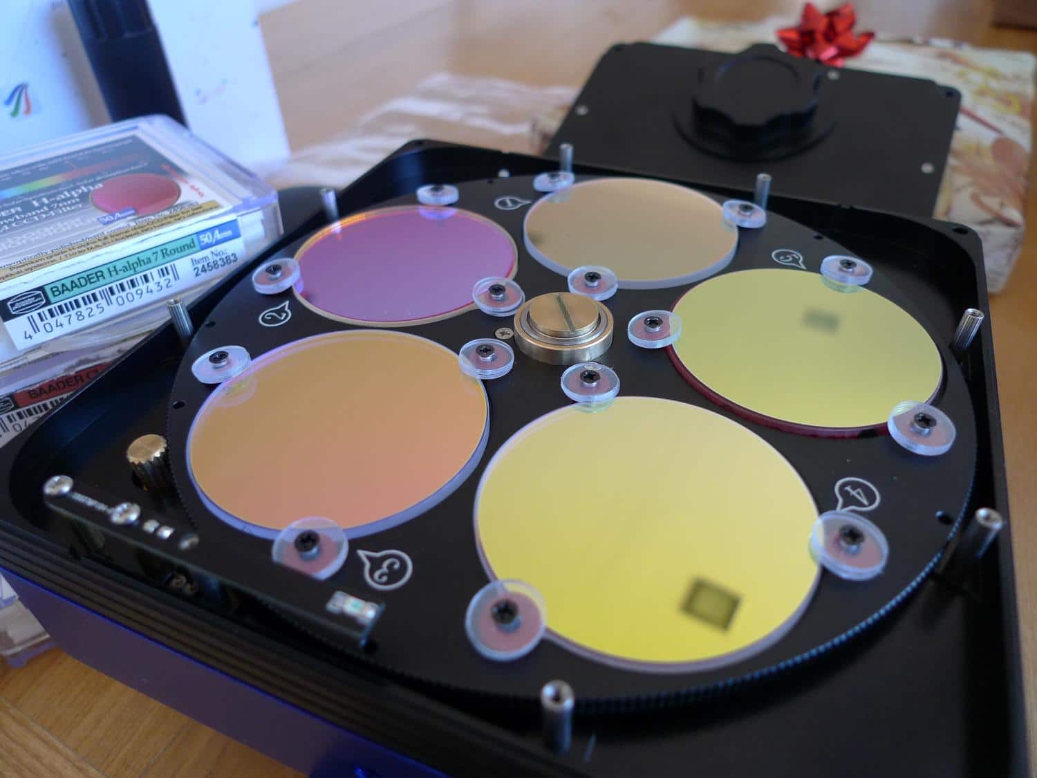

    Een dag later.. zit alles goed op de plaats met 2.3mm ringdikte en 7.8mm boutjes. Pos 1: Hutech IDAS -P2 (als Luminance), dan R.G.B van Baader en op positie 5 een 7nm Ha van Baader. Ik heb gekozen voor dat Hutech IDAS filter als L filter omdat een L filter het volledige zichtbare spectrum doorlaat en er een prachtig gat tussen G en B zit op de plaats  van de Hg & Na emissielijnen. Dat gat wil ik ook hebben in mijn “L” filter.

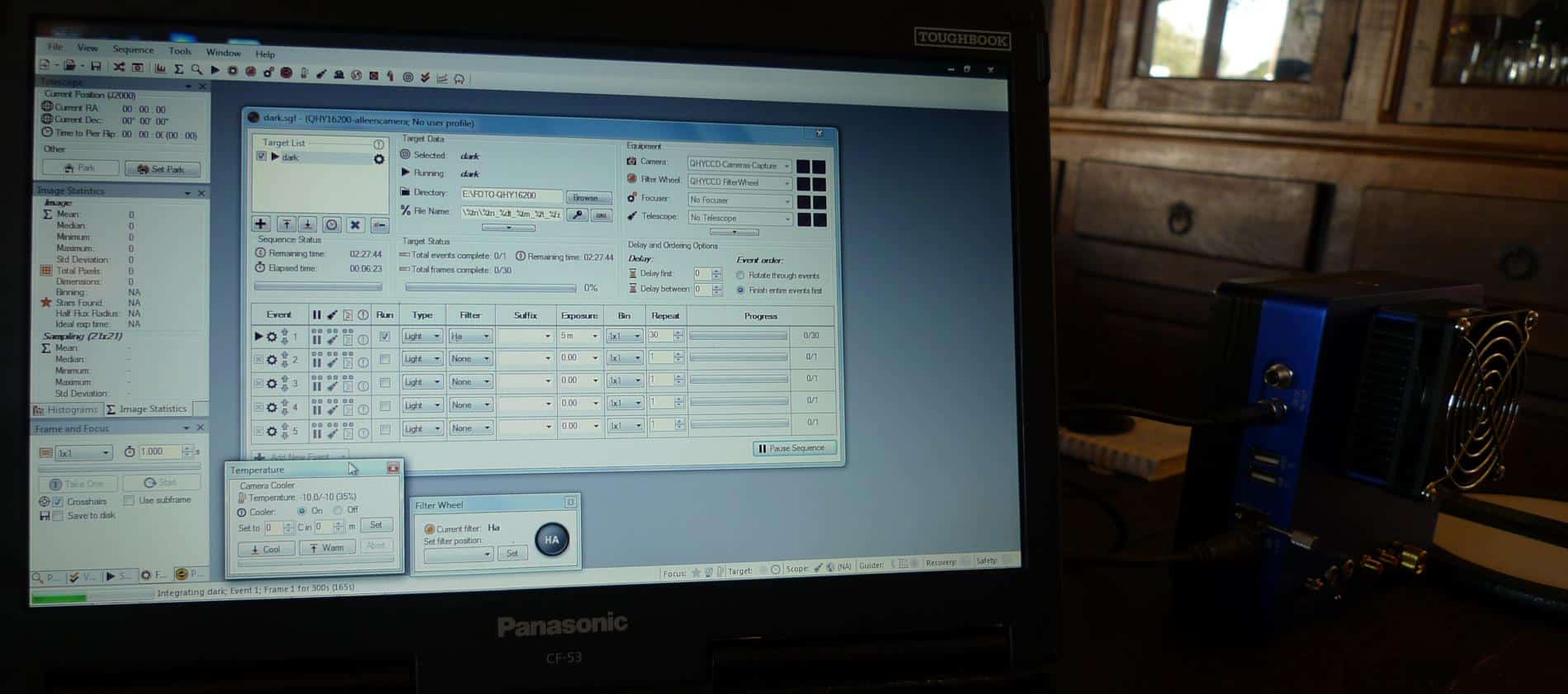

    Funktionele test met SGP, een serie darks frames maken. Dat werkt prima. Ik heb 1 bad column in de sensor en dat mogen er 2 zijn voor een classs 2 sensor dus dat is boffen.

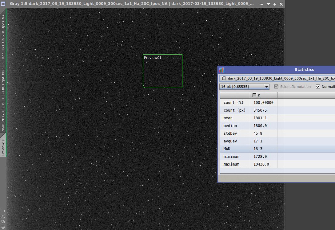

    Voor het geval ik er nog aan twijfelde, een CCD gekoeld naar – 20 celcius heeft darks nodig. Als vergelijking neem ik even het verschil in dark signaal tussen een ongekoelde canon 6D bij 20 C met 0.2% dark signaal en de KAF16200 sensor bij -20C met 2.7% dark signaal. Lieve help!
    #13050
    Dat kan ik dan toch bijna niet geloven, maar ja… meten is weten. :) Hoe kan een supergekoelde moderne CCD nu minder presteren wat dat betreft dan een 6D? Ik lees eigenlijk altijd “ga je gekoeld, dan heb je darks niet meer zo nodig”.
    #13051
    Dat kan ik dan toch bijna niet geloven, maar ja… meten is weten.  Hoe kan een supergekoelde moderne CCD nu minder presteren wat dat betreft dan een 6D? Ik lees eigenlijk altijd “ga je gekoeld, dan heb je darks niet meer zo nodig”.
    Het is even een schok, maar ik meet toch echt voor de 6D bij 18 celcius een gemiddelde van 20 op een 14 bit schaal van 16383 en voor de QHY16200 CCD bij -20 Celcius een waarde van 1800 op een 16 bit schaal van 65535. En dat is 0.122% tegen 2.75%.  Het dark frame van de QHY16200 heb ik gemaakt met standaard instellingen voor Gain (1) en offset (140) en ik ben de camera aan het doormeten volgens een uitgebreide methode om de beste instellingen te vinden. Na afloop ga ik weer darks maken.Voordat ik de camera aan een telescoop hang wil ik de werking goed begrijpen.
