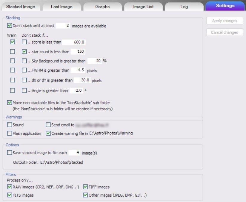

KeesSchererParticipantDe CR2 raw files gaan zoals ze uit de camera komen DSS in. Er is zelfs DSS live waarmee je “realtime” binnenkomende images kan stacken:
http://deepskystacker.free.fr/english/live.htm
DSS live wordt samen geinstalleerd met DSS, (veel mensen zullen niet eens weten dat ze het hebben). Op de settingstab kan je al een hele mooie set alarmmeldingen instellen en zelfs automatisch subs sorteren gebaseerd op FWHM, score, starcount en hemelachtergrond.
