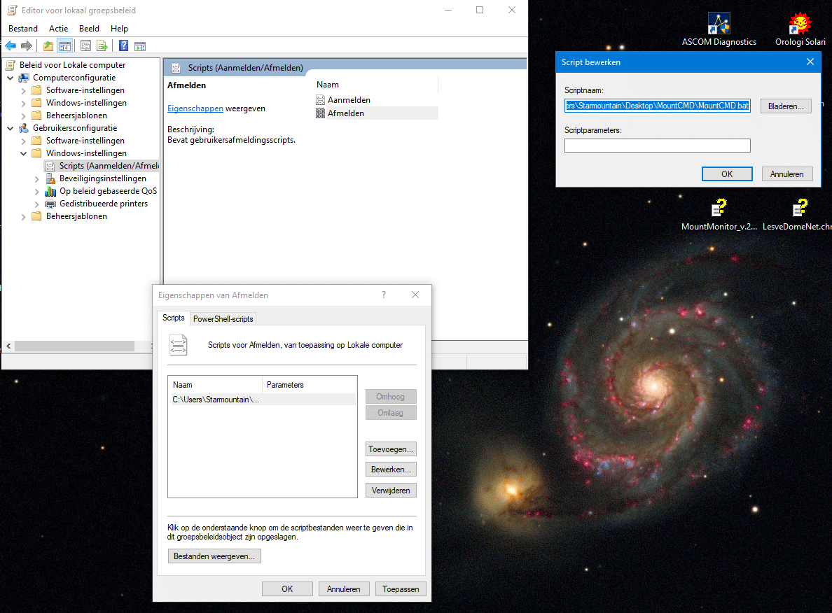

    Ik realiseerde me vandaag dat het waarschijnlijk ook zonder WinNUT kan door gebruik te maken van een log-off script op je pc. Dit werkt als volgt (zie onderstaande schermdump):
    – start de “Editor voor lokaal groepsbeleid” door op het Windows-vlaggetje en de R van je toetsenbord te drukken en het commando “gpedit.msc” in te voeren (zonder aanhalingstekens) en op enter te drukken.
    – Kies onder “Gebruikersconfiguratie” voor “Scripts (Aanmelden/Afmelden)”
    – dubbelklik rechts op “Afmelden”
    – Klik in het nieuwe window op de knop “Toevoegen”
    – Klik op “Bladeren” en selecteer het MountCMD.bat bestand.
    – Sluit alle vensters en het zou moeten werken!
    Ik heb dit nog niet getest en hoor dus graag of het werkt. Deze methode gaat ervan uit dat je pc door je UPS wordt uitgeschakeld. Ik heb ook geen idee of dit goed gaat bij een “shutdown /f”, ook dat moet worden getest. Nadeel van de methode is wellicht dat je montering ook uitgeschakeld wordt als je je pc even wilt re-booten.
