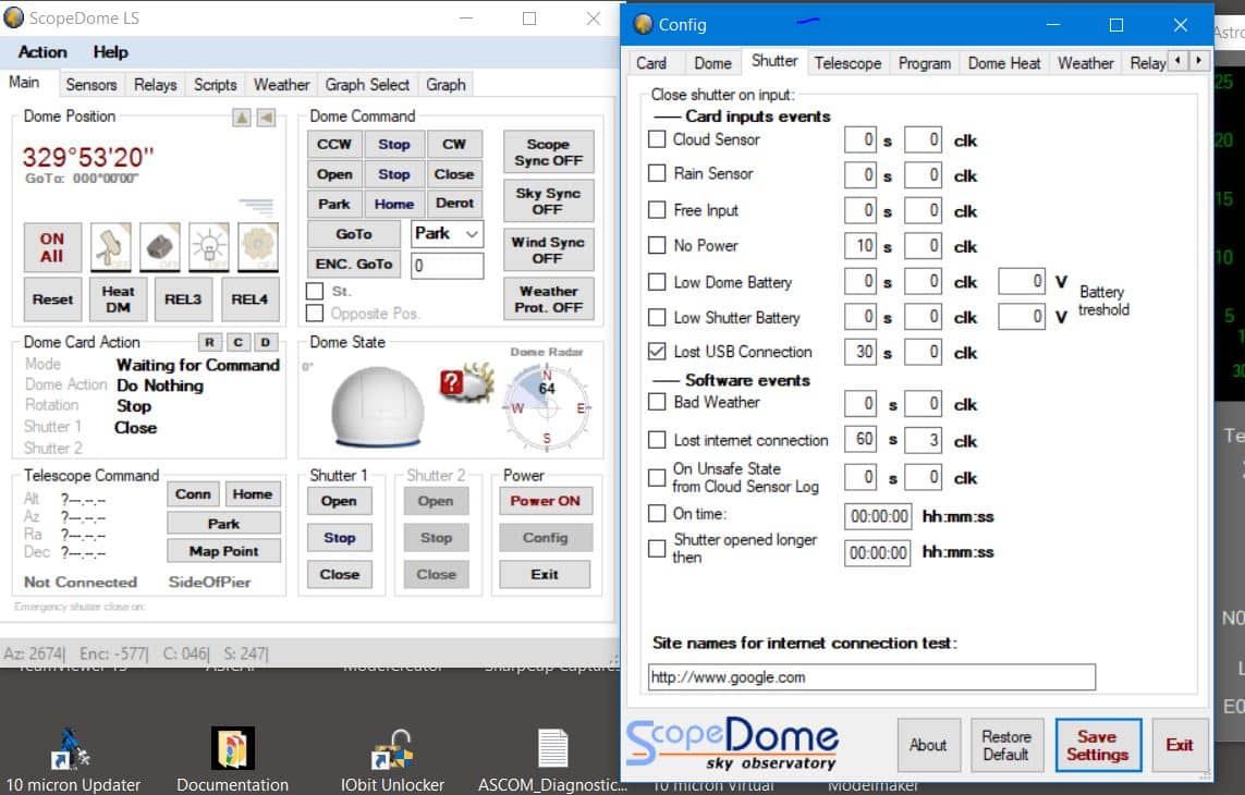

    Hier kijk je niet zo vaak. Tenminste ik niet . . . . .
    Hier kan ik allerlei zaken instellen. Net even zitten proberen.
    Als de NUC PC wordt uitgeschakeld (door de UPS dan bijv), dan gaat na een delay de shutter dicht omdat de usb-verbinding wegvalt. De 30s die je ziet komen in de praktijk overeen met 1 1/2 minuut. Maar het werkt.
    Maar hij gaat ook dicht als de driver wordt uitgeschakeld door SGP bijvoorbeeld. Als je daar een disconnect doet met deze dome, schakelt de driver gewoon uit. En dan gaat nu dus ook de shutter dicht.
    Hier moet ik nog een beetje mee spelen . . . . .
    We komen er wel!

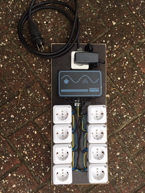

    De netvoeding van de netwerkswitch en de LAN controlled stekkerdoos. Stukje zelfbouw gebaseerd op een ETH008. Die laatste voedt alles, incl de koepel. Maar die relaitjes staan allemaal op NO. En die moeten dus wel dicht blijven bij stroomuitval.
