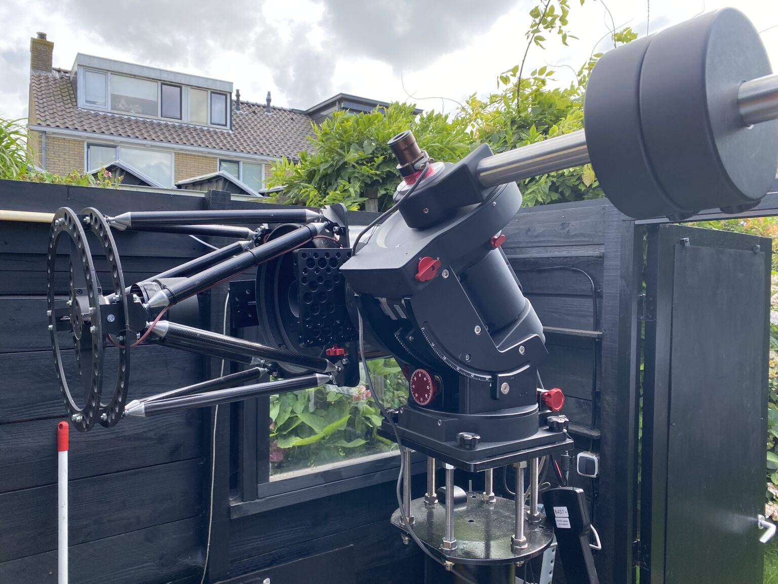

MusquetierParticipantHij is in het land, vanavond de montering ophalen bij Robtics, spannend!!!
August 26, 2021 at 08:14 #25086
MusquetierParticipantAugust 26, 2021 at 15:09 #25092
MusquetierParticipantAugust 26, 2021 at 19:11 #25093
VolmanParticipantToch handig zo’n goede buurman. Ziet er weer professioneel uit.

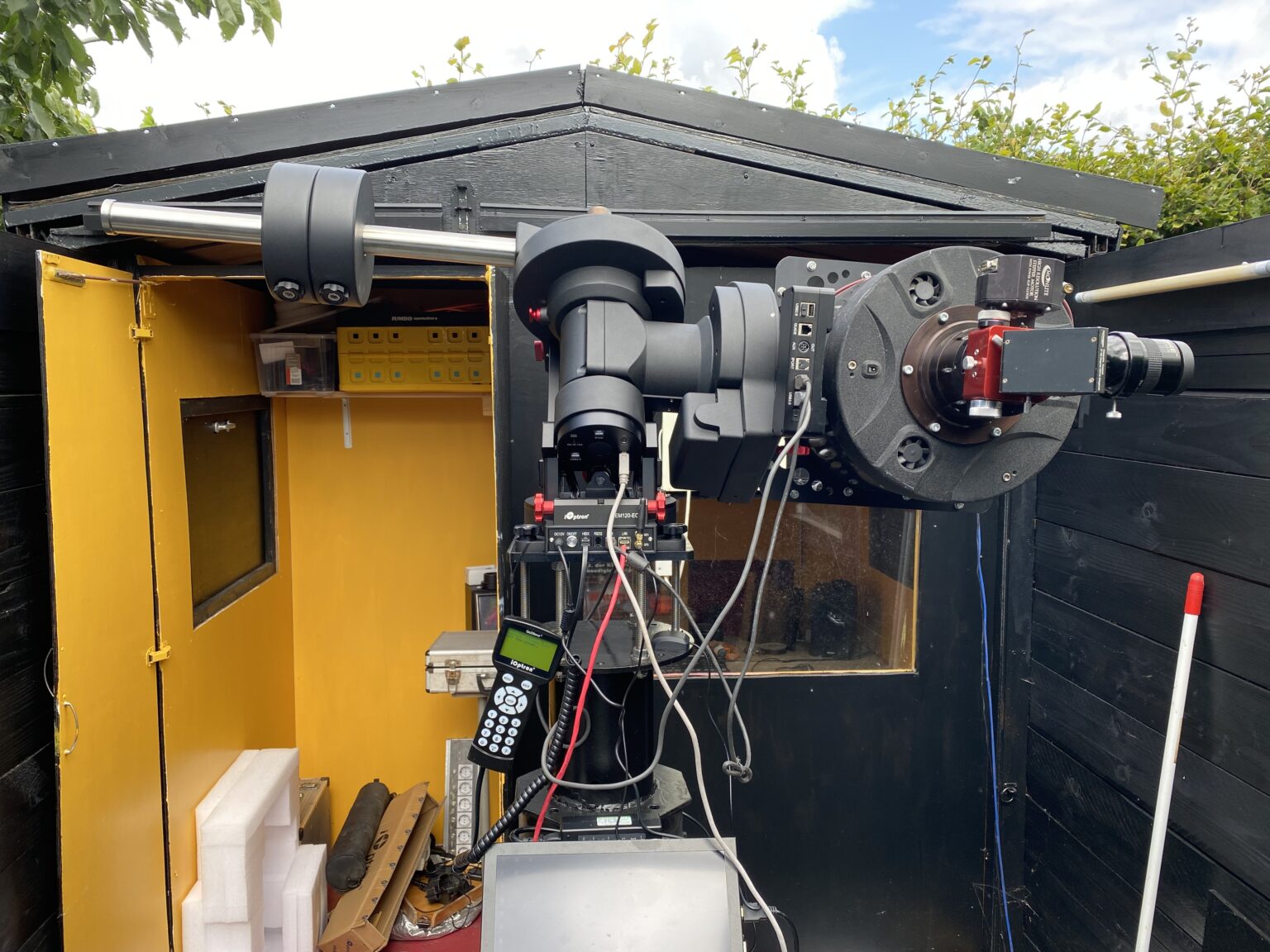

InFINNityDeckParticipantHoi Rob,
nu alleen nog de camera monteren en wat beter weer! Ik ben razend benieuwd wat die RC10 gaat doen!

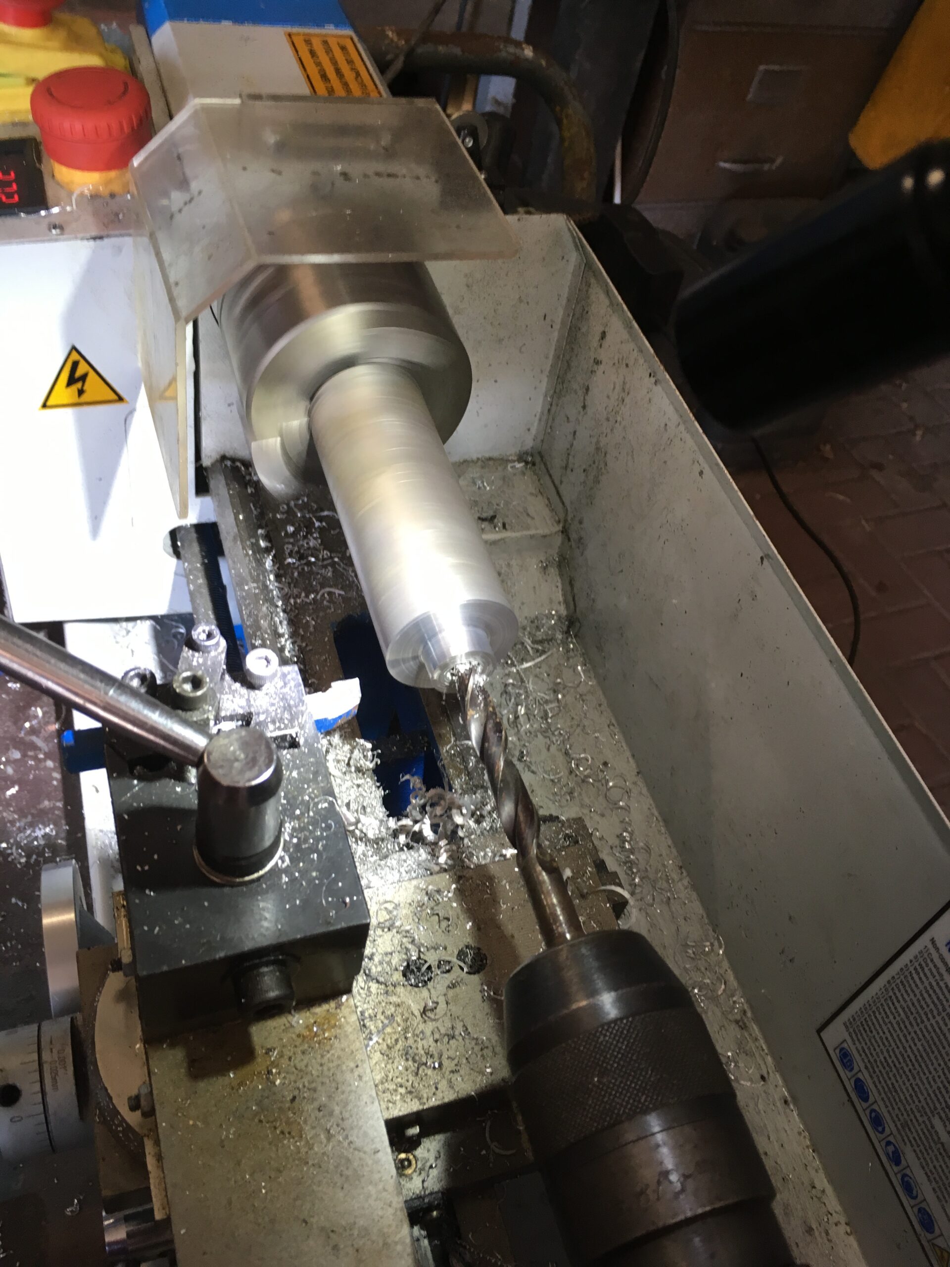

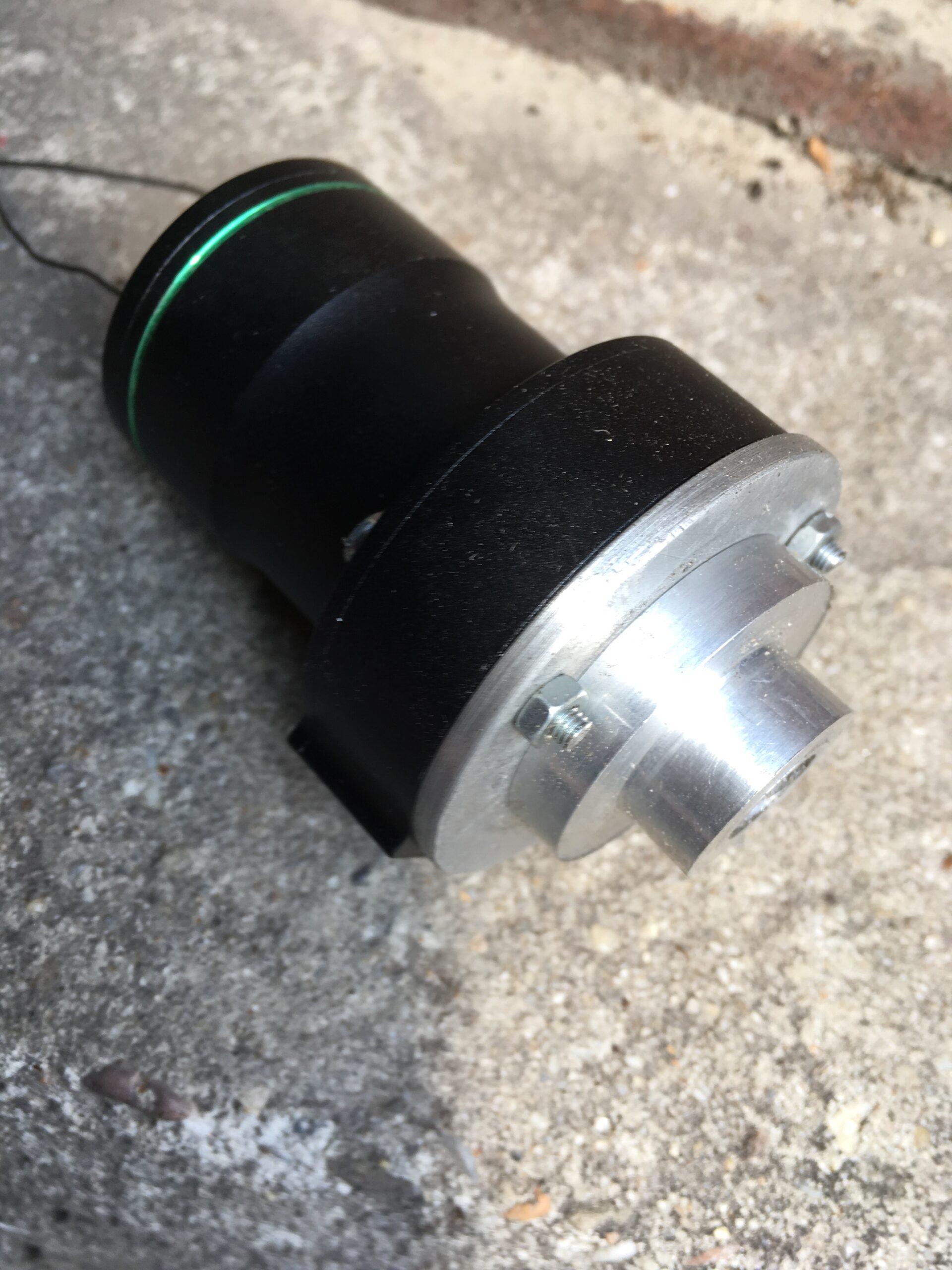

wat een verhaal weer, het leven van de astro-amateur gaat niet over rozen. Zelf was ik gisteren druk met mijn nieuwe kijker en dat ging ook niet vanzelf, anders was ik wel even langs gekomen om te assisteren (of dat zin had gehad is weer een ander verhaal… ;-)). Bij het overzetten van de MicroTouch focusmotor bleek dat de as van de focuser een upgrade gehad te hebben: deze is nu 6mm diameter in plaats van 4mm bij mijn 150ED. Gelukkig heb ik een draai- en freesbank en was de focusmotor snel aangepast, zodat die nu uit te wisselen is. Straks eerst weer een vulbus draaien om hem weer op de 150ED terug te zetten, zodat ik vandaag de zon weer op plaat kan zetten.

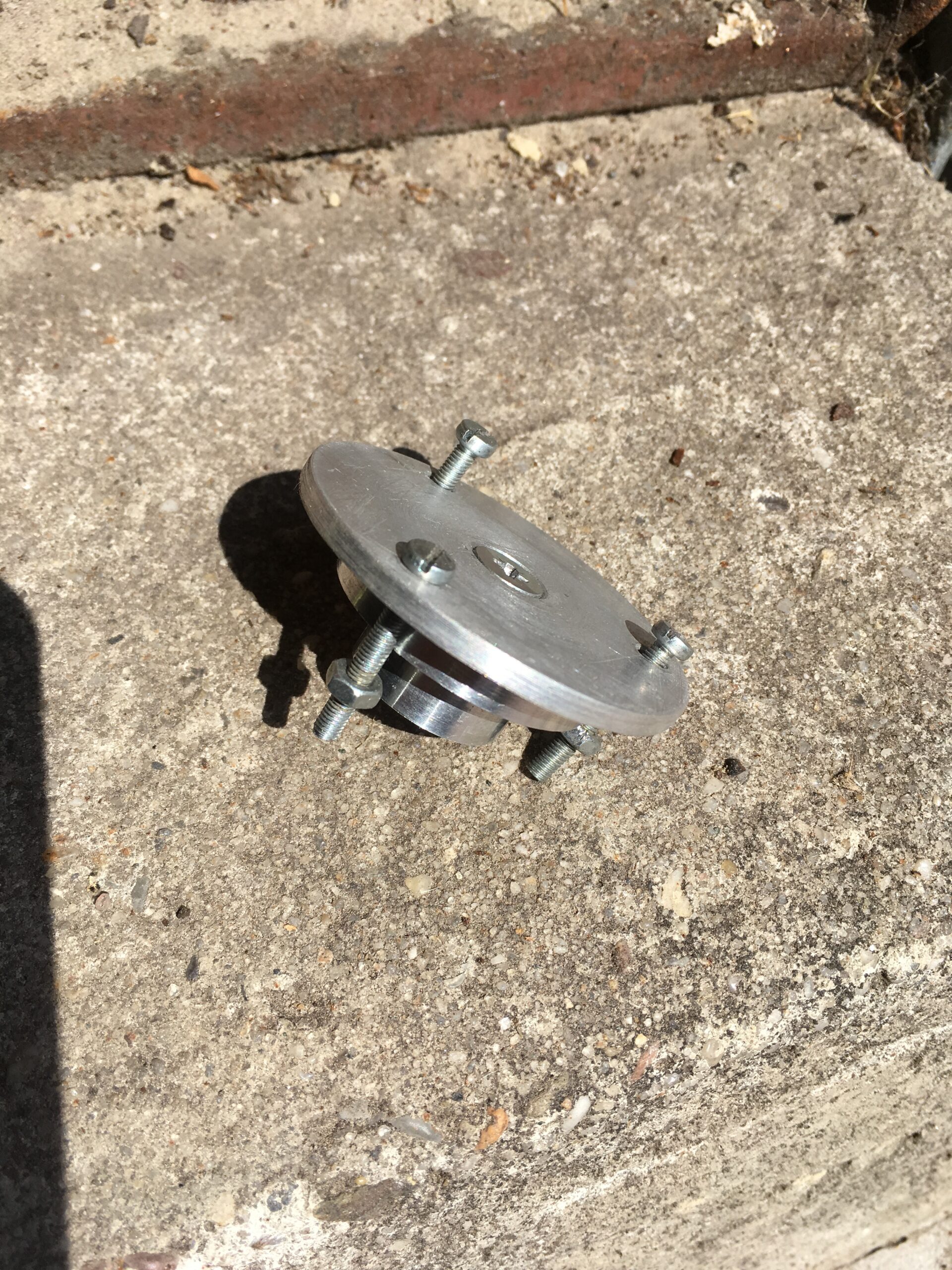

MusquetierParticipantVandaag met Nicolàs nog een probleempje aan de focusser verholpen. De koperen ring die tussen de vastdraaiknopjes zitten en de bus die ik in de focusser schuif ontbrak. Met wat hulp van Nicolàs was een nieuwe koperen ring snel gezaagd en pas gemaakt.
Ik zou overigens liever een schroefverbinding hebben maar dat vereist een nieuwe flens voor mijn 2,5″ Moonlite focusser (de 2″ focusser die bij aanschaf al op de kijker zat gebruikt een andere flens en hiervoor is helaas geen drawtube te krijgen met een (T2) schroef verbinding).
