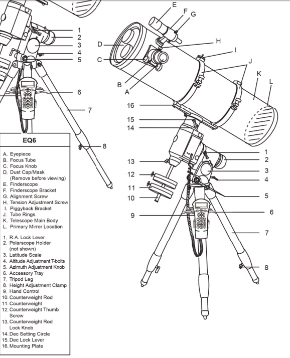

    Bezig met het installeren van de montering. Aangekomen op pag. 8 van de handleiding: r.a. balancing.
    Moet de altitude zetten tussen 15 en 30 graden door gebruik te maken van de altitude adjustment t-bolts. Beide schroeven losgedraaid en wat ik er van begrijp is dat je er één moet aandraaien en dat zodoende de mount kanteld. Met de tegenover gelegen schroef zet je hem dan vervolgens vast. Echter, met hoeveel kracht moet ik de 1e schroef aandraaien? Er is namelijk geen beweging in de mount te krijgen om hem te kunnen kantelen. Ook met de hand niet. Ik ben wel een beetje bang om teveel kracht te zetten omdat ik op internet lees dat veel mensen er last van hebben dat de schroeven buigen!
    #8159
    Mm, ik denk dat de Neq6 dan wat anders in elkaar steekt dan mijn montering. Ik heb een soort schroef voor de DEC (welke de telescoop roteert) en een hendel voor de RA. Die hendel zet ik los en vervolgens beweegt de hele montering dan al vrij om zijn as. Ik heb dan de gewichten aan 1 kant en de telescoop aan de andere en ik speel dan met de gewichten tot het geheel in balans is. Ik test dit vervolgens verder door de montering in allerlei posities te zetten met alle klemmen los, deze zou niet uit zichzelf moeten bewegen dan.
    Klopt het volgende plaatje met jouw montering?
    #8160
    Oh wacht, het gaat je om de altitude adjustment zelf (duhh, het is vroeg). :) Ook dat is anders dan bij mij zie ik, ik moet eerst nog wat schoeven losdraaien, maar dat is hier niet nodig zo te zien. Inderdaad, je zet de 1 losser en de ander beweegt dan de montering. Ik zou het doen zonder gewichten e.d. eraan, dan zou het vrij “soepel” moeten gaan. Zeker geen enorme druk zetten, want dat kan inderdaad beschadiging geven.
    Voor Nederland zit je overigens op 51 graden, dus je kan net zo goed de boel daarop zetten.
