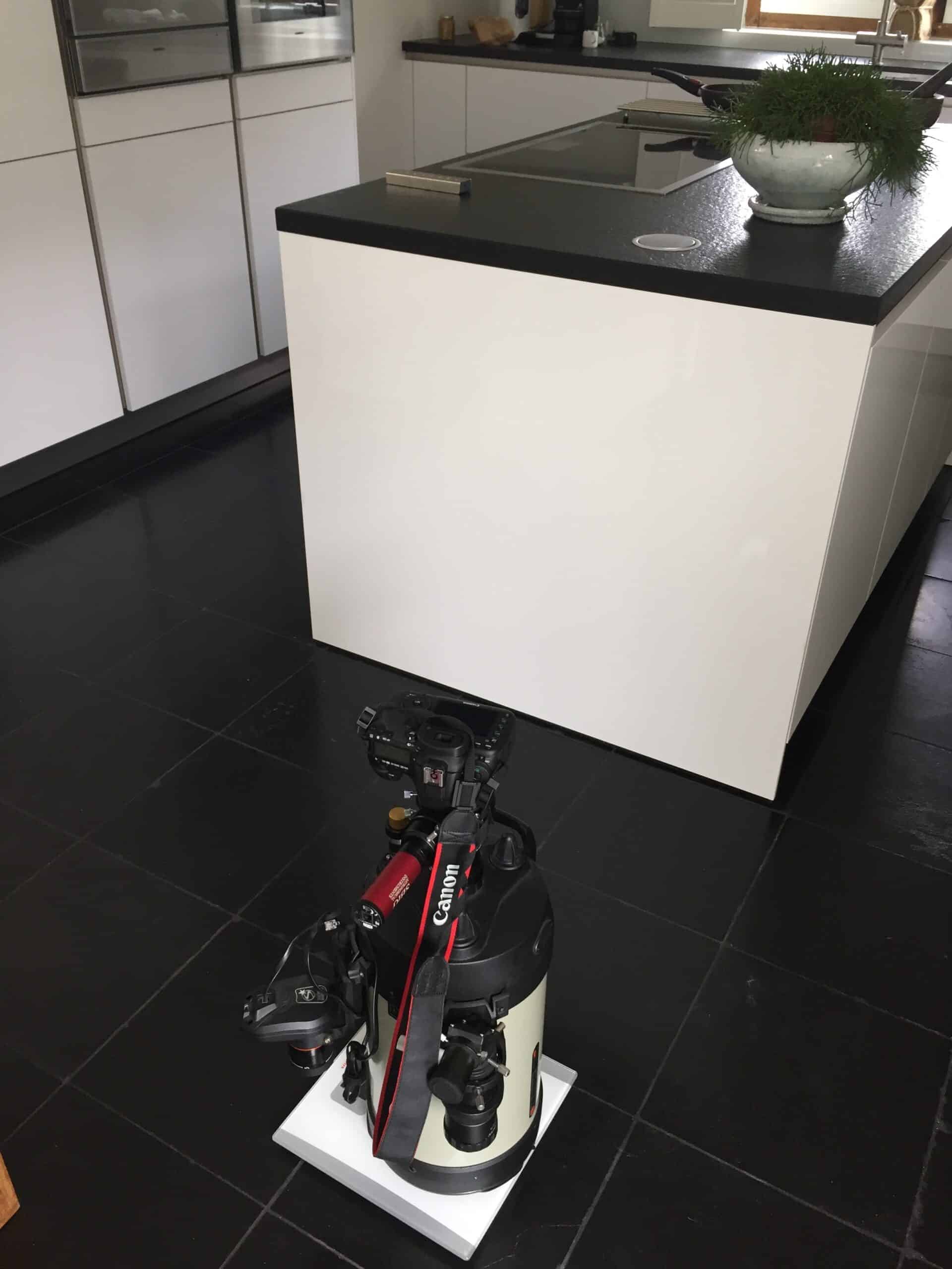

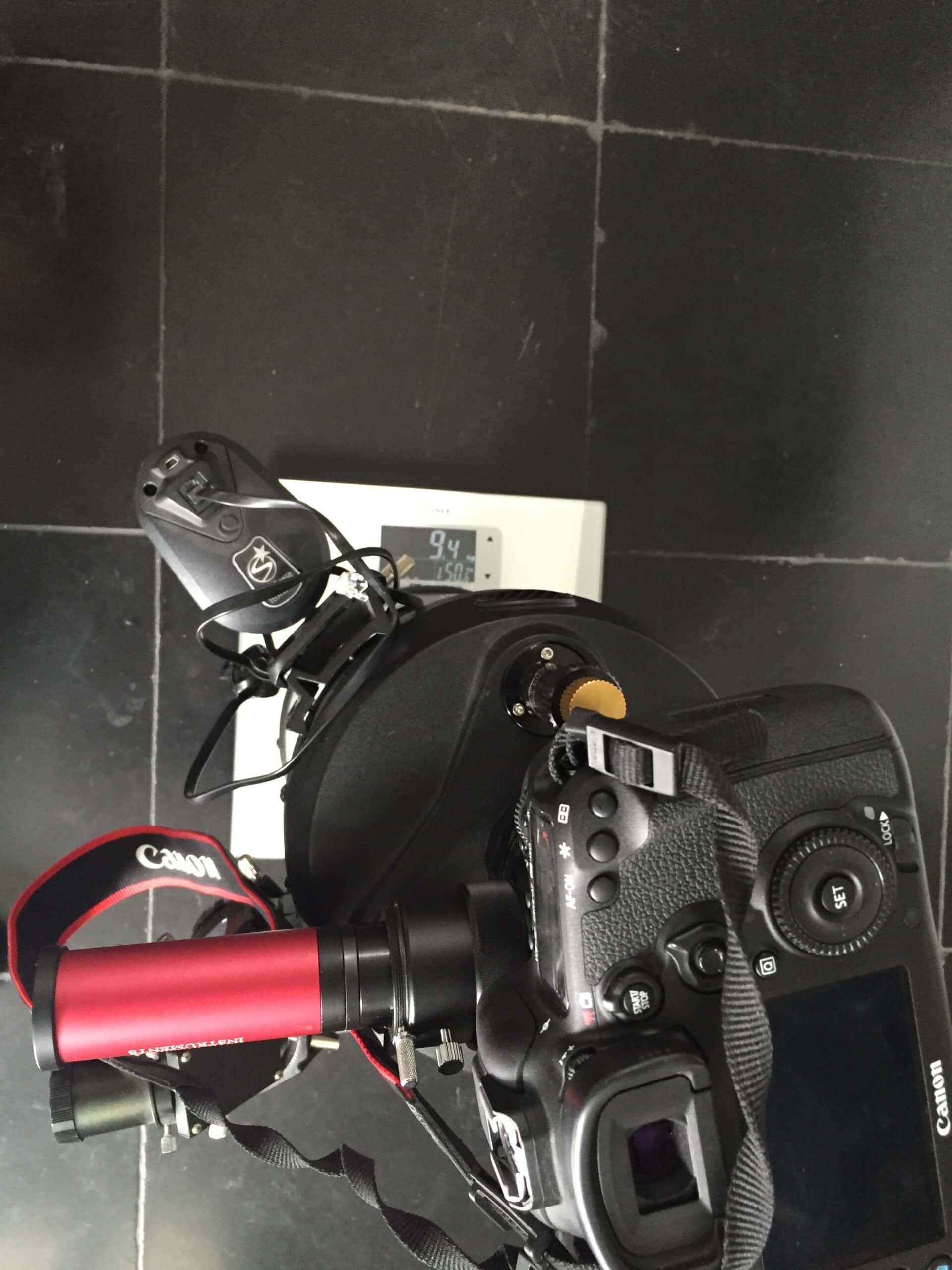

    Oh ja en dan nog dit. Een 8″ sct en met uiteindelijk alle toeters en bellen op de AVX? Sorry, daarvoor is de AVX veel te licht. Een 8″ SCT zal het inderdaad wel goed doen op een EQ6.
    Terugkomende op de payload van de AVX montering, ik heb het geheel eens op de weegschaal gezet (uitstekende BMI!): 9,4 kg. Nu dacht ik in eerste instantie … dat valt toch reuze mee … ware het niet dat ik 2 contragewichten gebruik, 5kg/stuk. De vraag is dus, moet je deze meerekenen ja of nee (volgens mij is het draaggewicht het geheel van OTA en imagetrain EX contragewichten)? Indien ja vind ik de AVX toch een klein wonder.
    #8216
    De contragewichten hoef je niet mee te rekenen. Afhankelijk van de montering moet je voor fotografisch gebruik wel rekening houden met een lagere beladingsgraad. Dat is zo’n 50%-70% van de maximale belading “in de folder”.
    #8217
    Ah, mooie vuistregel, 67% in mijn geval. Afscheid nemen van de OAG zou nog een gewicht besparende maatregel kunnen zijn.
