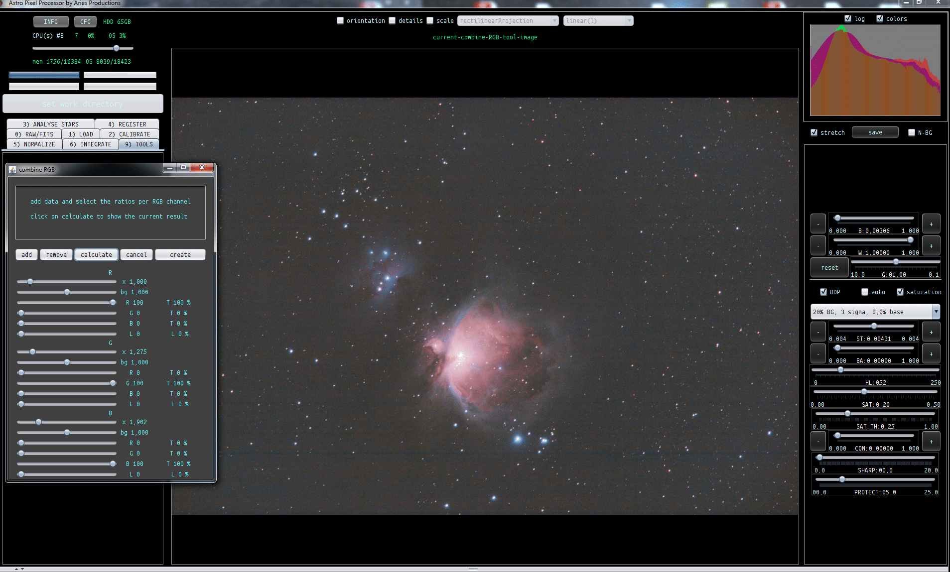

    #16106
    Defesche
    Nog (steeds…) APP aan het testen. Ik heb de opname met verschillende progs gestacked  (DSS, fitswork en nog enkele) en mijn ervaring is dat APP het stacken voortreffelijk doet, zeker gezien de eenvoud om tot een goede stack te komen. Voor de test heb ik alles default gelaten. Bijgaand een resultaat dat na stacken binnen APP color-calibrated is waarbij ik het referentiekader om de nevel heb getrokken. Verder binnen PI snel de volgende bewerkingen er op los gelaten; histo-stretch, tgvdenoise, hdrmultiscaletransform, localhistogramequalisation, unsharpmask, darkstructure-enhance, scnr. Daarna in Photoshop de highlights binnen de kern wat getemperd. De tweede opname heb ik hetzelfde bewerkt als bovenvermeld, doch met colorcalibration binnen PI ipv APP, dus alleen de onbewerkte stack binnen PI gebruikt. Voor beide colorcalibrations heb ik ik hetzelfde gebied gemarkeerd en ben van mening dat het binnen PI een beter resultaat oplevert. De resultaten zijn divers maar welke de “goede” is ???. Tenzij ik nog iets niet goed doe binnen APP (nabewerking durf ik nog niet goed aan hierin) gaat mijn voorkeur van nabewerking vooralsnog uit naar PI. Maar petje af voor het stacken binnen APP!!!!!
    #16108
    Hartelijk dank Ed!
    Groot verschil hoor tussen de 2 bewerkingen. Bij welke stap(pen) zie je de verschillen voornamelijk ontstaan?
    Beide bewerkingen komen wel uit de initiële APP stack begrijp ik?
    groet,
    Mabula

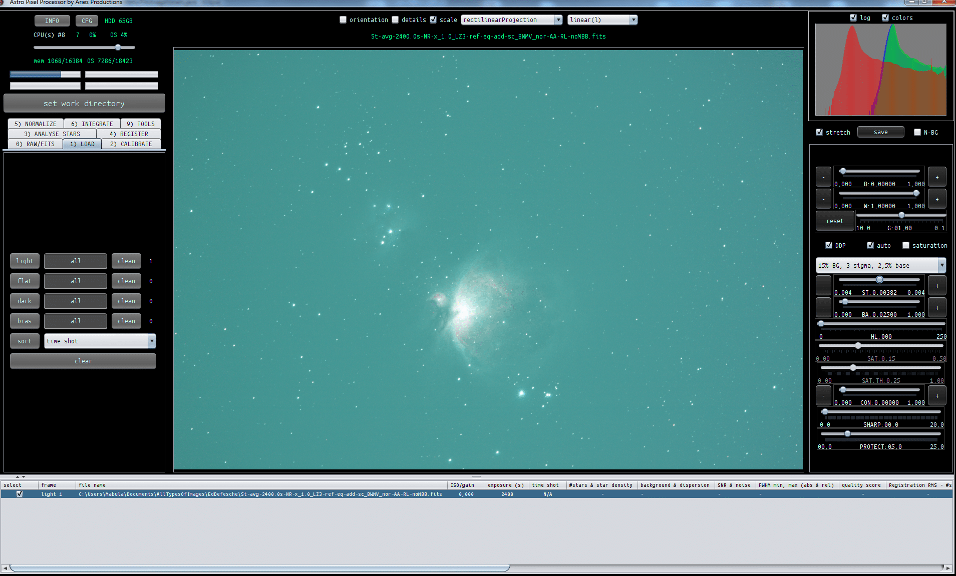

    #16126
    Hoi Ed,

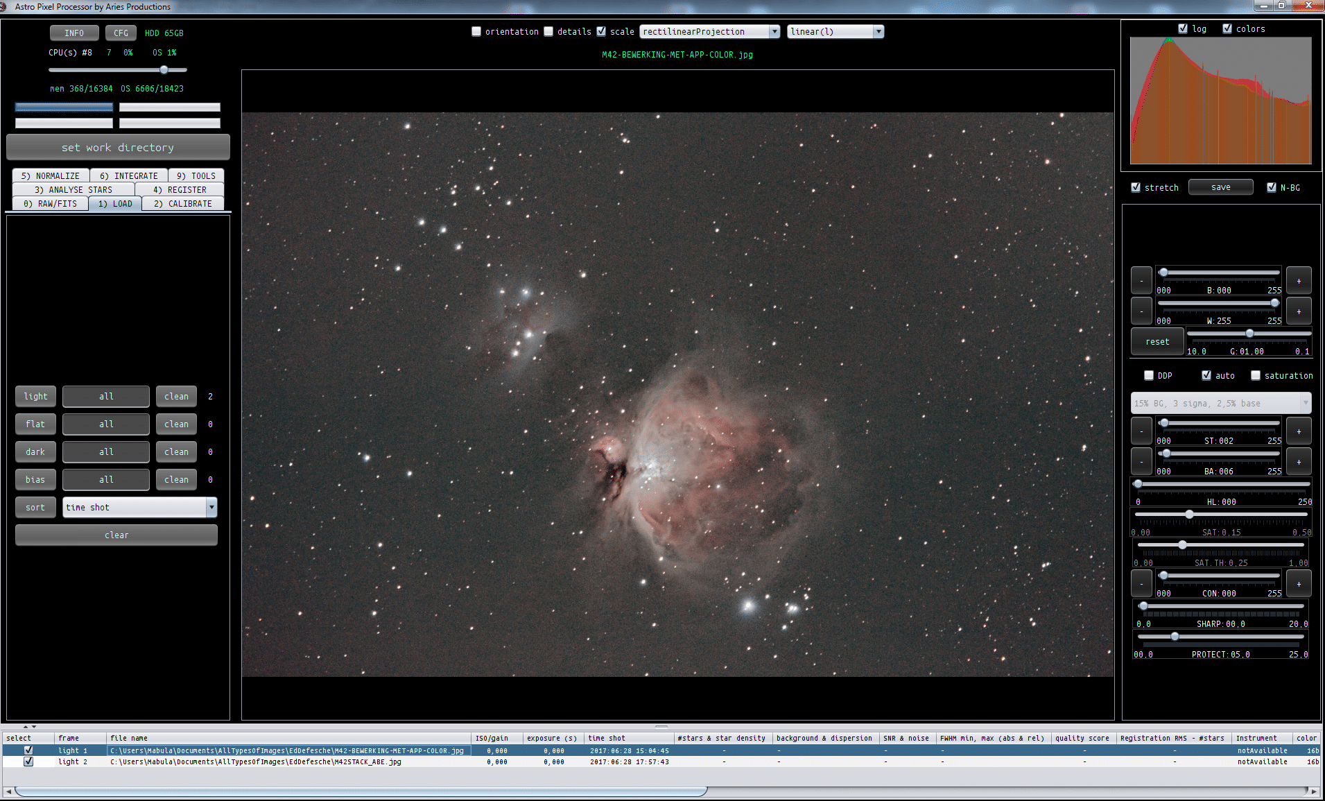

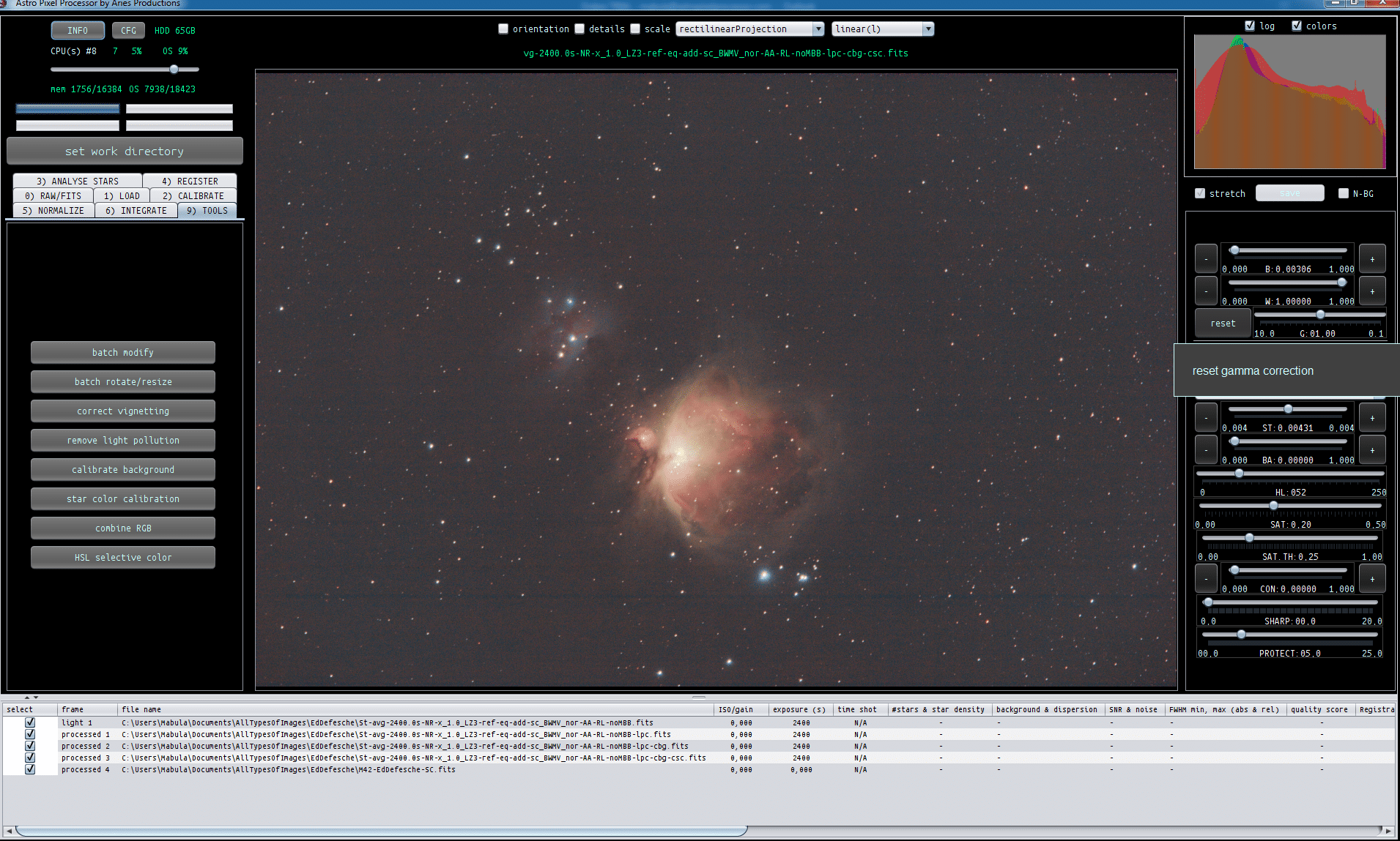

    ik heb naar je stack gekeken, wat valt mij op:
    – ik denk dat er iets niet goed gaat in je bias en/of dark calibratie, in je stack zijn duidelijk horizontale lijnen te zien van ofwel de read noise patronen van je sensor of de vaste patronen van de dark current. De lijnen kunnen dus zowel in de bias  als wel de dark current zitten. Dus ik denk dat er hier sterk winst te behalen valt ;-) als we dit kunnen oplossen.
    – ik krijg min of meer hetzelfde resultaat als jou na remove light pollution, calibrate background, star color calibration en selective color. Waarom het resultaat van PI zo blauw wordt is voor mij op basis van de data niet duidelijk, mogelijk doet PI de kleurcalirbatie middels je histogram en in dit geval is dat denk ik niet goed, maar ik weet het niet zeker moet ik bekennen.
    – het rode kanaal in je stack is het slechtste/zwakste kanaal, na achtergrond calibratie krijg je daarom een veel breder histogram voor het rode kanaal tov het blauwe en groene kanaal. Ik zou denken dat je mogelijk een filter hebt gebruikt wat veel rood licht heeft tegengehouden en mogelijk meer dan je lief is? Heb je een LPS filter of iets dergelijks gebruikt?
    Wat plaatjes van mijn bevindingen met histogrammen erbij:

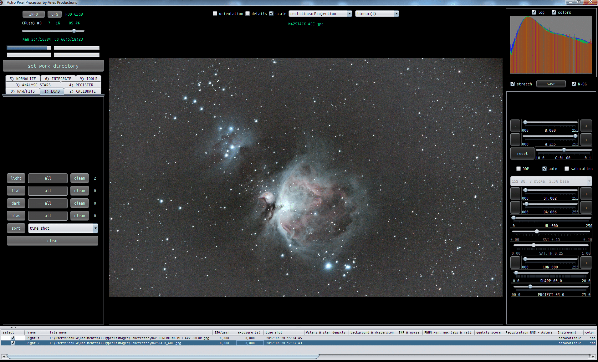

    #16128
    En hier nog een JPG, waarin je goed kan zien, dat er horizontale strepen in je data zitten die er met calibratie uit zouden moeten gaan denk ik:
    #16132
    En nog even gekeken naar de JPGs die je had gepost, ik was geinterresseerd in hoe de histogrammen zijn, aan de histogrammen is duidelijk te zien dat de PI bewerking nogal overshoot naar het blauw denk ik, wat ik op basis van de kleurcalibratie en de data niet kan verklaren.
    Wat beter is? Ik denk zelf dat de PI versie veel te blauw is. PI killed rood of boost blauw in je bewerkingen die je in PI hebt gedaan (ik denk dat rood wordt gekilled). Misschien hebt je na de kleurcalibratie nog anders tools gebruikt die dat kunnen verklaren?
    Wat ik ook vreemd vind, is dat ik in je JPGs geen horizontale banden meer zie? terwijl ze in de stack evident zijn.
    Mabula
