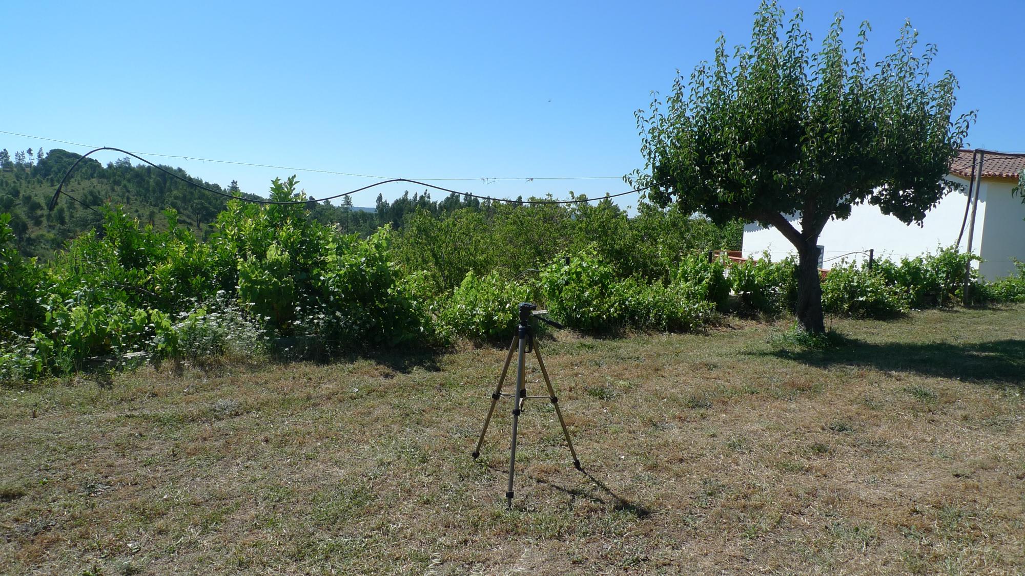

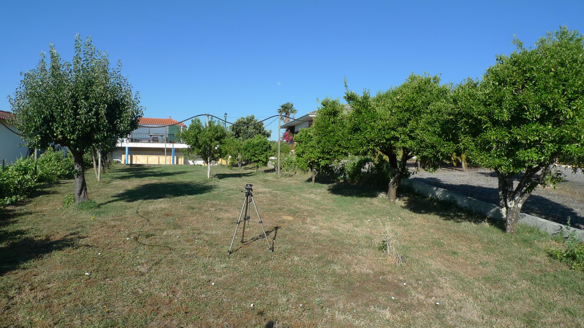

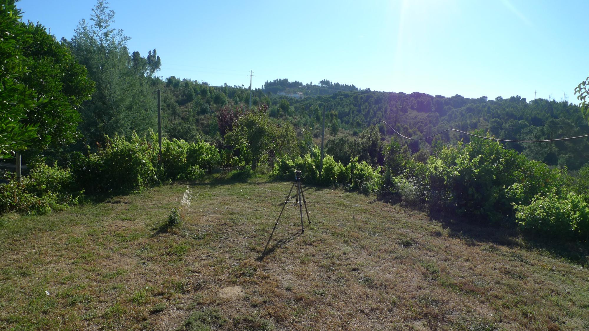

    Deze 2 foto’s laten de lokatie zien voor de Scopedome (Links in oostrichting en rechts in westrichting) Via een gigabit netwerkkabel van 85 meter worden de computers verbonden met de centrale router. (De IP adressen van de systemen zijn geblokkeerd voor internetverkeer) De uitdaging is natuurlijk om de zaak zo werkend te krijgen dat ik niet de Scopedome inhoef voor normaal funktioneren zodat ik ook vanuit Nederland kan werken. (Maar aangezien ik 51 weken per jaar in Portugal ben is dat mooi als doel maar niet heel kritisch) Ik wil hier verslag doen van de voortgang en de valkuilen en problemen/mislukkingen. En adviezen/ hulp van jullie kan ik ongetwijfeld heel goed gebruiken!

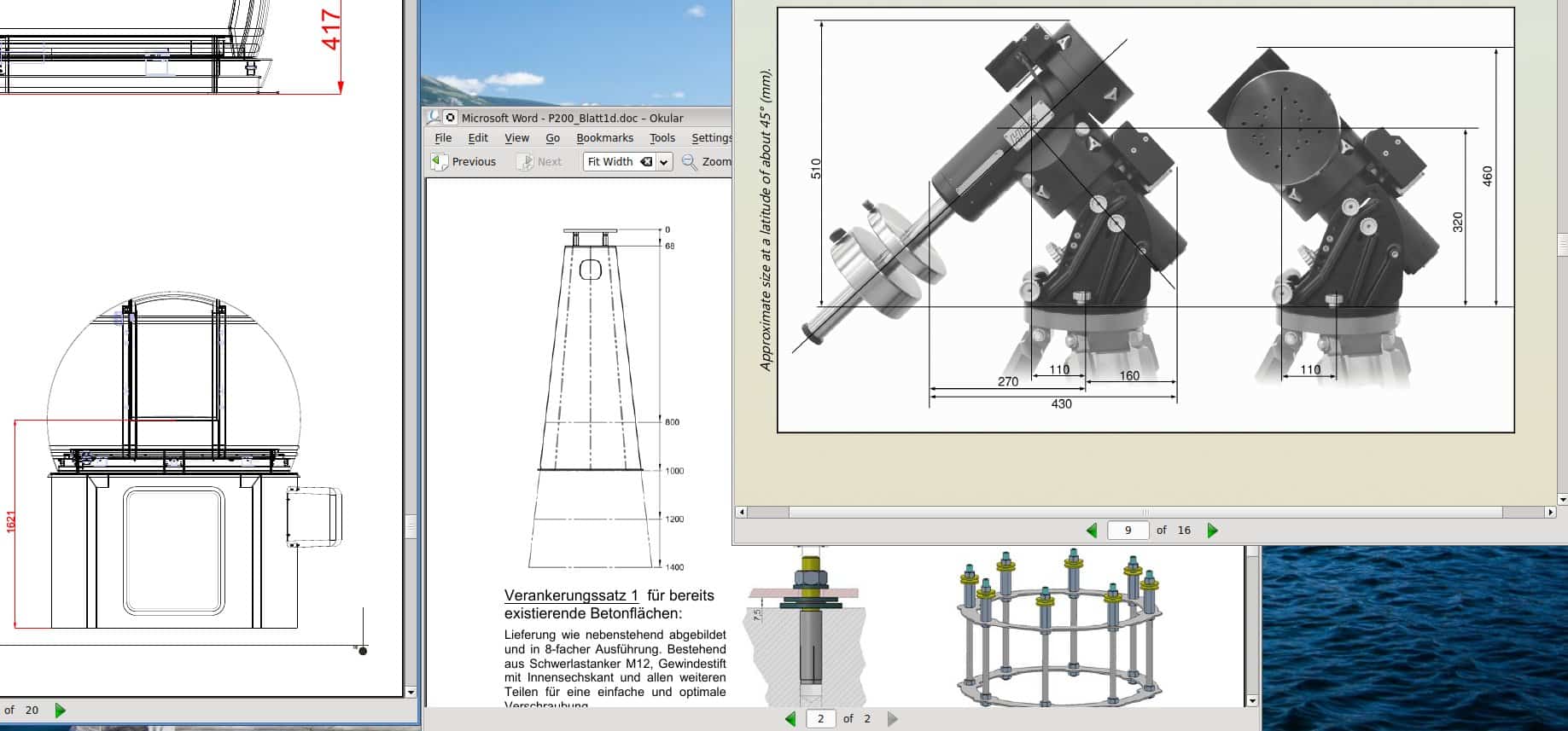

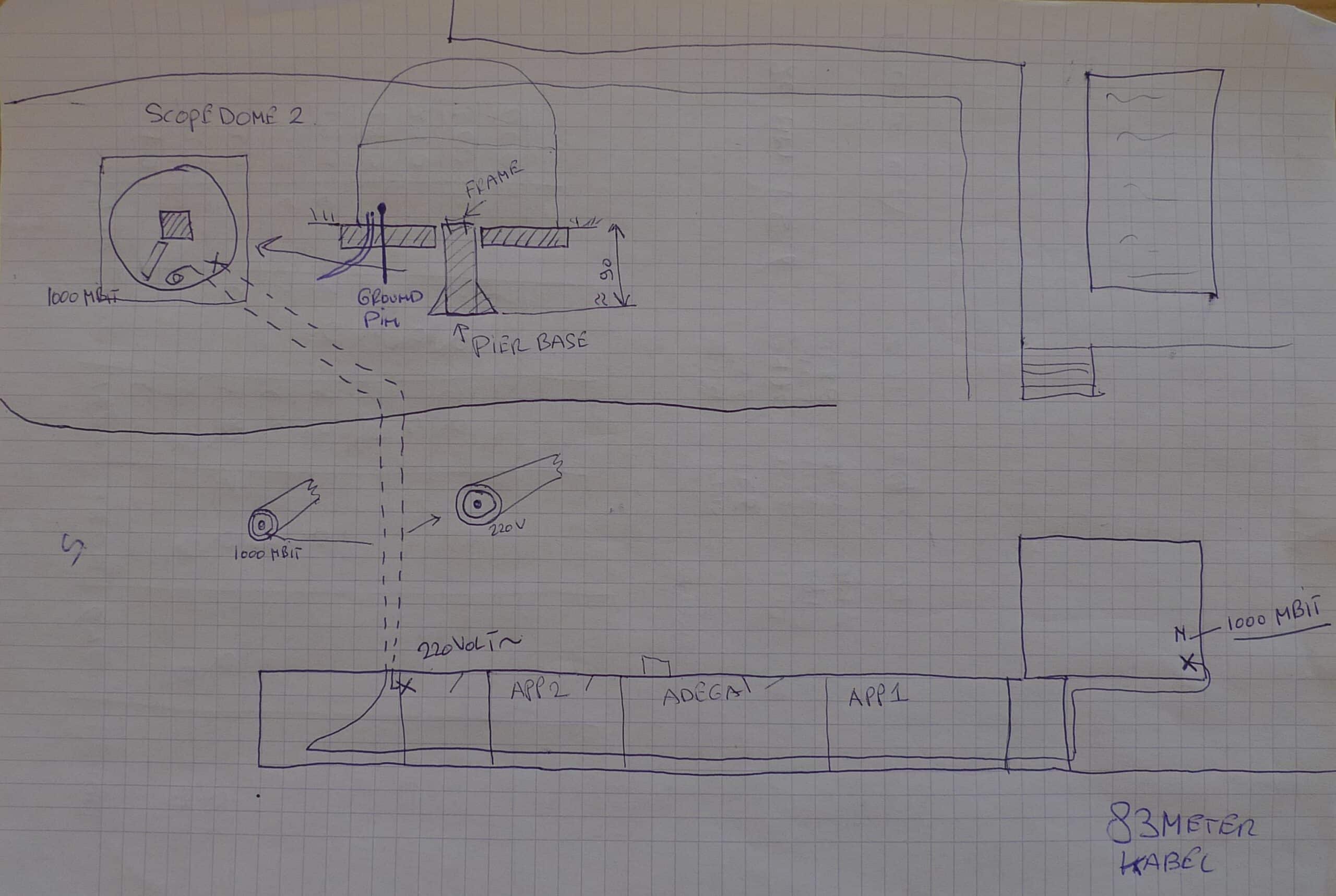

    Gelukkig werkt onze aannemer heel goed op basis van mijn “professionele” tekening/plattegrond. Links zijn de tekeningen te zien die ik heb gebruikt voor het bepalen van de hoogte van de zuil.

    Vet vet vet vet en nog eens vet! Dit staat even in de “favorites” om te volgen. Heb je minder uitzicht op het Zuiden overigens?
    #7311
    Nee hoor, ik heb vrij uitzicht op het zuiden. EDIT: Foto toegevoegd. De perenboom gaan we goed snoeien, dan kan ik daar geen last van hebben.

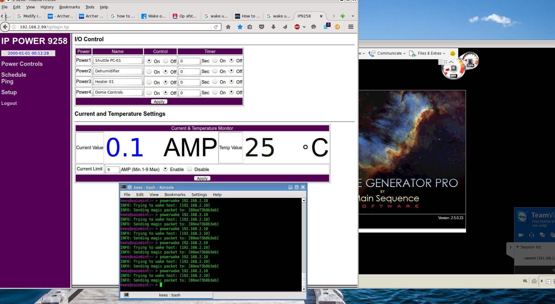

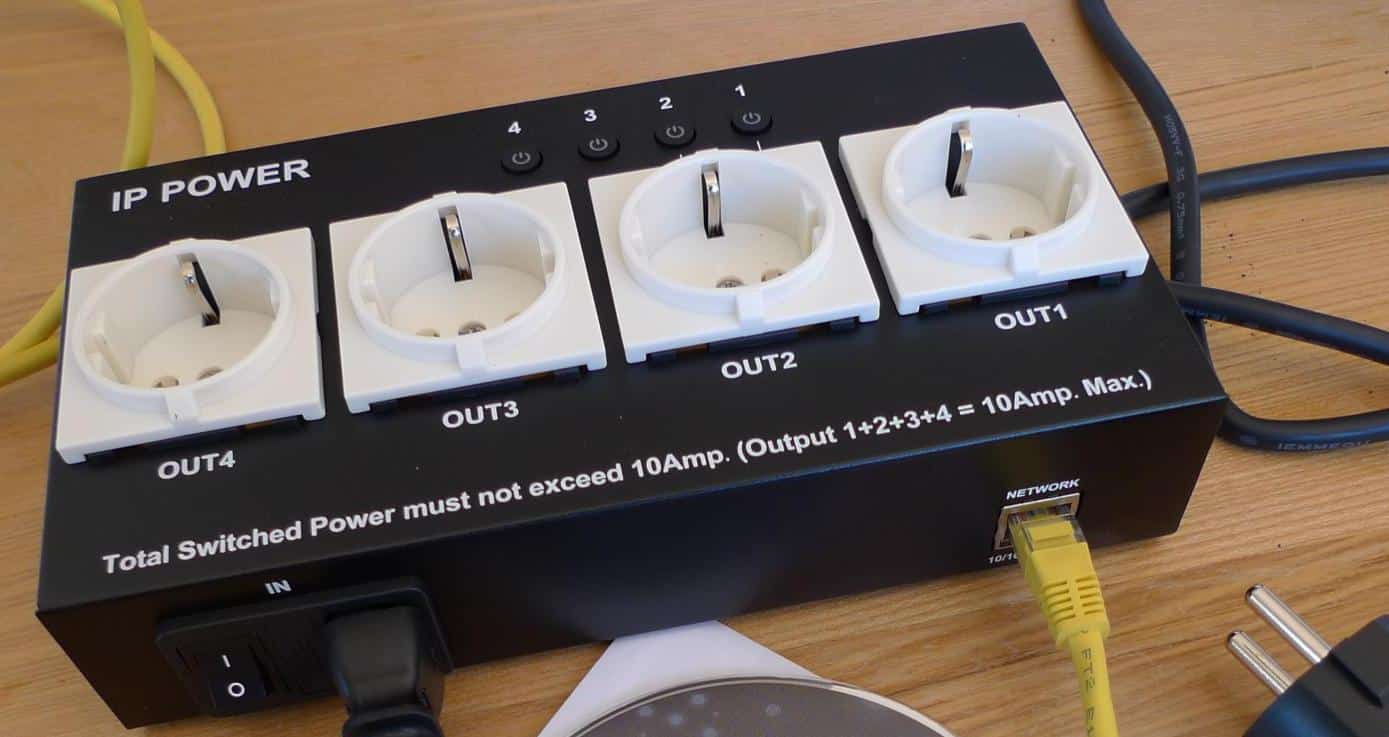

    De Shuttle DS81  Computer moet ik op afstand aan kunnen zetten. Dat werkt inmiddels prima via wake on LAN met het powerwake commando in een Linux terminal waarna ik via Teamviewer in LAN only modus verbinding maak (Windows 7 boottijd 15 seconden op de DS81 met de SSD en 8Gb). Fijn dat ik Teamviewer kan gebruiken zonder internet verbinding omdat ik de “astro” PC’s zonder internetverbinding gebruik. Met een IP Power switch kan ik elke 220Volt aansluiting aan en uit schakelen en 1 of Meer UPS systemen moeten er voor zorgen dat alles veilig “down”, “home” en dicht kan gaan bij een stroomstoring. De 220V komt nog even van het normale net, later zal ik alles op Solar zetten.
    Nu alleen nog wake on LAN via Teamviewer zelf implementeren, maar ik heb nu al de bevestiging dat aan en uit zetten op afstand werkt.
    #7339
    Die 85 meter voor de LAN verbinding, dat kan gewoon zonder versterking?
    #7340
    Jazeker: “Each 1000BASE-T network segment can be a maximum length of 100 meters (330 feet), and must use Category 5 cable or better (including Cat 5e and Cat 6).”

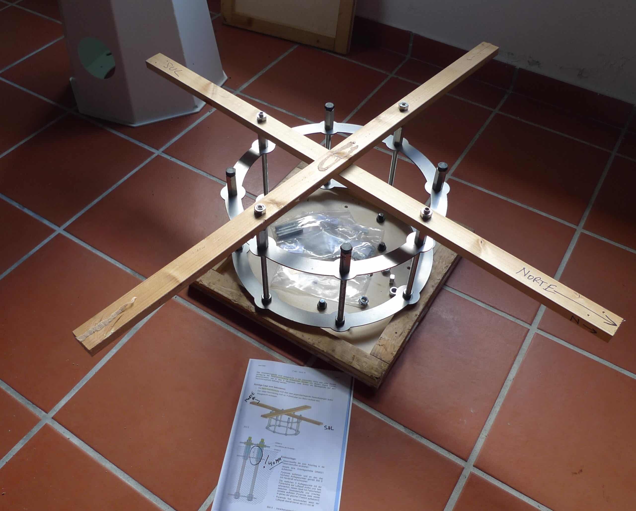

    Update 20160804: De Scopedome is in bestelling en zal hier zijn in de week van 12-16 september. Op 5 september start het graafwerk voor de fundering en buizen voor de kabels. Intussen heb ik het afstel-kruis voor de montering van de P200 zuil klaar zodat we die op het noorden uitgericht en waterpas kunnen ingieten in het beton.
