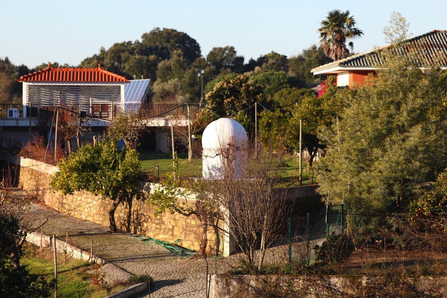

    Op deze foto, (vanmorgen vanaf een heuvel in het oosten gemaakt)  kan je mooi zien hoe de scopedome op de punt van een terras staat. Daarom is er vrij zicht in NO, O en W richting.

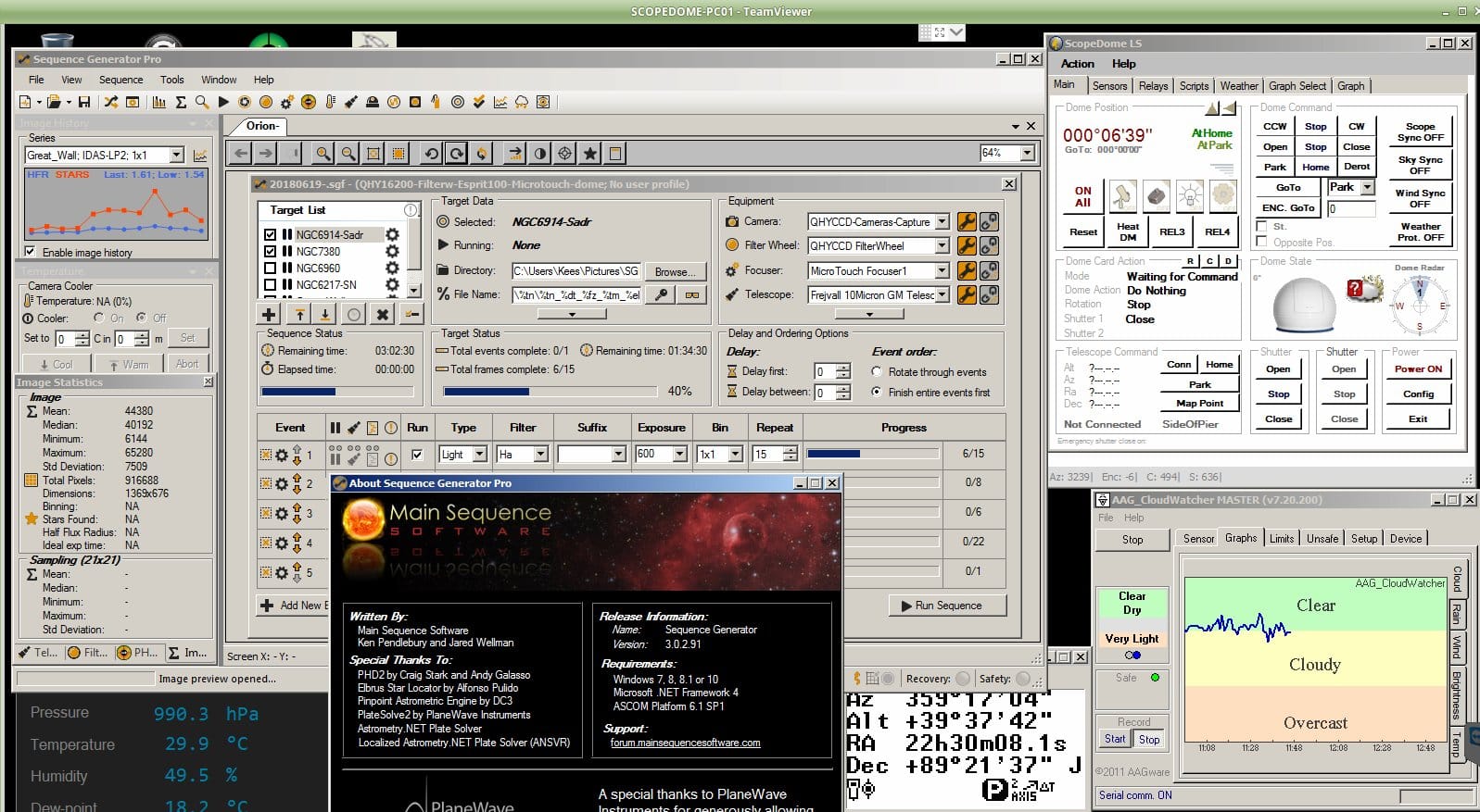

    Bekijken op 720 P full screen. Dit is een screen recording van de automatische sessie die zojuist gestart is voor de nacht van 21 jan op 22 jan 2016. Totaal zo’n 12 minuten. (ik babbel in het “Engels” de boel aan elkaar omdat ik de video voor mijn Youtube kanaal heb gemaakt ter lering ende vermaak voor mensen die willen weten hoe zoiets werkt…..)

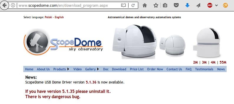

    De Scopedome heeft de rare gewoonte om aan het eind van de sessie eerst keurig naar “park” te gaan, om dan weer even terug te draaien naar de laatste positie en tenslotte weer naar “park”. Niet erg, maar onnodig. Toen ik naar de website van Scopedome ging om te kijken of andere gebruikers daar ook last van hebben trof ik deze hele merkwaardige melding:
    “If you have version 5.1.35 please uninstall it.
    There is very dangerous bug.”
    Ik heb het afgelopen half jaar versie 5.1.35 gebruikt…… Dus gelijk versie 5.1.36 geinstalleerd. En een email naar de customer service van Scopedome om te vragen waarom ze hun klanten niet aktief benaderd hebben hierover en wat nou dat “Dangerous” precies inhield. De Email correspondentie gaat vervolgens in “Pengels” (Scopedome is Pools). De meest uitgebreide toelichting die ik uiteindelijk kreeg: “This is bug connected with rotation limits.” Geen antwoord op mogelijke schade aan mens en machine. Ook tegen beter weten in gevraagd naar de oorzaak van de dome beweging aan het eind van een sessie, Scopedome wil dan teamviewer toegang tot mijn PC, die krijgt niemand en dus alle screenprints opgestuurd en alle logfiles waar ze om vroegen. Antwoord: ” I do not know, I can help you only via TeamViewer service session.” En dat had je mij ook van tevoren kunnen vertellen. Ik heb Scopedome geinformeerd dat ik nu via verschillende fora ga informeren of er andere Scopedomegebruikers zijn met dezelfde ervaring. Scopedome vond dat prima, zolang ik hun antwoorden maar erbij zou vermelden (Ha!).
