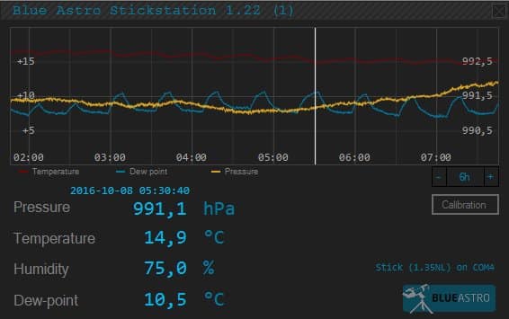

    En zo ziet dat ontvochtigingsprofiel er dan uit, de schakelinstelling zet de ontvochtiger aan bij 75% en stopt bij 60% RV. (Het was vannacht een beetje bewolkt, dus de dome was dicht) Nog een beetje aanpassen naar 80% aan en 65% uit en de electronica, camera’s en telescoop zijn beschermd. (Dit is de grafiek van de Stickstation)

    Gaaf hoor zo’n usb stick die dat allemaal voor je uitleest. Ik lees dat dit ook nuttig is voor je 10micron mount dus daar zal je hem denk ik ook voor gebruiken?
    Ik vraag me wel af wat die zaagtand is in de dew point curve, heb je een verklaring?
    Oh wacht, dat is natuurlijk de ontvochtiger die zijn werk doet… (sorry net wakker… )

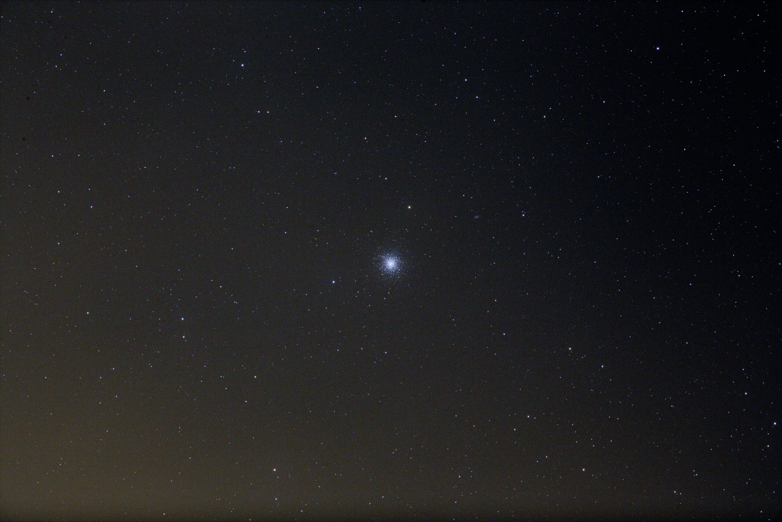

    Het werkt perfect Mabula, ik heb gisterenavond weer een serie tests gedaan en geslewed naar een stuk of 20 objecten op uiteenlopende plaatsen aan de hemel, de meeste bolhopen. Die staan dan exact gecentreerd binnen een paar pixels nauwkeurig. Zie bijgaand voorbeeld van M13, 30 seconden light iso1600 , in PI is de centrering keurig af te lezen, het center van M13 staat op 2746 pixels van de linker en rechter rand en de halve breedte van de raw is 2748 pixels. Dat is op 5 boogseconden nauwkeurig met de 2.5 boogseconden per pixel afbeeldingsmaatstaf en zou ruim 30 boogseconden zijn voor de M13 hoogte op dat moment. (volledige RAW, alleen gestretched). Met deze tests kijk ik ook of de slave instelling tussen montering en dome goed werken, die zijn inmiddels ook perfect.

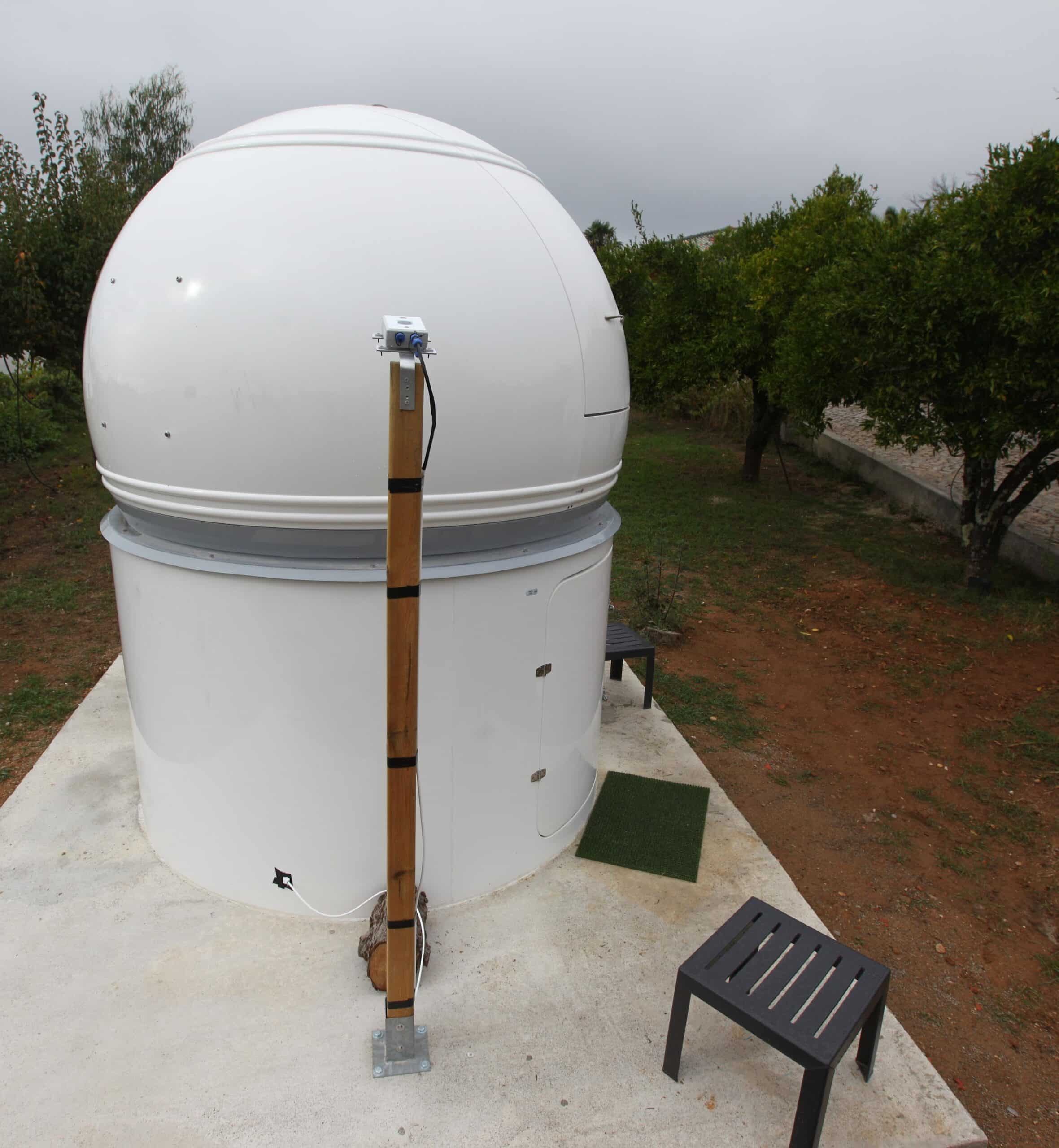

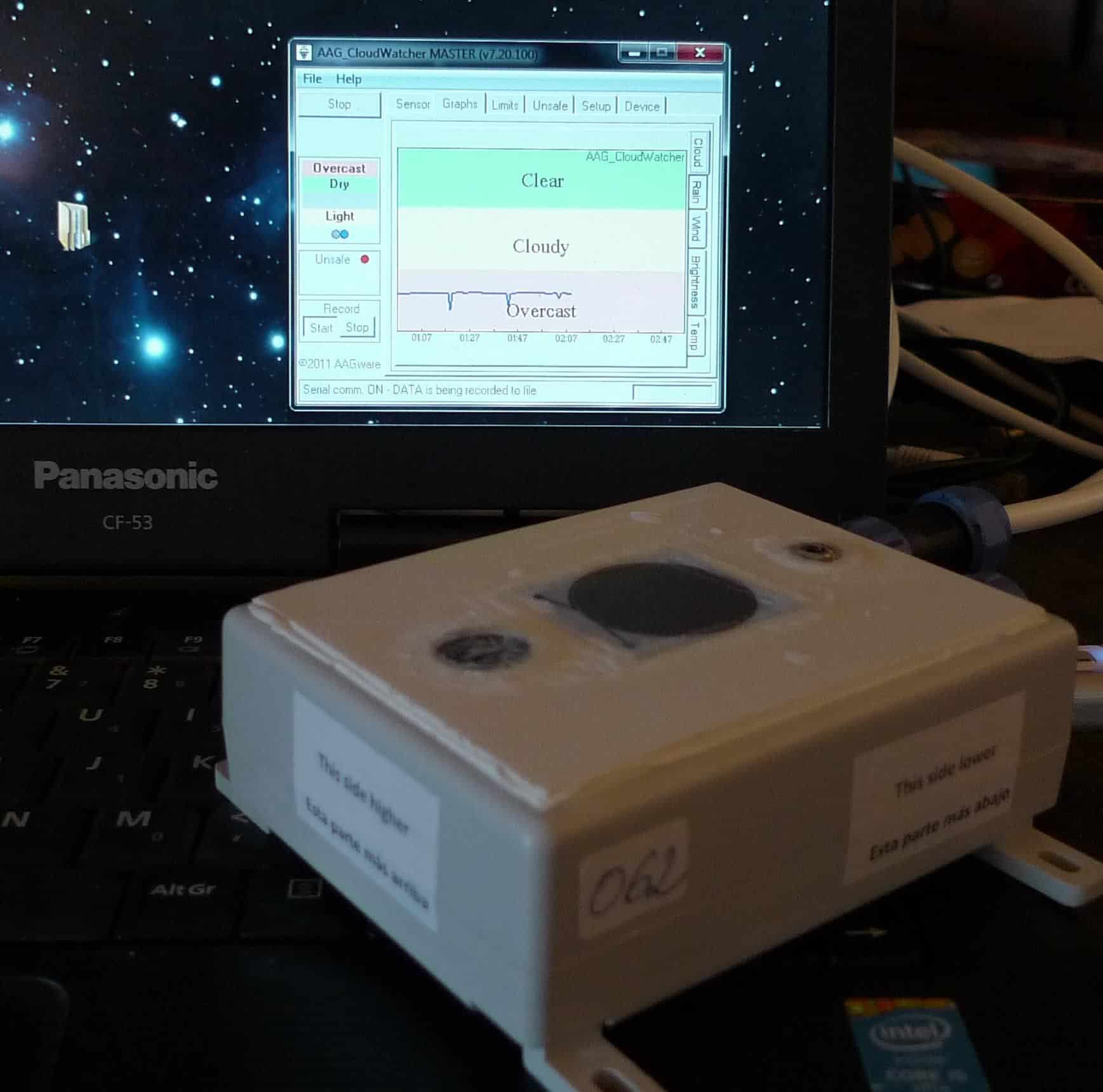

    Voor een nog betere nachtrust heb ik de AAG Cloudwatcher aangeschaft voor het meten van bewolking, en vooral regen! (en nog wat andere zaken als temperatuur en licht) Sequence Generator Pro gebruikt deze data om te bepalen wanneer een sessie afgebroken moet worden en vooral wanneer de dome dicht gaat omdat er (onverwachte) regen valt. Zo te zien is dit niet echt een massaprodukt qua afwerking, maar hij zou robuust moeten zijn. Eerst even de werking getest op de laptop. De interface loopt via RS232 (en de Scopedome PC heeft 2 RS232 poorten \0/.)

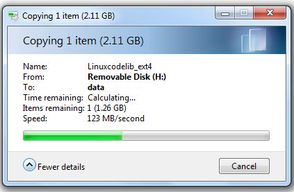

    Uiteindelijk toch de datatransfersnelheid bereikt die ik zou verwachten met de 83 meter lange Gigabit kabel naar de Scopedome! Ik haalde “maar” de snelheid van een 100mbit verbinding en dat bleek te liggen aan 1 ader die geen goed kontakt in een connector maakte. Koste nog veel overtuigingskracht om de netwerkspecialisten van de installateur zover te krijgen om de connectoren te vervangen door betere. (maar mijnheer, 83 meter dat is veel te lang dan heb je dataverlies hoor, je moet naar fibre optic….)
    Deze screenprint laat het kopieren van een bestand van 2.1 gigabyte zien tussen 2 Windows 7 PC’s en een reeks switches en router. Dit is zo’n beetje de theoretische limiet van een gigabit verbinding.

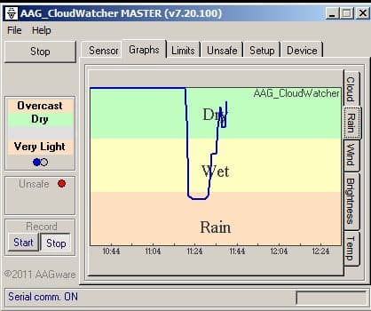

    De Cloudwatcher is in gebruik genomen en de bijgeleverde software werkt goed. Zojuist een regenbui gehad en dat wordt keurig gemeten en als “unsafe” gezien. Het detecteren van bewolking gaat ook goed. De ASCOM safety monitor driver die SGP moet gebruiken geeft alleen nog de melding “”Line too short, older version, check software version” bij de controle op de “single line data file”. Vreemd, omdat ik de ASCOM monitor driver tegelijk met de Cloudwatcher software van de site van AAG Cloudwatcher heb gedownload. Dus deze vraag staat nog even open op de fora van SGP en AAG. EDIT: Zelf verder op zoek gegaan en een “patched EXE” file gevonden die het probleem oplost dus nu werkt de Cloudwatcher als safety Monitor via ASCOM voor SGP…..

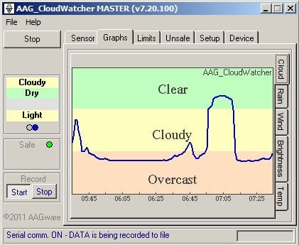

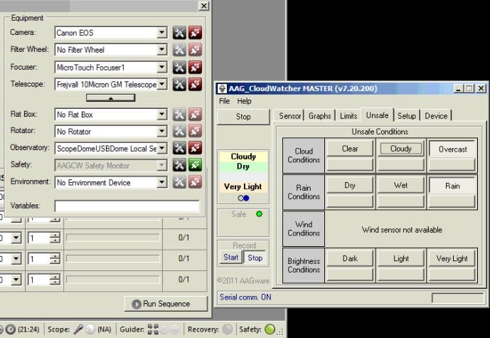

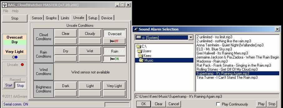

    Het werkt heel mooi, de Cloudwatcher safety monitor. In de Cloudwatcher software kan je verschillende toestanden markeren als unsafe zoals “rain”, “cloudy”, of “overcast”. Wanneer 1 van deze toestanden zich voordoet dan wordt een unsafe signaal doorgegeven aan Sequence Generator Pro. En dan worden daar de “End of sequence” akties gestart. (Stop opnamen,Dome shutter dicht, Parkeer Dome, Parkeer Scope). En dat is allemaal te testen bij daglicht. In de schermprint is te zien dat de Cloudwatcher conditie de status “safe” heeft en in SGP is rechtsonder het groene licht bij safety te zien.
    #9331
    Dit is leuk, je kan een MP3 aan een alarmtoestand koppelen en nu klinkt Supertramp’s “It’s raining again” elke keer wanneer er regen begint. Nummers over regen zijn er genoeg, maar wolken nummers zijn schaarser, ik kom nog niet verder dan “Get of of my cloud” van de Rolling Stones en “Cloudbusting” van Kate Bush. Suggesties?
