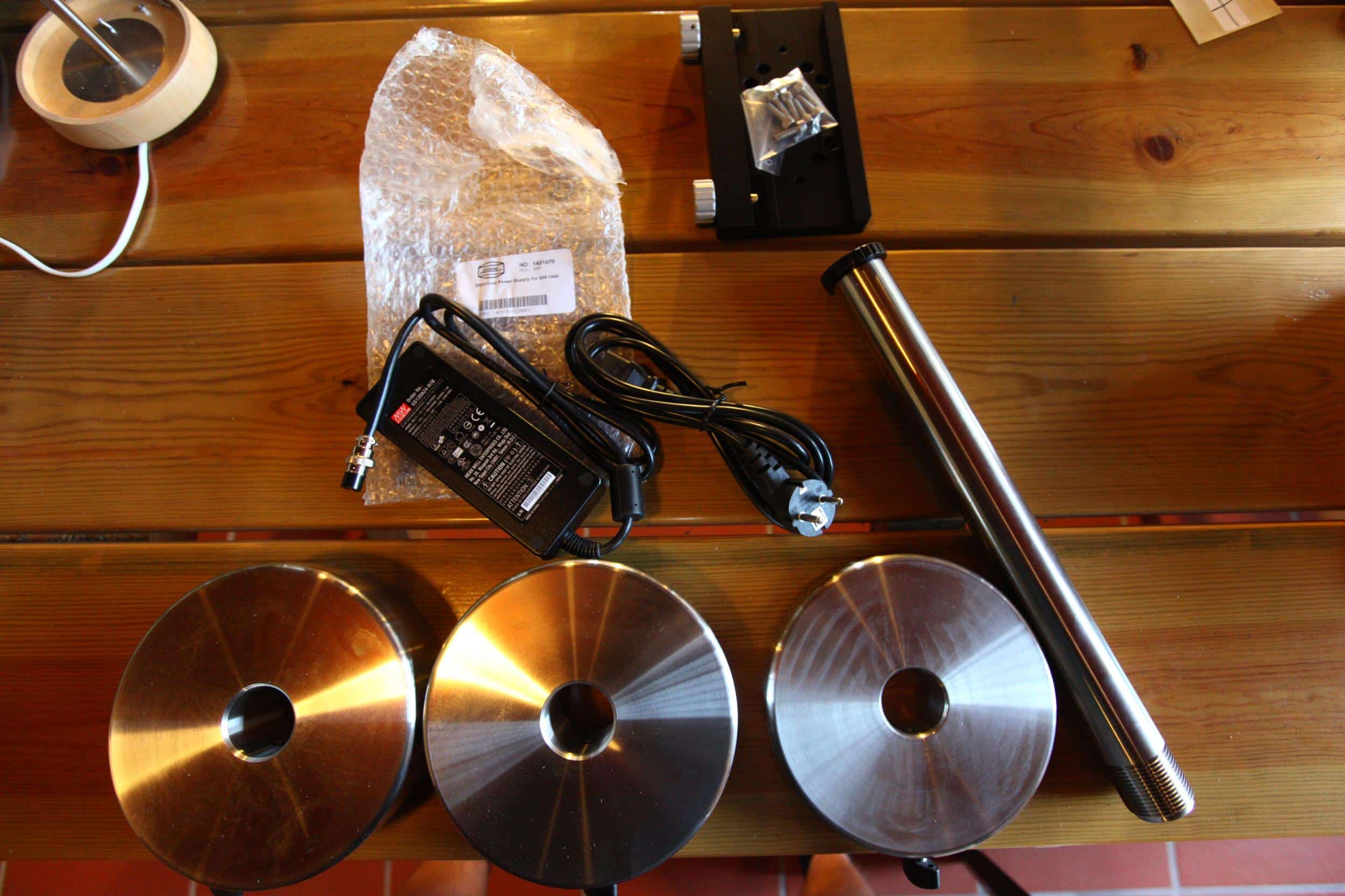

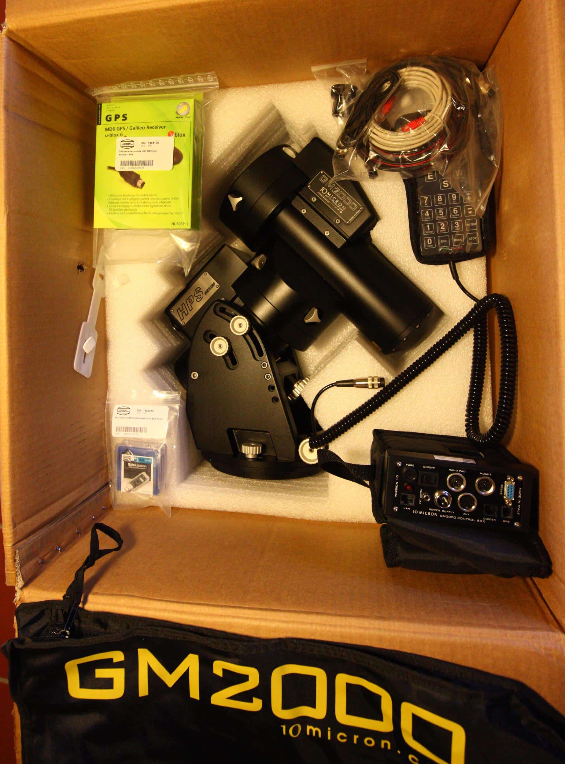

    Wat is dit groot, wat is dit zwaar en wat ziet dit er mooi uit! De 10 Micron GM2000HPS II montering. De kale kop is bijna niet te tillen en 12 kg contragewichten wegen…tja..12 kg. Die contragewicht as heeft 40mm diameter en is zelf een contragewicht. (wel alles RVS) Dit beest kan 50 kg aan fotografische lading op 0.6″ RMS zonder guiding bewegen. Nu eerst een paar dagen handleidingen lezen, de monteringhandleiding is 99 pagina’s, dan GPS, Stickstation. En alles weer keurig verzorgd door Jimmy van Astromarket!

    * kwijl *
    Kijk, als je het kan besteden dan is dit wel even andere koek. Hier gaat je astrofotografie enorm mee vooruit (en dan met name dmv minder kopzorgen). Prachtig!
