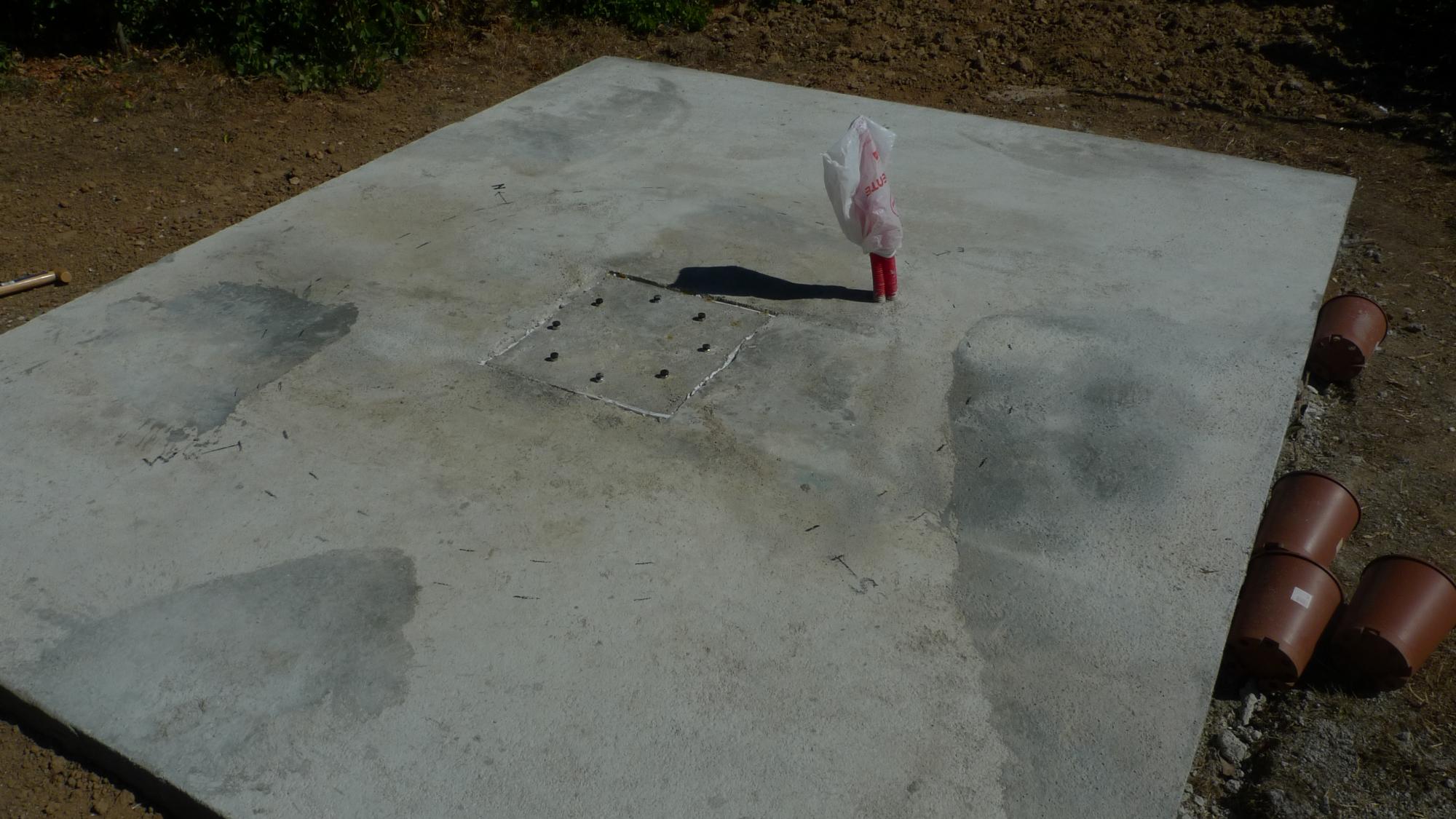

KeesSchererParticipantDe fundering voor de Scopedome 2M is klaar, volgende week komt de vrachtwagen uit Polen afleveren. Met vilstift is de omtrek alvast aangegeven zodat we de dome nauwkeurig op de plaats kunnen zetten. Het frame voor de zuil is ingegoten en de boutbevestigingen steken precies op de goede plek uit het beton. De kabelbuizen komen omhoog bij de “equipment bay” die aan de oostkant van de dome zit. Er is ruimte genoeg om een extra zuil op de oost punt van de betonplaat te monteren en om een paar losse statieven neer te zetten. Het wordt natuurlijk wel een claustrofobisch koepeltje, maar ik hoef alleen naar binnen voor onderhoud en afstelwerk.
