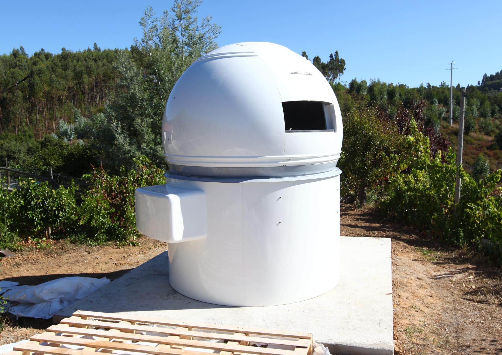

KeesSchererParticipantNa een drukke dag en drie hartverzakkingen tijdens het lossen en naar de lokatie brengen staat de Scopedome op de exacte plek. De vrachtwagen stond om 08:00 voor de poort i.p.v 13:00 uur dus een beetje stressen om een grote vorkheftruck te regelen. Met 5 man daarna alles op de plaats gezet en uitgericht. Toch nog een erg onhandig ding met 230 kg en die vorm. Alvast met 2 keilbouten gefixeerd, morgen volgen de Chemische ankers. Omdat dit de plug & play versie is kon ik ook alvast de 220V stekker aansluiten en de koepel en spleet motoren testen.

KeesSchererParticipantZo gaaf zeg….werkte hij al nadat je de 220v had aangesloten, of wacht je met testen todat ie volledig verankerd is.
Ik doe alles stap voor stap. Eerst heb ik de motoren getest, morgen ga ik de gaten boren voor de chemische ankers, zondag de siliconenkit rondom aanbrengen binnen en buiten, daarna een paar lagen coating op de vloer en dan eerst de dome ASCOM drivers testen met een laptop. Vervolgens de zuil monteren en afstellen, dan de GM2000 HPS monteren op de zuil. PC monteren, switch, WIFI accesspoint, telescoop monteren en de synchronisatie tussen montering en dome testen. Inmiddels is dan de netwerkverbnding met het huis klaar en kunnen de eerste opnamen beginnen……

Nee, die neiging heb ik vreemd genoeg niet. Ik zie het echt als een langere termijn bouwproject en ben ook nog bezig met opnamen maken met de AZ-EQ5GT bij het zwembad. Bij de foto’s: Kijk, zo ziet plug&play eruit in de praktijk. Het geleverde systeem heeft via het bedieningspaneel links op de eerste foto en via USB/ASCOM de mogelijkheid om niet alleen de koepel te bewegen, maar ook allerlei apparatuur te schakelen zoals camera’s, verlichting, verwarming, ventilatoren, telescoop, ontvochtiger en weerstations. Er is al een hygrometer, en thermometer ingebouwd. Alles via 1 usb kabel die onderin de kast links geprikt wordt. Aan de linkerzijkant zitten de geschakelde stopkontakten.

GroenewoldParticipantNog een vraag; wat is die uitstulpling altijd bij deze domes aan de zijkant?
September 17, 2016 at 17:55 #8903
KeesSchererParticipantNog een vraag; wat is die uitstulpling altijd bij deze domes aan de zijkant?
Dat is de “Equipment bay” om b.v. een computer in te zetten. Ik zet de Mini PC vast aan de zuil en in de Bult komen de UPS, IPswitch, Netwerkswitch, IPcamera en Wifi toegangspunt. Het is erg krap in de dome, een soort van Mercury capsule dus zo’n bult komt goed van pas.
